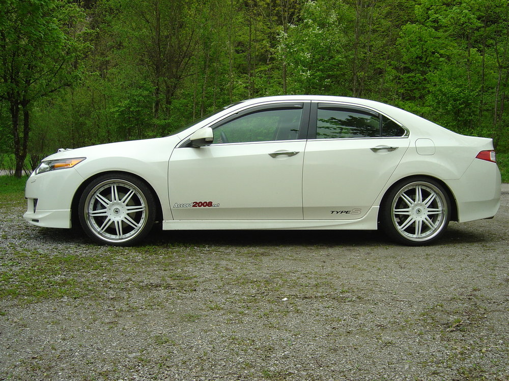

White Pearl Geschrieben 24. Februar 2010 Geschrieben 24. Februar 2010 Hier, habe mal ein Bild von 8x19ET45 auf neuen Accord Kannst mal schauen ob es dir gefällt. Vielleicht gefällt es dir wenn die Räder so weit im Kotflügel versteckt sind. Zitieren [sIGPIC][/sIGPIC]
