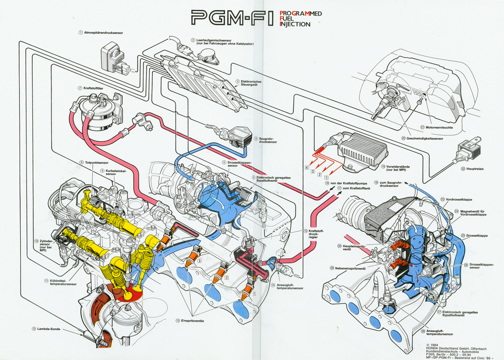

Hallo Micha,
ich habe eine weitere Beschreibung gefunden, die dir vermutlich bei der Prüfung weiter helfen kann.
Ich habe schon vor langer Zeit diese PDF-Beschreibung der PGM-FI-Anlage von http://www.hondayoungtimer.de/ gedownloadet aber leider damals keine Zeit zum Lesen gehabt und einfach vergessen. :motz:
Auf der Seite 13, 27, 28 ist dort der Drehklappensensor als auch auf den anderen Seiten die anderen Sensoren sowie die ganzen Abhängigkeiten in der PGM-FI-Steuerung sehr gut beschrieben.
Dieses Drosselklappenpoti wurde auch vermutlich bei CIVIC, CRX und PRELUDE so ca. in 1986-87 verbaut.
Mein CA5 hat über 246tkm auf dem Tacho und zum Glück noch keine Probleme mit diesem Poti gehabt, dafür habe ich mit dem Hauptrelais viel zu tun gehabt. :D Gruß :wink:
Honda_PGM-FI_1986.pdf
