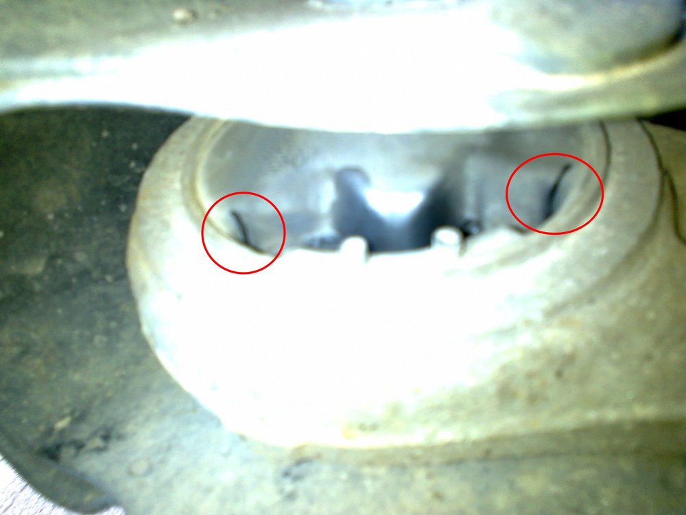

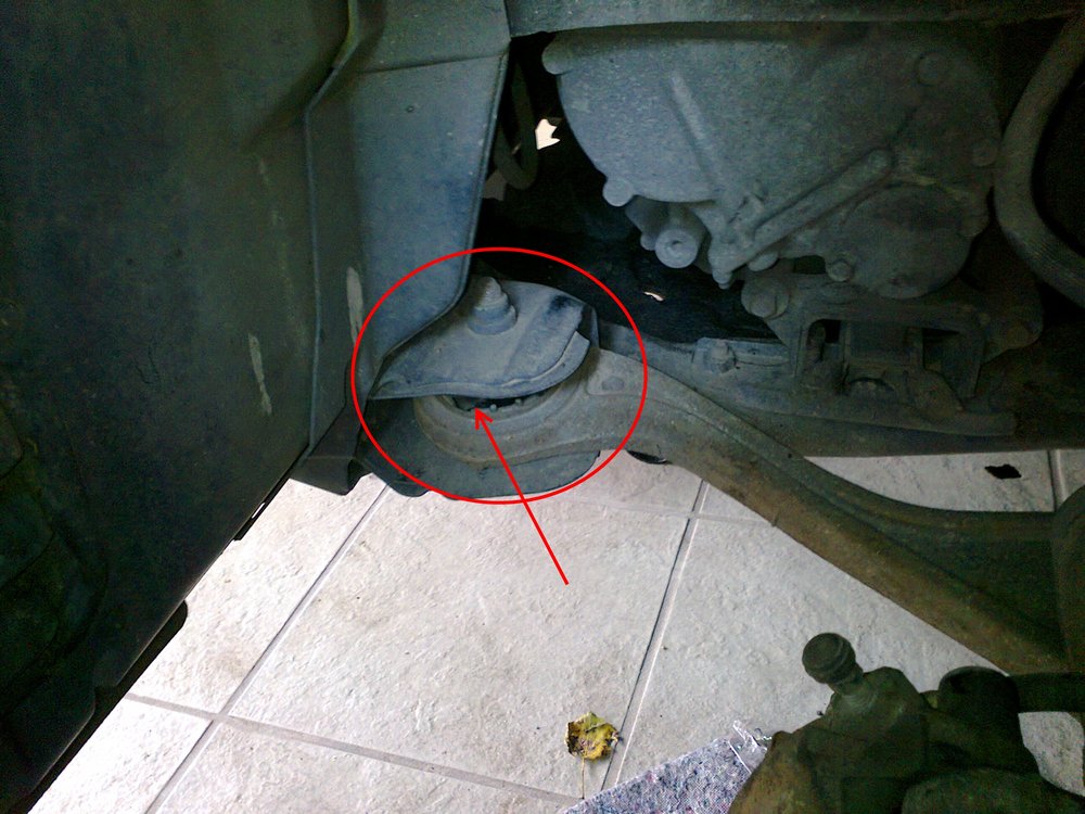

Schmudi Geschrieben 20. August 2012 Geschrieben 20. August 2012 Am Freitag: - Ölwechsel incl. Filter mit 5W-40 meguin high condition - vordere Bremsen zerlegt (Scheibe ist drauf geblieben), gereinigt, an den entsprechenden Stellen geschmiert und wieder zusammengebaut - Motorkühlmittel gewechselt - da leider Innenraumfilter und Luftfilter noch nicht da waren, werden diese später erneuert (sind erst Samstag da gewesen und heute morgen war mal wieder die Packstation defekt. Schei***-kiste, die Packstation). Also nächstes Wochenende, wenn ich wieder zu Hause bin. Dabei fest gestellt, dass leider die Gummis des vorderen unteren Querlenkers porös/gerissen ist :-((( Bild ist anbei. d.h. demnächst zu Honda und erneuern lassen. Naja ... nach 206.000 km darf das passieren. Gruß Schmudi und frohes schwitzen noch Zitieren http://www.smilies.4-user.de/ablage/107/272.png

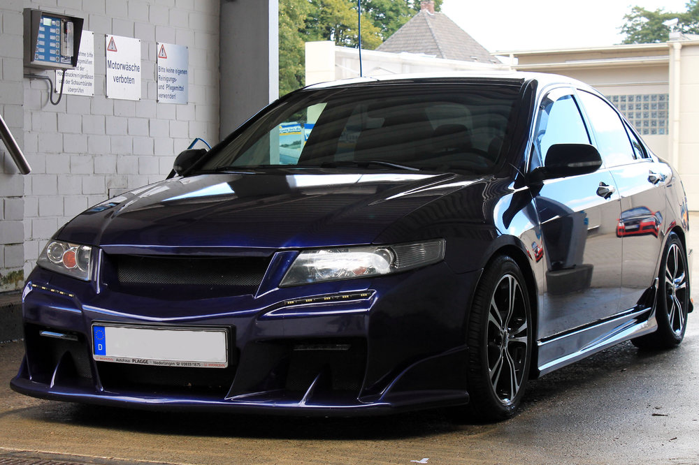

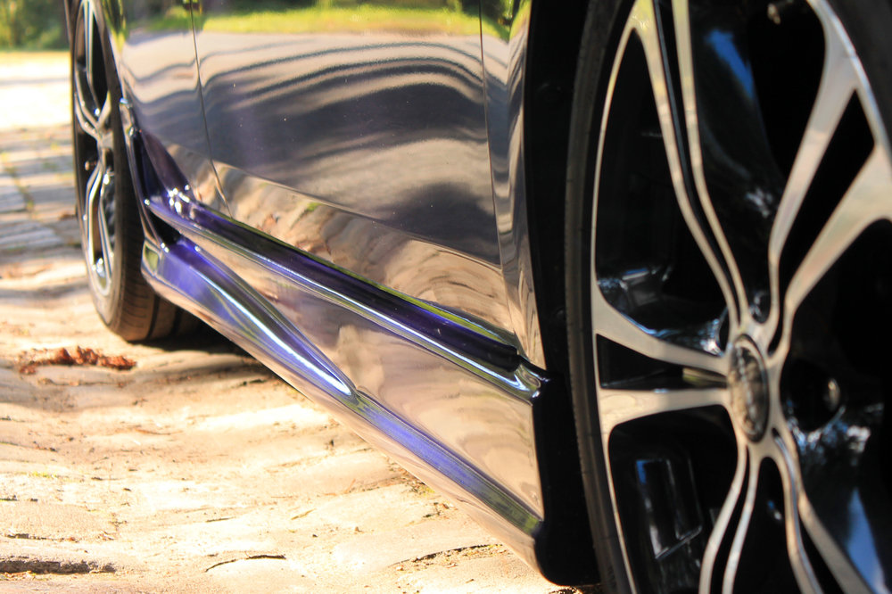

Slawik Geschrieben 1. September 2012 Geschrieben 1. September 2012 (bearbeitet) hab heute neue seitenschweller drangemacht und dann das auto gewaschen Bearbeitet 1. September 2012 von Slawik Zitieren [sIGPIC][/sIGPIC]

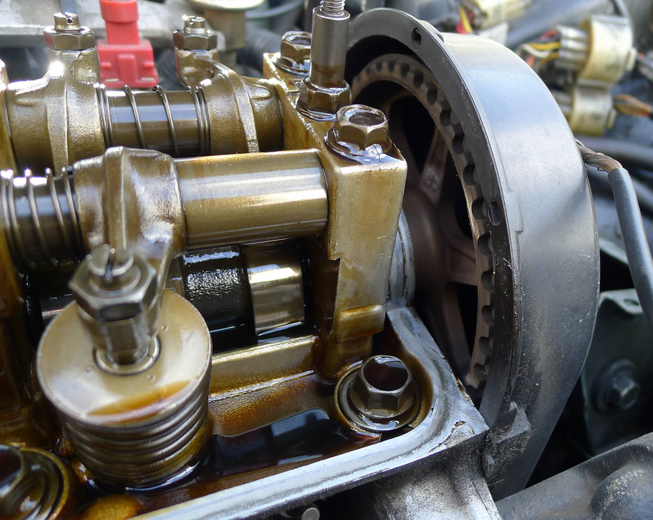

kardynau Geschrieben 6. September 2012 Geschrieben 6. September 2012 (bearbeitet) ...heute war schönes wetter http://www.cosgan.de/images/midi/verschiedene/d015.gif deshalb habe ich ventilspiel bei meinem ca5-wagen geprüft. alle ventile waren ok. seit über 10 jahren bzw. vermutlich über 150tkm so gut wie keine veränderung des ventilspiels. bei den einlassventilen war ein spiel zwischen 0,12 und 0,17mm vorgeschrieben. 0,15-blattfühllehre ließ sich bei wenigen ventilen leichter zwischen einstellschraube und ventilschaftende einschieben. da aber 0,20-blattfühllehre nicht dazwischen passte habe ich nichts verändert. alle auslassventile hatten wie vorgeschrieben einen spiel von ca. 0,25mm. die 0,25-blattfühllehre ließ mit leichtem widerstand zwischen einstellschraube und ventilschaftende einschieben. zahnriemen war auch ok, trocken und sauber. http://www.cosgan.de/images/midi/froehlich/a040.gif pssst http://www.cosgan.de/images/midi/verschiedene/c050.gif , bei meinem hh hätten sie bestimmt auch nichts gemacht nur geld aus der tasche gezogen. ventildeckeldichtung habe ich entfettet und wieder mit curil-t abgedichtet, damit mein motor trocken und schön sauber bleibt. so soll ein motor sein: nicht zu kompliziert (nur 12 ventile), wartungsarm, sparsam und sehr zuverlässig… http://www.cosgan.de/images/midi/froehlich/b020.gif ...ohne turbo, v-tec oder sonstige schnickschnacks. http://www.cosgan.de/images/midi/froehlich/a010.gif ps.: ach so, kurbelgehäuseentlüftung habe ich auch gleich geprüft, da entlüftungsschlauch schon ab war. entlüftung funktioniert noch gut. Bearbeitet 6. September 2012 von kardynau Zitieren I-I O N D A - ich will nichts anderes

Schmudi Geschrieben 6. September 2012 Geschrieben 6. September 2012 wow :schock: sieht aus wie neu, Dein Spielzeugmotor :p :D Einfache Technik ist für Bastler und Hobbyschrauber halt immer noch am besten und außerdem nicht störanfällig, da hast aufjedenfall Recht. Trotzdem mag ich Technik und auch Elektronik und schnickschnack, WENN es ausgereift ist und dauerhaft funktioniert (wie bei meinem vollgestopften i-CTDi) :D Der wär doch was für Dein Auto :D Zitieren http://www.smilies.4-user.de/ablage/107/272.png

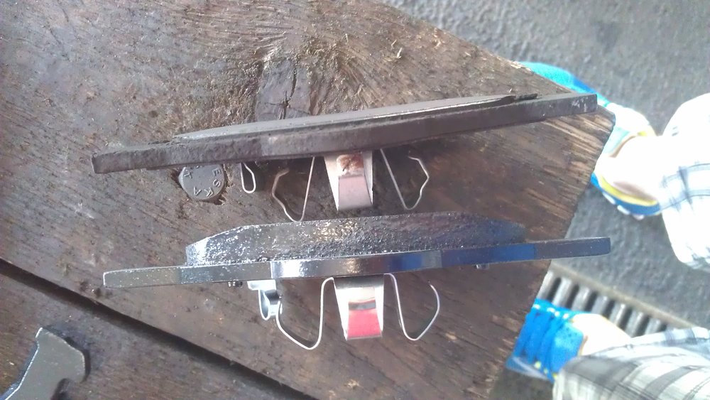

King Geschrieben 10. September 2012 Geschrieben 10. September 2012 Zwar nicht heute aber, vor ein paar Tagen... Habe mal auf brembo gewechselt (Scheiben + Klötze). Die Klötze haben gepasst. Also habe ich anscheinend das ATE Bremssystem. Da ja bekanntlich 2 verschiedene Klötze verbaut werden. Und aller höchste Eisenbahn wars auch... :D Zitieren

RaZeR86 Geschrieben 10. September 2012 Geschrieben 10. September 2012 so soll ein motor sein: nicht zu kompliziert (nur 12 ventile), wartungsarm, sparsam und sehr zuverlässig… http://www.cosgan.de/images/midi/froehlich/b020.gif ...ohne turbo, v-tec oder sonstige schnickschnacks. http://www.cosgan.de/images/midi/froehlich/a010.gif Ein Vtecmotor sieht nicht viel anders aus als deiner bis auf 16V. Ein laie würde sicher nicht mal nen Unterschied sehen von beiden wenn sie nicht unmittelbar nebeneinander stehen. Hier ein Vtec Motor: http://www.abload.de/thumb/img_20120410_17023881sv3.jpg Alte Schule :) Zitieren Zoom Zoom Performance MPS & MPD http://images.spritmonitor.de/676587.pnghttp://images.spritmonitor.de/676590.png
kardynau Geschrieben 11. September 2012 Geschrieben 11. September 2012 (bearbeitet) jo @RaZeR86 da hast du recht. ...bissle ähnlich sind sie schon, wie der father (ca5) und sein sohn (vtec). ;) http://www.cosgan.de/images/midi/frech/a025.gif yes…heute habe ich kraftstofffilter nach ca. 3 jahren bzw. ca. 35.000km gewechselt. so sah abgelassenes benzin aus dem filter aus, schöne dunkle brühe http://www.cosgan.de/images/smilie/ekelig/n025.gif der benzinfilter hat gut gefiltert. gruß Bearbeitet 11. September 2012 von kardynau Zitieren I-I O N D A - ich will nichts anderes
