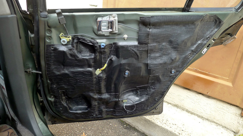

kardynau Geschrieben 2. Oktober 2012 Geschrieben 2. Oktober 2012 (bearbeitet) jo, letzte woche habe ich alle meine türen mit presto-dämmmatten beklebt: http://www.ebay.de/itm/120989202234?ssPageName=STRK:MEWAX:IT&_trksid=p3984.m1423.l2649 eine packung (inhalt: 5 Platten 50x25 cm. selbstklebend) reichte für eine tür, habe 4 packungen gekauft. preis pro packung EUR 13,50 finde ich akzeptable. schwierige stellen habe ich extra mit sika-karosseriekleber abgedichtet. 1xtür = 1xtag gemacht, da ich alles gut reinigen musste und noch natürlich alle scheibenführungsschienen mit sillikon und alle fensterheber-mechanik mit fett gut geschmiert und blech innen mit hohlraumwachs versiegelt habe, da später/nach dem zukleben kein zugang besteht. diese dämlichen dämmmatten kann man aber nur gut verlegen wenn sie gut warm sind, sonst sind sie zu hart/steif. ich habe deswegen immer auf die sonne gewartet, um sie aufzuwärmen. :p ...mir gings vor allem den innenraum gegen die feuchte und staub so richtig abzudichten und etwas zu dämmen, da diese dünne originalfolie schon undicht, zerfetzt und brüchig war. grüsse:wink: ps. @YagomuZ: sch….e, aber wenn niemand den verursacher gesehen hat, sieht schlecht aus. wir müssen beide leiden. meine rückleuchte hat auch jemand vermutlich letzte nacht beschädigt. nicht so schlimm wie dein schaden aber schon ärgerlich. Bearbeitet 2. Oktober 2012 von kardynau Zitieren I-I O N D A - ich will nichts anderes

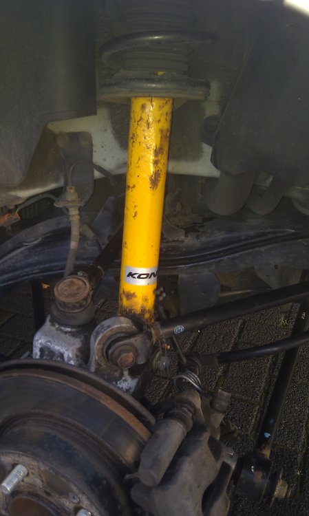

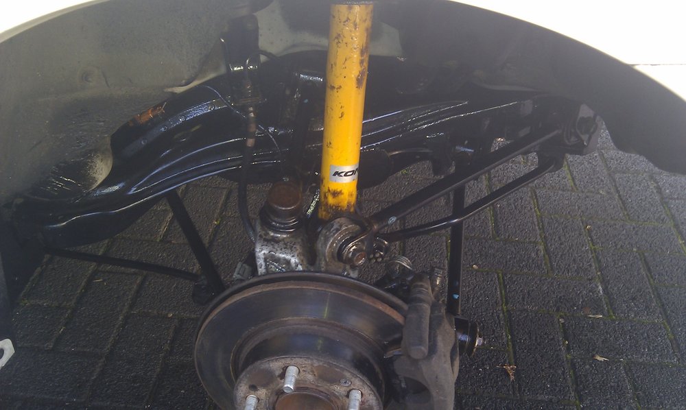

Schneehaze Geschrieben 2. Oktober 2012 Geschrieben 2. Oktober 2012 (bearbeitet) gestern hab ich die Fahrwerksteile versiegelt :D und gemerkt, das ich mir nie wieder ein KONI Fahrwerk kaufen werde... 1.Bild: Fahrwerksteile nach Reifendemontage 2.Bild: Fahrwerksteile nach der Versiegelung 3.Bild: Fahrwerksteile nach der Grobreinigung Bearbeitet 2. Oktober 2012 von Coroyo Zitieren
ACC-CDI-2T Geschrieben 2. Oktober 2012 Geschrieben 2. Oktober 2012 .... nach der Versiegelung eindeutig am Besten :)) - die Konis sehen aber echt mitgenommen aus :( Was steht denn als nächstes auf dem Plan? Gruß Zitieren Km-log Jun 542.000
s1zlak Geschrieben 2. Oktober 2012 Geschrieben 2. Oktober 2012 Wie alt sind die Stoßdämpfer? Zitieren soichiro schrieb: Le Püsh e 7Tashé a lasde Post
Schneehaze Geschrieben 2. Oktober 2012 Geschrieben 2. Oktober 2012 das auto ist 4 jahre alt... die dämpfer.. keine ahnung als nächstes kommt die unterbodenversiegelung :D Zitieren

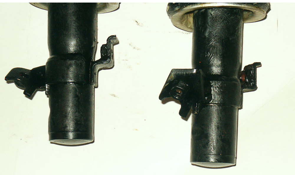

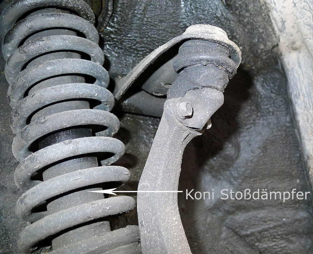

kardynau Geschrieben 3. Oktober 2012 Geschrieben 3. Oktober 2012 (bearbeitet) unterbodenschutz lohnt sich immer! http://www.cosgan.de/images/midi/froehlich/a040.gif ...man sollte halt vor der montage der stoßdämpfer sie mindestens mit unterbodenwachs oder schutzwachs versiegeln. sollte jemandem das aussehen bzw. rote/gelbe farbe sehr wichtig sein gibt’s Fertan PROTEWAX BP 527 glasklares Polyachryl – Wachs. ...mir war das aussehen egal, ich habe meine vorderen roten konis extra schwarz lackiert :p (passt besser zum unterboden/aufhängung und noch mehr schutz) und danach noch mit unterbodenwachs (auch federn) satt versiegelt. bis heute schon nach fast 2 Jahren kein rost. ps.: da gelber lack oben schon stark unterwandert ist, hilft jetzt nur rost freilegen (farbe abkratzen), mit fertan behandeln ev. lackieren und mit wachs versiegeln oder neue dämpfer beosorgen und auswechseln. Bearbeitet 3. Oktober 2012 von kardynau Zitieren I-I O N D A - ich will nichts anderes

Schneehaze Geschrieben 3. Oktober 2012 Geschrieben 3. Oktober 2012 ps.: da gelber lack oben schon stark unterwandert ist, hilft jetzt nur rost freilegen (farbe abkratzen), mit fertan behandeln ev. lackieren und mit wachs versiegeln oder neue dämpfer beosorgen und auswechseln. nächstes jahr besorg ich mir das AP-Gewindefahrwerk... das ist aus Edelstahl und das wird dann nicht mehr so schnell rosten :D Natürlich wird das dann entsprechend behandelt ^^ der Vorbesitzer hat wohl nur auf die äüßerlichkeiten wert gelegt... Zitieren
Accord06 Geschrieben 3. Oktober 2012 Geschrieben 3. Oktober 2012 Das ist nicht aus Edelstahl ;) Zitieren ACC ist keine Klimaanlage!
Schneehaze Geschrieben 3. Oktober 2012 Geschrieben 3. Oktober 2012 jaaah verzinkter stahl eben xD Zitieren
