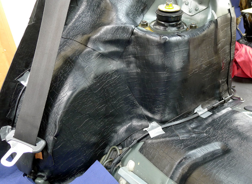

kardynau Geschrieben 13. Oktober 2012 Geschrieben 13. Oktober 2012 (bearbeitet) ...radkasten im kofferraum mit Presto-dämmmatten gedämmt. dabei einige hohlräume und tank oben mit hohlrauwachs versiegelt, zwei roststellen unter dem teppich gefunden und neutralisiert und bezug der rückenlehne repariert. ...gedämmt, weil der wagen innen mit winterreifen etwas zu laut war. die meisten geräusche kamen von hinten, vermutlich weil radkastenblech an manchen stellen sehr dünn ist. viel hat es nicht geholfen aber schlechter ist es sicherlich nicht. so ist der wagen auch gegen die kälte etwas besser isoliert. :p http://www.ravenol-shop.de/WebRoot/Store5/Shops/61107442/44D0/EDE5/A22A/DF65/592A/C0A8/30C2/5C29/Dexron_DII_5_Ltr_m.jpg ps.:...und heute nachmittag noch atf gewechselt, habe Dexron DII genommen. der winter kann kommen. Bearbeitet 13. Oktober 2012 von kardynau Zitieren I-I O N D A - ich will nichts anderes

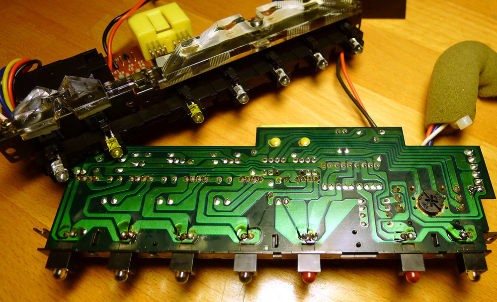

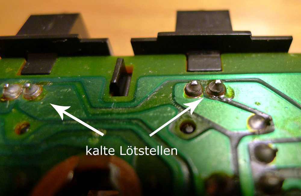

kardynau Geschrieben 22. Oktober 2012 Geschrieben 22. Oktober 2012 (bearbeitet) ..meine heizungsbedientafel hat probleme mit der beleuchtung wegen kalte lötstellen gehabt. deshalb musste ich heute die ganze leiste mit funktionsschalter abmontieren, zerlegen und lötpunkte, wo leuchtdioden auf der platine angeschlossen waren, nachlöten. jo jo, wieder kalte löstellen :schock: wie bei dem mainrelais. nachlöten ist einfach aber alles abmontieren....das dauerte lange Bearbeitet 22. Oktober 2012 von kardynau Zitieren I-I O N D A - ich will nichts anderes
