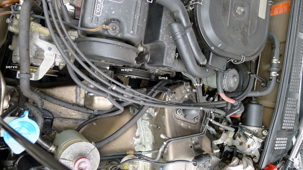

jo, heute habe ich etwas für den zahnriemenwechsel vorbereitet wie: lima-/ servo-riemen abgebaut, zündkerzen, ventilabdeckung und kurbelwellenriemenscheibe und andere kleinteile abmontiert.
morgen weiter, wetter soll besser werden. :wink:
