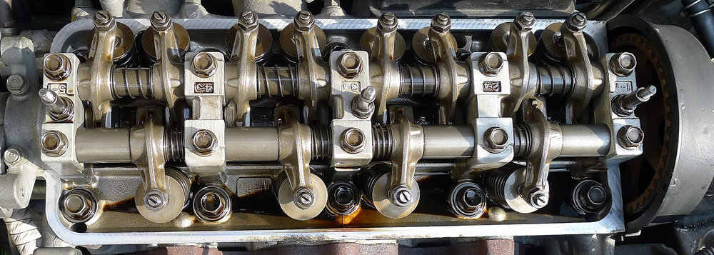

zahnriemen gewechselt und gesehen, alle teile im zylinderkopf sahen wie neu aus, wie aus der I-Ionda-fabrik.
damals hat der verkäufer doch nicht geschummelt. mein ca5-wagen ist mit wenig km.:))

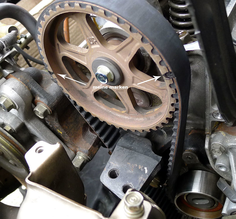

viel zeug war zu abbauen und zu montieren aber anscheinend ist alles gut gelaufen, da ich auch alles ohne zeitdruck gemacht habe und nichts übrig geblieben ist.
langsam abbauen, einsortieren, vorbereiten, wechseln, überlegen, teile zählen.
nichts war zu viel oder zu wenig außer einer schraube, welche im abfluss verschwunden ist.
sie musste ersetzt werden, da ich keine lust hatte den kotflügel abzubauen.
wie motor nach dem wechsel läuft, prüfe ich morgen = schrittweise vorgehen. ;)
da ich aber alles doppelt gemoppelt gemacht habe (habe sogar beide zahnriemen markiert und so alles/alle stellen mit wasserfestem stift übertragen) müsste alles wie vorher funktionieren. :wink:
Bearbeitet von kardynau
Auf den Zahnrädern sind doch zweifelsfreie OT Markierungen. Einfach vor dem Lösen der Spannrolle entsprechend eindrehen. Kann bei den Motoren eigentlich nichts schief gehen.
OT-markierung (nockenwelle) und OT-marke (kurebelgehäuse) habe ich eingestellt/abgelesen aber nach der arbeit war OT-marke etwas verschoben.
ohne zahnriemen kann während der arbeit immer etwas verstellt werden, da ohne zündkerzen alles leichtgeängig ist.
wie auch auch immer, habe ich extra markierungen am zahnriemen mit stift gemacht deshalb war umbau etwas leichter/sicherer, da ich alle marken/zeichen auf den neuen zahnriemen übertragen wurden.
nockenwellenrad hat die gleichen markierungen wie zahnriemen gehabt .:wink:
ps.: unten habe ich auch das zahnrad und zahnriemen markiert (auf dem foto unten noch ohne markierung)

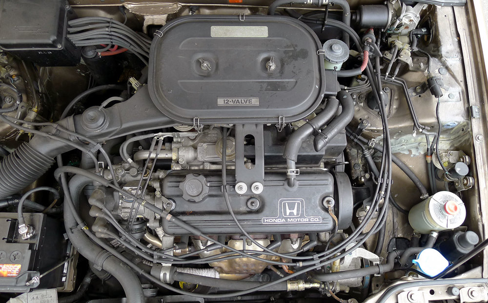

und heute habe ich servo-öl (PSF-II), motoröl (magnatec 10w-40 A3-B4) und atf (dexron DII) gewechselt.
motorölfilter konnte ich nicht wechseln, da alles oben total wegen vergaser zugebaut ist und ich eine hebebühne bzw. eine mietwerkstatt wegen zugang von unten brauchte.
am montag fahre ich auf hebebühne.
was komisch finde, die ölablassraube des automatikgetriebes wurde mit kupfer-unterlegscheibe abgedichtet.
zum glück habe ich so eine im keller gehabt.
bei meinem einspritzer ca5 war diese dichtscheibe aber aus alu.
anscheinend geht beides. :wink:

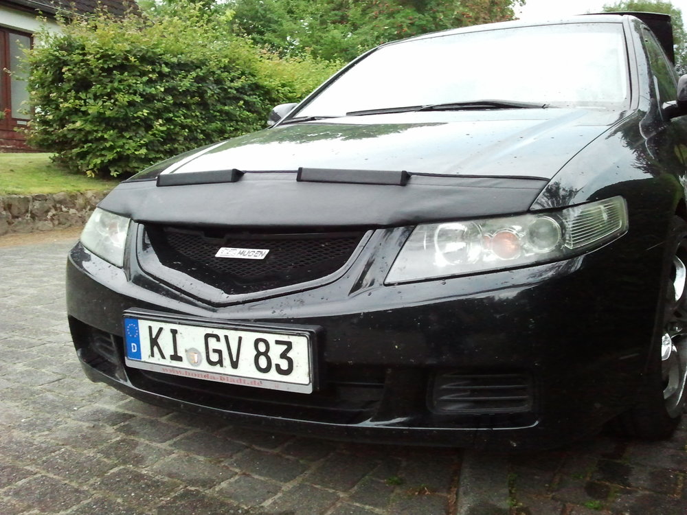

Habe heute meinen neuen Haubenbra angebaut für die Urlaubsfahrt. Danke an Tt1986
6,88l/100km
Es ist nicht Deine Schuld,das die Welt ist wie Sie ist,es wär nur Deine Schuld wenn Sie so bleibt!!![sIGPIC][/sIGPIC]
Ja ne ist klar... natürlich auf den dreckigen lack.... ich habe sogar noch sand druntergeschmiert....:zunge2:
6,88l/100km
Ziemlich genau diese Wirkung erzielt so ein BRA unter den Umständen.
Wasser, Sand und ständige Reibung auf dem Lack werden dir mit der Zeit ein schönes Muster auf die Haube zaubern ;)
ACC ist keine Klimaanlage!
Recht hast du!
Bei Regen sammelt sich der ganze Dreck unter dem Bra. Und da sich dieser bei dem Fahrtwind immer etwas bewegt, wirkt es wie eine Art Schmirgelpapier.
