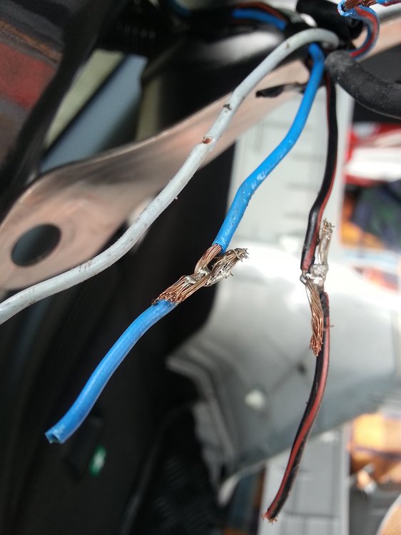

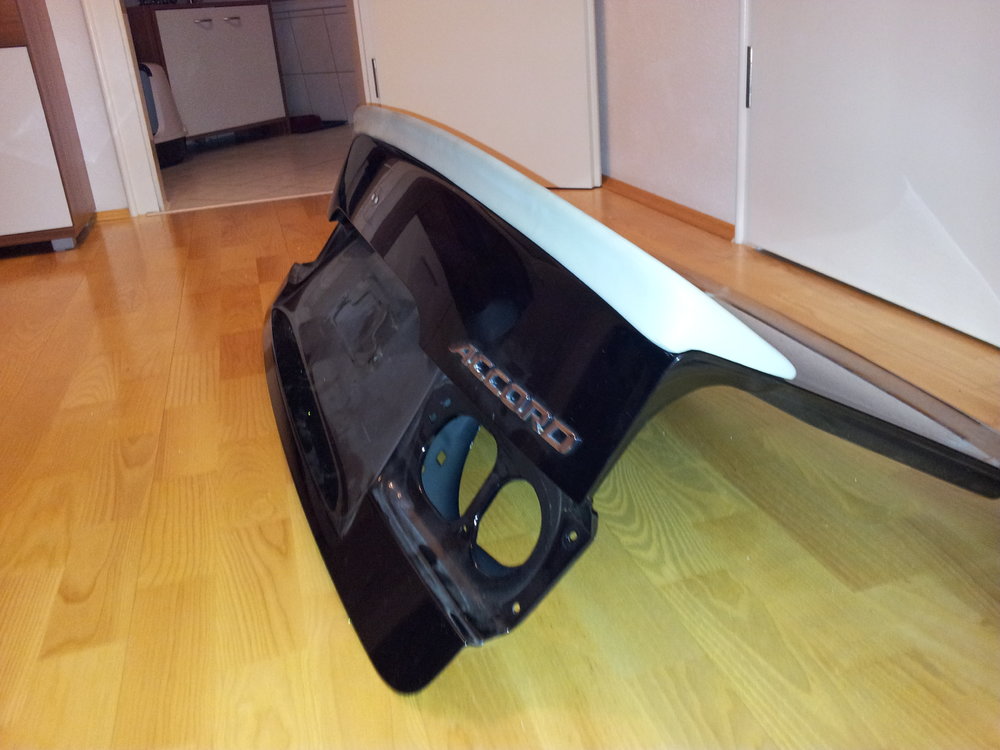

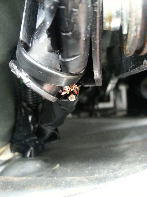

Heute Kabelbruch repariert in Heckklappe. Gleich 3 Kabeibruch.X(
Vorbesitzer ( Werkstatt? ) hat auch mal repariert 2 Brüche ganz fachmännlichX(
So sind aber die Kabel noch kürtzere geworden.:cry:
Also nächste Bruch war vorprogramiert.
Ich habe bei jeden Kabel noch ein stück Drat eingelötet.
( Habe ich hier in Forum gelesen.Weis nicht mehr wer war, aber danke für die Idee!!!)
