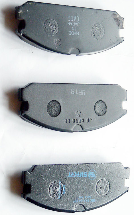

kardynau Geschrieben 11. März 2010 Teilen Geschrieben 11. März 2010 (bearbeitet) hab 3 vordere bremsbeläge (meine reserve) von verschiedenen herstellern zum vergleich aus dem keller geholt und fotografiert. alle b-beläge sind gut und alle „bremsen“ aber alle 3 sind anders aufgebaut. dies wären: NIPPATRS (jetzt Herth+Buss), Honda und SIFFERT (Italien, "no Name"?). mich wunderts nicht, dass die bremsbeläge von NIPPATRS nicht schwarz stauben, sie haben nämlich eine ganz andere zusammensetzung, d.h. keine schwarze reibmittel-mixtur, sondert braune (weniger sichtbar). am härtesten scheint honda-b-belag zu sein, hat auch den meisten metallischen anteil, hält vermutlich deshalb auch am längsten. noch ein vorteil: wenn man honda-b-beläge kauft sind oft anti-quietsch-bleche und paste dabei (qualität kostet halt http://www.cosgan.de/images/smilie/froehlich/a020.gif), die anderen hersteller liefern so was meistens nicht mit. vorausgesetzt jemand weiß was er kaufen möchte, gibt’s nichts besseres als im internet zu kaufen, wie z. b. bei ebay http://www.cosgan.de/images/smilie/froehlich/e035.gif , einfach preise vergleichen und wenn noch jemand nicht auf den letzten drücker kauft, kann er dort immer ein schnäppchen machen (auch original-Honda-teile), ist meine persönliche meinung dazu. gruß Bearbeitet 11. März 2010 von kardynau Zitieren [sIGPIC][/sIGPIC]I-I O N D A - ich will nichts anderes Link zu diesem Kommentar Auf anderen Seiten teilen Mehr Optionen zum Teilen...

kardynau Geschrieben 11. März 2010 Teilen Geschrieben 11. März 2010 (bearbeitet) einen alten accord-ca5 mit 255tkm zu heizen, nö nö...dies mache ich nicht mehr (oft). http://www.cosgan.de/images/smilie/verschiedene/f045.gif es ist einfach. http://www.cosgan.de/images/smilie/konfus/a015.gif alte (ca5) und neue (coupe) accord haben bestimmte vor-/ und nachteile. ein vorteil davon ist, man kriegt oft manche ersatzteile für einen alten ca5-accord-wagen sport billig. so kann ich oft nicht widerstehen, wenn wie letztens original honda-bremsbeläge mit anti-quietsch-zubehör für 1 EUR + versandkosten zu ersteigern waren. so ähnlich habe ich auch die andere b-beläge wie SIFFERT z. b. für 4,00 eur gekauft. auf diese weise habe ich mir einen kleinen ersatzteilpolster aufgebaut (bitte nicht neidisch sein http://www.cosgan.de/images/smilie/frech/e030.gif ). so habe ich alles zur hand und dazu die möglichkeit in ruhe verschiedene b-beläge auszuprobieren. ps: eigentlich hab noch mehr reserve, ich denke aber 3 reicht’s. http://www.cosgan.de/images/smilie/konfus/g030.gif Bearbeitet 11. März 2010 von kardynau Zitieren [sIGPIC][/sIGPIC]I-I O N D A - ich will nichts anderes Link zu diesem Kommentar Auf anderen Seiten teilen Mehr Optionen zum Teilen...
Darkshooter1986 Geschrieben 12. März 2010 Autor Teilen Geschrieben 12. März 2010 ist das normal dass die drei Bremsbeläge von der Aufnahme her unterschiedlich gefertigt sind? Ich meine damit das stück an denen der eigentliche Belag angebracht ist... Zitieren Link zu diesem Kommentar Auf anderen Seiten teilen Mehr Optionen zum Teilen...

kardynau Geschrieben 12. März 2010 Teilen Geschrieben 12. März 2010 (bearbeitet) Spare nie an Bremsen.Holle dir was gescheites. warum dann nicht gleich Honda-b-belag, sondern nachbauten? es gibt nämlich keine bessere als Honda-qualität. :motz: die bremsbeläge der firma SIFFERT sind nur unwesentlich anders. dort haben sich die leute die arbeit etwas leichter als bei honda und nipparts gemacht, nämlich sie haben alle bremsklotzträger auf beiden seiten gleich mit einschnitt gefertigt. bremsklotzträger von honda und nipparts haben nur dort einen tieferen einschnitt wo sich abnutzungsanzeige/warnkontakt befindet, ansonsten sind sie ohne solche Vertiefung. dies spielt aber für die benutzung überhaupt keine rolle. Bearbeitet 12. März 2010 von kardynau Zitieren [sIGPIC][/sIGPIC]I-I O N D A - ich will nichts anderes Link zu diesem Kommentar Auf anderen Seiten teilen Mehr Optionen zum Teilen...
