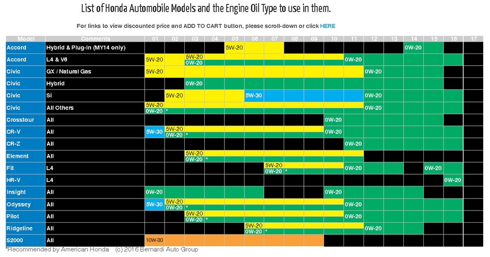

kardynau Geschrieben 25. Februar 2014 Geschrieben 25. Februar 2014 (bearbeitet) 10w - ist Ok, -40 ist auch ausreichend! deshalb ist Castrol Magnatec 10W-40 alles was ich brauche und alles ist gut. :)) ..mein Honda-merkblatt dazu ist: Bearbeitet 26. Februar 2014 von kardynau Zitieren I-I O N D A - ich will nichts anderes
