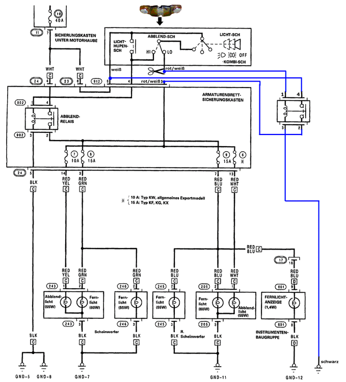

Ps.: Hi, habe mir heute überlegt und original Schema verändert.:))
Alles ohne Gewähr, da ich diese Schaltung noch nicht ausprobiert habe bzw. made in Kardynau ist.
Probiere ich später aus, vermutlich im Sommer.
Veränderungen habe ich BLAU gemacht.
