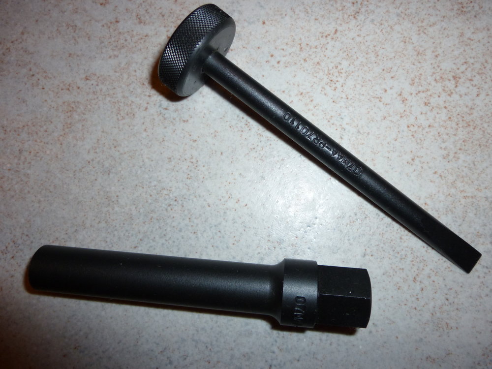

Schmudi Geschrieben 12. April 2010 Geschrieben 12. April 2010 (bearbeitet) Laut ESM brauchst Du den Stößeleinstellschlüselsatz 07MAA-PR70100 Den Schlüsselsatz kannst Du auch online bestellen (z.B. hier: http://www.ersatzteilplan.de/index.htm?../../originalteile/honda/07MAAPR70100.htm (auf Suche drücken) ob der Shop was taugt, weiß ich aber nicht. Habe da noch nicht bestellt). Einfach mal die Nummer in google eintragen. Ob man es auch ohne machen kann, weiß ich nicht. Auf dem Bild sieht das Werkzeug aus, wie ein Schraubendreher mit Knarre, dann würde ein üblicher guter Knarrekasten genügen. Vielleicht meldet sich ja noch jemand, der es schon selber gemacht hat. Habe Dir mal anbei die ESM Seiten als pdf beigelegt. Ist für nen CL7, Baujahr 2003. Die richtigen Maße musst Du dann selber wissen für Deinen Motor und Baujahr. Gruß Schmudi Ventilspiel einstellen.pdf Bearbeitet 12. April 2010 von Schmudi Zitieren http://www.smilies.4-user.de/ablage/107/272.png

Speedy_Gonzales Geschrieben 12. April 2010 Geschrieben 12. April 2010 Naja, das spezialwerkzeug braucht man ned umbedingt. geht auch ohne. is halt etwas fummiliger. Zitieren "Oh man,meine Karre ist von diesen elenden Drecksviechern angeschissen worden." "Vögeln"? "Später gerne.Muss jetzt erstmal mein Auto waschen."
Mugi Geschrieben 12. April 2010 Geschrieben 12. April 2010 hallo, man benötigt dieses spezialwerkzeug nicht, es reicht eine handelsübliche schieblehre oder auch fühlerlehre genannt, damit kommst du da auch hin wo du hin willst:D Zitieren [sIGPIC][/sIGPIC]Höllischer Orgasmus Nach Dem Anlassen :D :DHubraum statt Wohnraum,Zylinder statt Kinder,fährste quer, siehste mehr:D

scheller87 Geschrieben 21. April 2010 Geschrieben 21. April 2010 Habe diese "Spezialschlüssel" bekommen. Ist zum heulen!! :cry: 70 EUR für einen Schraubenzieher und ne etwas speziellere Nuss....... Ich denke, dass man diese Spezialschlüssel in einem guten Werkzeugkasten auch findet :roll: Aus Fehlern lernt man(n). :wall: Zitieren

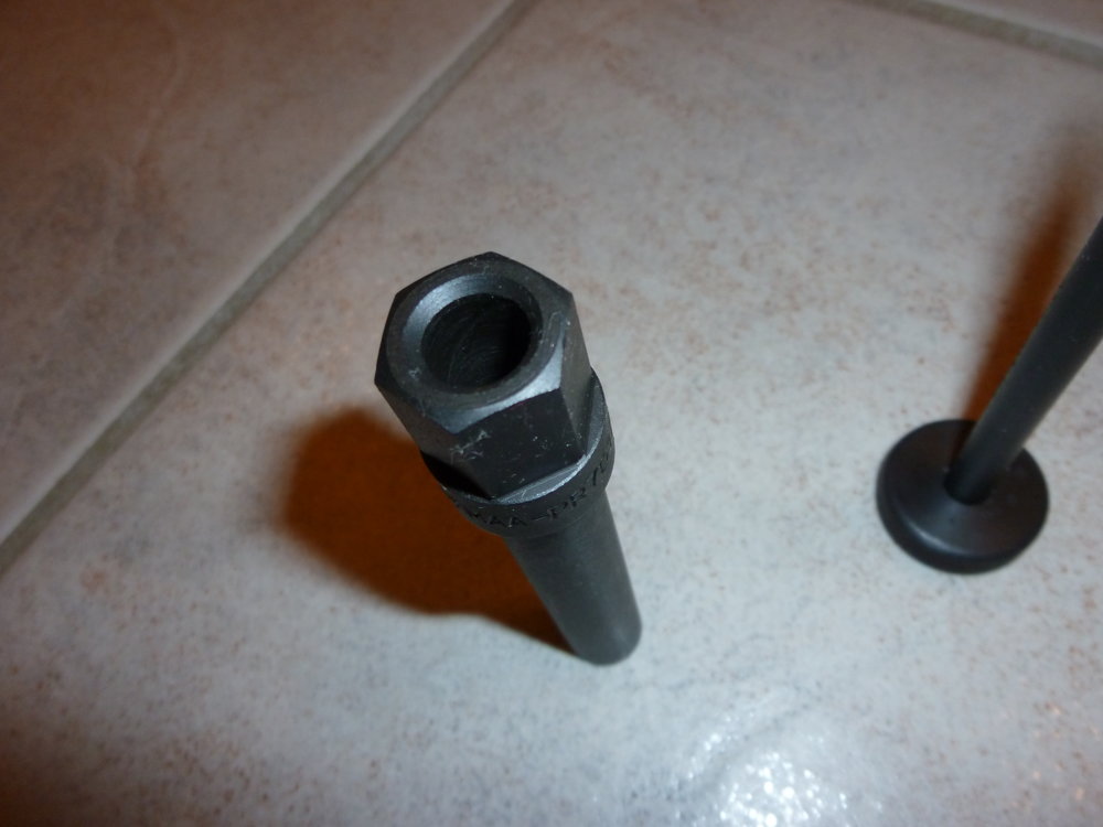

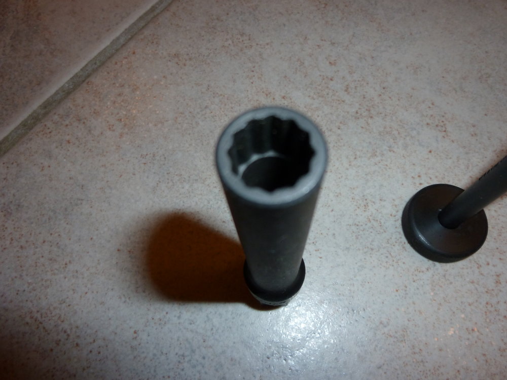

scheller87 Geschrieben 31. Mai 2010 Geschrieben 31. Mai 2010 Hier ein paar Bilder vom Spezialwerkzeug :wall: Hoffe, damit kann ich eine unnötige Investiton vermeiden 70 EUR (reicht fast für einen Magnaflow-Kat) Zitieren

ruffryder204 Geschrieben 1. Juni 2010 Geschrieben 1. Juni 2010 (bearbeitet) Danke sehr für die Bilder... wird wohl in einander gesteckt...? wegen kontern und so....? Da müsste man doch mit nem jeweils geeignetem Ringschlüssel und flachem Schraubendreher auch hinkommen Bearbeitet 1. Juni 2010 von ruffryder204 Zitieren [sIGPIC][/sIGPIC]Concepts gettin´real

Schmudi Geschrieben 1. Juni 2010 Geschrieben 1. Juni 2010 @ scheller: Das ist wirklich kein Spezial-Werkzeug. Naja, jeder macht halt seine Fehler. Ich wusste es halt wirklich nicht, dass das nur ein Schraubendreher und eine lange Nuss für'n Knarrekasten ist. Ich hoffe zumindest, dass es mit den Werkzeugen dann auch bequem einzustellen ist/war. Ich denke aber, Du hättest es auch problemlos zurück geben können. Eentuell halt mal vorher dort anrufen und das abklären. So lange das Werkzeug nicht benutzt ist, sollte es keine Probleme geben mit der Rückgabe. Gruß Schmudi Zitieren http://www.smilies.4-user.de/ablage/107/272.png
