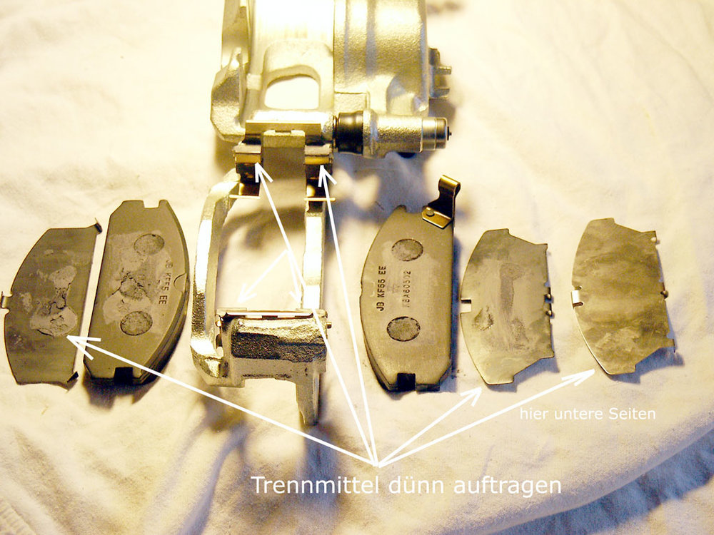

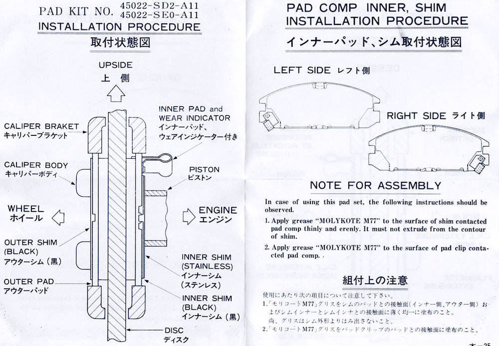

wenn man original-honda-bremsbelag kauft ist oft alles dabei: d.h. bremsbelag, kurze anleitung, (je nach dem auch) halteblech/klip und vor allem graphit-fett/trennmittel (molykote m77) und einige belagzwischenscheiben/bremsklotzdruckplatten.
damit die bremsen nicht mehr quitschen braucht man bremsklotzdruckplatten (bei meinem ca5 – 3 stück pro bremssattel vorne) und graphit-fett (molykote m77).
es ist eigentlich ganz einfach: auf die bremsbelagseite/kontaktfläche von bremsklotzdruckplatten dünn graphit-fett auftragen und auf bremsklötze stecken. je nach dem ob noch die dritte druckplatte dabei ist, genauso dünn trennmittel bremsbelagseitig auftragen und auf die erste bremsklotzdruckplatte stecken. ich wickle dazu ein kleines stück frischhaltefolie um meinen finger, damit er sauber bleibt, danach beschmiere ich die druckplatten.
danach wird noch das gleiche trennmittel auf alle laufflächen/kontaktflächen des halteblechs/klips dünn aufgetragen. ich beschmiere damit noch leicht die stirnfläche/kontaktfläche des bremskolbens und die beiden krallen des bremssatels.
so habe ich es gemacht und es quietscht bei meinem ca5 gar nichts. http://www.cosgan.de/images/smilie/froehlich/a020.gif
was die kanten anschleifen bringen soll, verstehe ich nicht. man verliert dadurch nur die bremsbelag-fläche. http://www.cosgan.de/images/smilie/konfus/d075.gif

Super Beschreibung.
Ich frage mich, wenn du das sogar weißt, warum das keine Werkstatt so macht???

@platin777 als ich damals vor jahren direkt bei meinem h-händler b-belag gekauft habe, (habe ich mich gewundert http://www.cosgan.de/images/smilie/konfus/a015.gif ) ich habe nicht immer bremsklotzdruckplatten und/oder graphit-fett/trennmittel mit b-belag gekriegt. man hat mir damals gesagt, diese teile sind nicht zwingend erforderlich, was vermutlich auch stimmt, ist auch bei honda-teilen nicht immer alles dabei.
übrigens ich kann mir gut vorstellen, dass alleine graphit-fett an dem bremskolben und den krallen des bremssatels viel bringen kann (als schwingungs/quitsch-dämpfer http://www.cosgan.de/images/smilie/konfus/s055.gif ) b-belag-nachbauten von anderen firmen sind so gut wie ohne solches zubehör, deshalb verbaut sie auch keine werkstatt.
