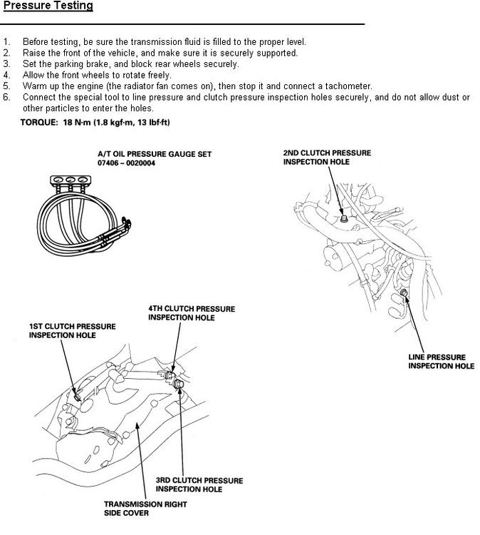

hi,
mein a-getriebe macht bis jetzt keine probleme von daher habe ich keine erfahrung und kann dir nur theoretische ratschläge geben.
ein a-getriebe besteht aus sehr vielen einzelteilen wie drehmomentwandler, druckgeber, o-ringe, , verschiedene ventile wie drehzahlreglerventil und druckregelventil, ölpumpe, und und und.
vor allem für jedes honda-agetriebe gibt’s öldruckmessersatz (3x niederdruckmesser) für die druckprüfung eines a-getriebes. ein a-getriebe hat mehrere prüfanschlüsse wo öldruckmesser angeschlossen werden kann/können. mit diesen prüfanschlüssen prüft man öldruck an verschiedenen stellen a-getriebes wodurch manche fehler ausgeschlossen/eingegrenzt werden können. im werkstatthandbuch in einer tabelle steht wo wie viel druck sein sollte und wie man es prüft. die frage wäre nur, ob dein hh das prüfwerkzeug und noch das know how hat. http://www.cosgan.de/images/smilie/konfus/a015.gif
für 820eur kann man vermutlich schon ein gebrauchtes a-getriebe kaufen oder dies wäre vermutlich ½ einer reparatur. hh mögen manchmal reparaturen auszuführen die nichts bringen ausser eigene kasse aufzubessern dehalb vorsicht. :wink:
