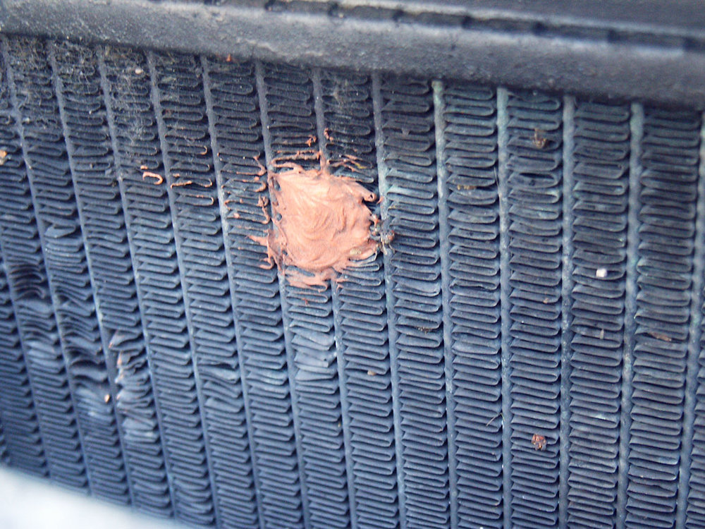

falls nichts zu sehen ist, ist nichts so schlimm (find ich) dann sollst du zuerst versuchen die stelle zu finden wo es leckt. sollte die leck-stelle nicht groß sein kannst versuchen das loch zu flicken/zukleben.
ich habe damals als ich meinen kühler beim waschen mit einem starken wasserstrahl beschädigt habe (ich war zu nah mit der düse und dadurch ein harrdünnes loch entstand, das kaum zu sehen war) das entstandene löchle mit „Locktite 5920 dauerelastischer Silikondichtung für hohe temperaturen“ zugeklebt. bis heute habe ich ruhe damit, es hält.
es ist auf jeden fall billiger als neuer kühler und vor allem wegen kleines loch neuer kühler? http://www.cosgan.de/images/smilie/konfus/a015.gif ...nö nö!

das löcherliche löchlein ist aber schon längst zu, dankt "Locktite 5920" ...
...von daher kein problem mehr mit dem druck/bzw. kühlwasser verlust, dies war aber schon eine ernste angelegenheit...:wink:

...“Oh schreck, oh schreck mein kühler hat ein Leck! hab dann mit Locktite geflickt, so ist mir flick geglückt!http://www.cosgan.de/images/smilie/frech/e025.gif ...wie auf dem foto 01.

update: 31.05.2012 - ca. 275tkm und flick hält..
