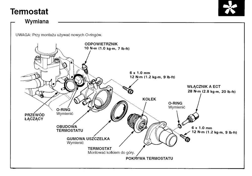

FrankP Geschrieben 28. Juni 2011 Autor Teilen Geschrieben 28. Juni 2011 hallo habe das problem das mein cc7 wieder zu heiß wird.den ganzen winter war ruhe aber jetzt geht es wieder los.habe nachgesehen ob er irgendwo kühlflüssigkeit verliert.nix gefunden.öldeckel und ölmeßstab weisen keine wasserablagerungen auf.nun hab ich heute mal am thermostatgehäuse die entlüfterschraube aufgedreht.müßte da nicht normalerweise wasser austreten wenn der motor auf betriebstemperatur ist?? kann es dann sein das das thermostat nicht öffnet und so der motor überhitzt und anfängt zu kochen? weiß da irgendwer rat?? Zitieren Link zu diesem Kommentar Auf anderen Seiten teilen Mehr Optionen zum Teilen...
kardynau Geschrieben 28. Juni 2011 Teilen Geschrieben 28. Juni 2011 (bearbeitet) hi, jo klar das kann schon sein, dass thermostat nicht öffnet. wenn entlüftungsschraube gelockert wird, müsste kühlwasser austreten. davor habe ich aber etwas zu acci-CE-thermostat geschrieben: https://www.accordforum.de/showthread.php/k-hlsystem-entl-ften-ce2-24848.html einfach alles durchlesen und alle links aufrufen. es ist alles ähnlich wie bei deinem wagen. einfach thermostat und gute dichtung besorgen und thermostat und kühlflüssigkeit auswechseln. gruß PS.: aber ich habe gerade gesehen, wir haben eigentlich schon alles damals vor einem jahr durchgekaut. ;) (!)...hast du damals alles richtig gemacht mit dem thermostatwechsel? ...wurde thermostat mit dem pin/loch oben eingebaut? ...ist innen nichts/er nicht blockiert? ...ist richtiger thermostat drin? ...ist richtige kühlflüssigkeit/gemisch drin? ...ist dein wasserkühler nicht verstopft (ist die ganze kühlerfläche heiß)? ...hast du kompression damals gemessen? ...hat dein thermostat nicht schon ferien? :D Bearbeitet 28. Juni 2011 von kardynau Zitieren I-I O N D A - ich will nichts anderes Link zu diesem Kommentar Auf anderen Seiten teilen Mehr Optionen zum Teilen...
