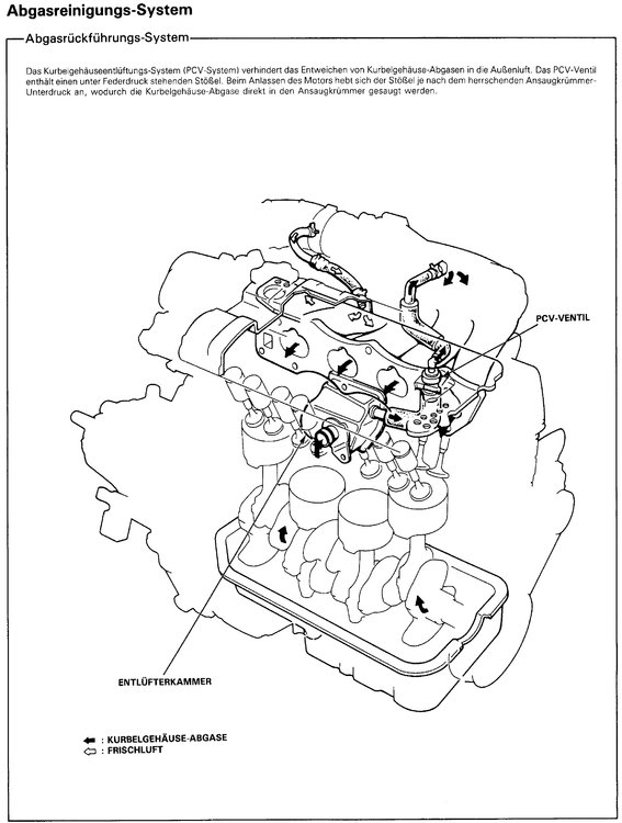

kardynau Geschrieben 1. November 2010 Teilen Geschrieben 1. November 2010 hallo, …und @frostseele hast du den öl-auffangbehälter ausprobiert/montiert? wie ist es gelaufen, hat das etwas gebracht? http://www.cosgan.de/images/smilie/konfus/d075.gif dein accord müsste nämlich schon ab werk mit so einem öl-auffangbehälter (oil breather chamber) ausgestattet sein: https://www.accordforum.de/showthread.php/kurbelgeh-useentl-ftung-20069.html?p=215229#post215229Positive Crankcase Ventilation (PCV) System.pdf Zitieren I-I O N D A - ich will nichts anderes Link zu diesem Kommentar Auf anderen Seiten teilen Mehr Optionen zum Teilen...
