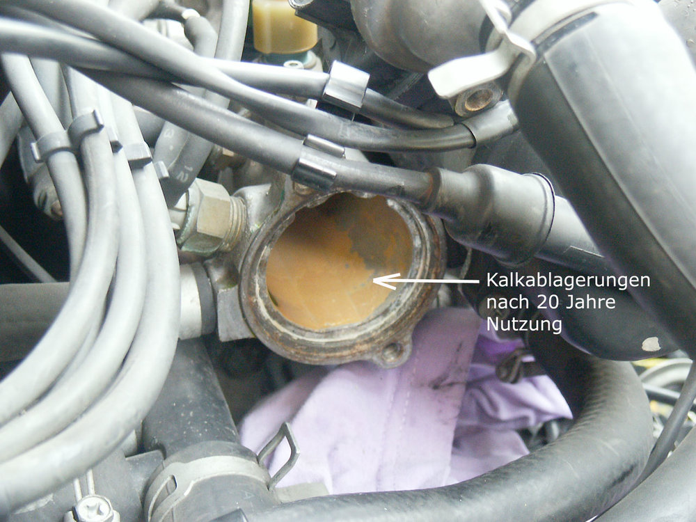

kardynau Geschrieben 18. September 2010 Geschrieben 18. September 2010 hallo, wenn davor ein grünlich-gelber Kühlerfrostschutz drin war warum hast Du jetzt was anderes genommen? na ja, ich habe schon seit eh und je in meinem wagen nur gelb-grünen kühlerfrostschutz wie z. B. von der Firma RAVENOL Alu-Kühlerfrostschutz - nitritfrei (G11): http://www.ravenol-shop.de/epages/61107442.sf/de_DE/?ObjectPath=/Shops/61107442/Products/3211/SubProducts/3211-5L benutzt und nie probleme gehabt. Auch nach langer Benutzung ist die Flüssigkeit durchsichtig. zitat: "RAVENOL Alu-Kühlerfrostschutz - nitritfrei (G11) ist auf Basis der neuesten Inhibitorentwicklung als Longlife-Kühlerfrostschutz formuliert. Er ist ausgezeichnet für Leichtmetall-Motoren geeignet und mit einer guten Reservealkalität ausgestattet." was oder wie man mischen darf steht hier: http://www.wer-weiss-was.de/faq1107/entry1289.html gruß Zitieren I-I O N D A - ich will nichts anderes

kardynau Geschrieben 20. September 2010 Geschrieben 20. September 2010 (bearbeitet) sagt mir doch mal bitte ob ihr silikatfreies oder silikathaltiges Kühlmittel benutzt in eurem CG4 :-) Das ist eine gute, wenn auch etwas komische Frage. Auf so was habe ich beim Kauf eigentlich so gut wie nie geachtet. ...aber zum Thema und Hallo, dies habe ich im internet zum Thema Frostschutzmittel gefunden (ich bin aber kein Coupe-Fahrer http://www.cosgan.de/images/smilie/frech/e030.gif ): Farbe: Gelb, blau oder grün = Silikathaltig (normalerweise als G11 oder G48 gekennzeichnet) Farbe: Rot, rötlich, pink = Silikatfrei (normalerweise G12 (+) oder G30) Generell gilt: beide Sorten niemals mischen, da sonst sich Ablagerungen/Klümpchen bilden, sogar Alu-Material zersetzt wird (Schlamm im Wasserkühler entstehen kann) und das Kühlsystem (Kühler) verstopfen kann. Für Guß-Eisen-Motoren (also alte Motoren) sollte man G11 verwenden wegen Rostschutz. Für reine Alumotoren sollen lieber silikatfreie Kühlmittel verwenden werden. Durch die Zugabe von Silikaten wird Korrosion im Motor verhindert. Silikat schützt Stahl/Eisen/Grauguss vor Korrossion. Silikate schützen nicht dauerhaft, deshalb sollte Frostschutzmittel ca. alle 2 jahre ausgewechseln werden. Wer einen Wechsel (Silikathaltig gegen Silikatfrei) selbst vornehmen möchte, muss zunächst die komplette Kühlwasseranlage entleeren. In einem weiteren Schritt ist die Anlage mit klarem Wasser (am besten mit destilliertem Wasser) gut durchzuspülen - erst danach sollte sie mit neuem Kühlwasser befüllt werden. Fazit: ich benutze G11 wie schon immer, weil ich meinen alten Motor gegen Korosion schützen will. (Foto unten) Na ja dies habe ich erfahren... ps.: Ich denke, alle Motoren vor ca. Bj. 2000 wo Gusseisen-Anteil im Motor noch sehr groß/hoch war, sollen mit Kühlmittel G11 gefüllt/gekühlt werden, klar wegen Rostschutz. Bearbeitet 20. September 2010 von kardynau Zitieren I-I O N D A - ich will nichts anderes

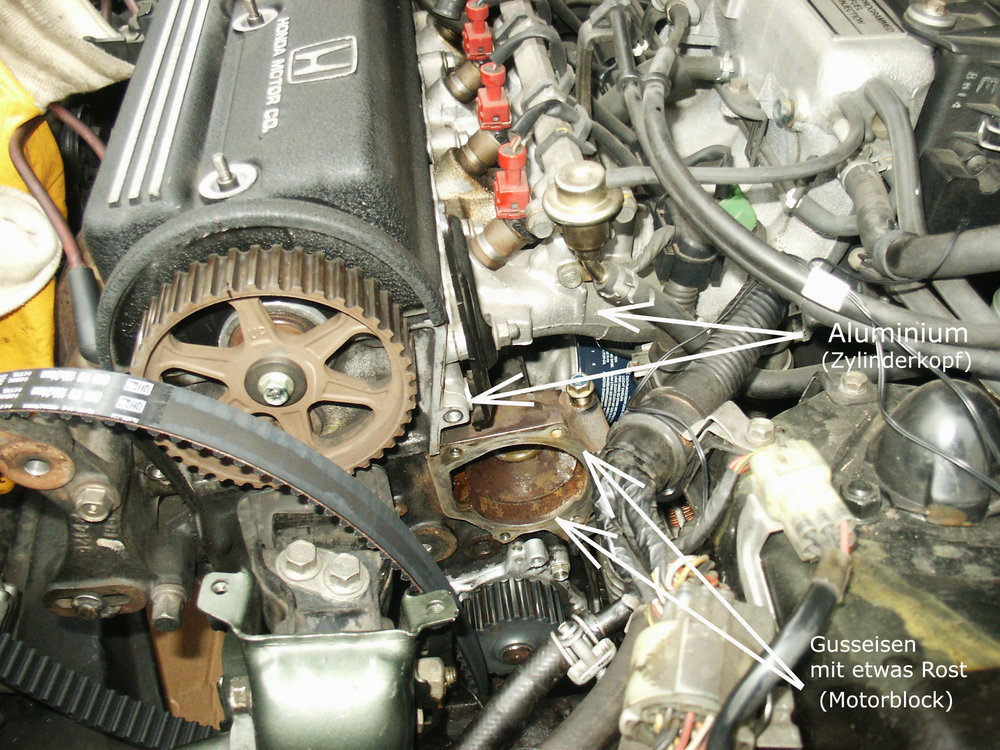

kardynau Geschrieben 20. September 2010 Geschrieben 20. September 2010 Sorry aber........ bist noch nie dazu gekommen sich dein Motor anzuschauen? http://www.cosgan.de/images/smilie/konfus/a015.gif alu sieht ja ganz anders wie stahl oder guseisen aus! Oder wie sieht die Wasserpumpe aus? Hat sie alu-Schaufeln oder sind diese aus Gusseisen? also meine sind aus Gusseisen, na ja...http://www.cosgan.de/images/smilie/konfus/a015.gif Hast hinten möglicherweise Einlassrohr für die Wasserpumpe (für Kühlwasser) aus Stahl (hinter meinem Foto)? Diese rostet wirklich sehr gerne! Dazu ist sie so dünn! Solche fragen kannst selber beantworten, denke ich. ;) Zitieren I-I O N D A - ich will nichts anderes

kardynau Geschrieben 20. September 2010 Geschrieben 20. September 2010 (bearbeitet) Und noch etwas, bei RAVENOL habe ich natürlich nachgefragt. Na ja meine Frage war: http://www.cosgan.de/images/smilie/konfus/a015.gif "Hallo meine Damen und Herren, meine Frage: ist RAVENOL Alu-Kühlerfrostschutz (G11) silikathaltig ??" Antwort: Nein, silikatfrei ist RAVENOL Kühlerfrostschutz silikatfrei G12 Plus... von daher passt alles.. gruß http://www.cosgan.de/images/smilie/froehlich/a015.gif Bearbeitet 20. September 2010 von kardynau Zitieren I-I O N D A - ich will nichts anderes

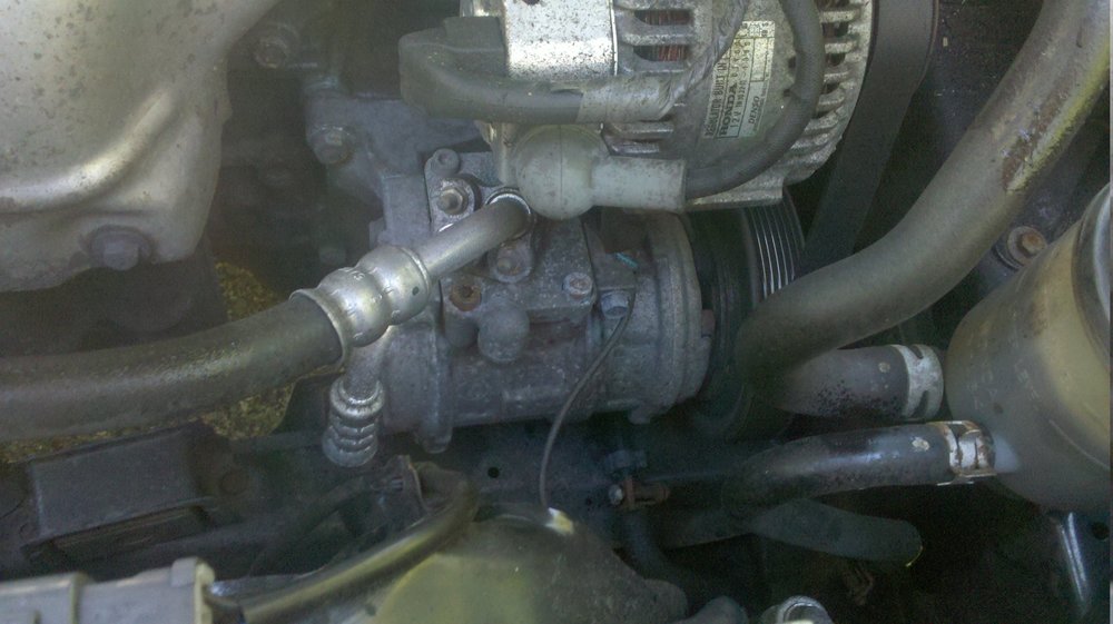

kardynau Geschrieben 21. September 2010 Geschrieben 21. September 2010 (bearbeitet) http://www.cosgan.de/images/smilie/verschiedene/f025.gif nun ich habe auch die neue antwort gekriegt (komische vögel): „Hallo, wenn das nicht silikatfrei ist, dann muss es doch silikathaltig sein. Also nochmal: RAVENOL G11 ist silikathaltig. Viele Grüße Ravenol-Shop“ ich denke welche motorteile aus aluminium oder gusseisen sind, kann man ganz deutlich/leicht erkennen, wie auf dem foto von meinem motorchen. sollten in deinem motor auch gusseisen-teile verbaut sein, wäre dies für mich ein kleiner hinweis, dass ich das silikathaltige kühlmittel benutzen soll. außerdem haben zwei Honda händler dir ja auch gesagt, dass G48 (also silikathaltig) das richtige für dein auto ist. (jo, aber wer ist da kompetenter? http://www.cosgan.de/images/smilie/frech/e025.gif ) und auf der Ravenol-i-seite steht auch „RAVENOL Alu-Kühlerfrostschutz - nitritfrei (G11) ist auf Basis der neuesten Inhibitorentwicklung als Longlife-Kühlerfrostschutz formuliert.“ von daher da Longlife auch gut. heut habe ich meine kühlflüssigkeit teilweise abgelassen und im kühler kühlerfrostschutz-konzentrat nachgefüllt, damit kühlmittel bis etwa -25°C reicht. vor dem urlaub in griechenland habe ich kühlmittel etwas verdünnt wegen besserer kühlung. nun die abgelassene kühlflüssigkeit war voll durchsichtig ohne jegliche Verschmutzung einfach tip-top von daher bin sehr zufrieden damit. gruß Bearbeitet 21. September 2010 von kardynau Zitieren I-I O N D A - ich will nichts anderes
Darkshooter1986 Geschrieben 21. September 2010 Autor Geschrieben 21. September 2010 (bearbeitet) ... Bearbeitet 29. Oktober 2014 von Darkshooter1986 Zitieren

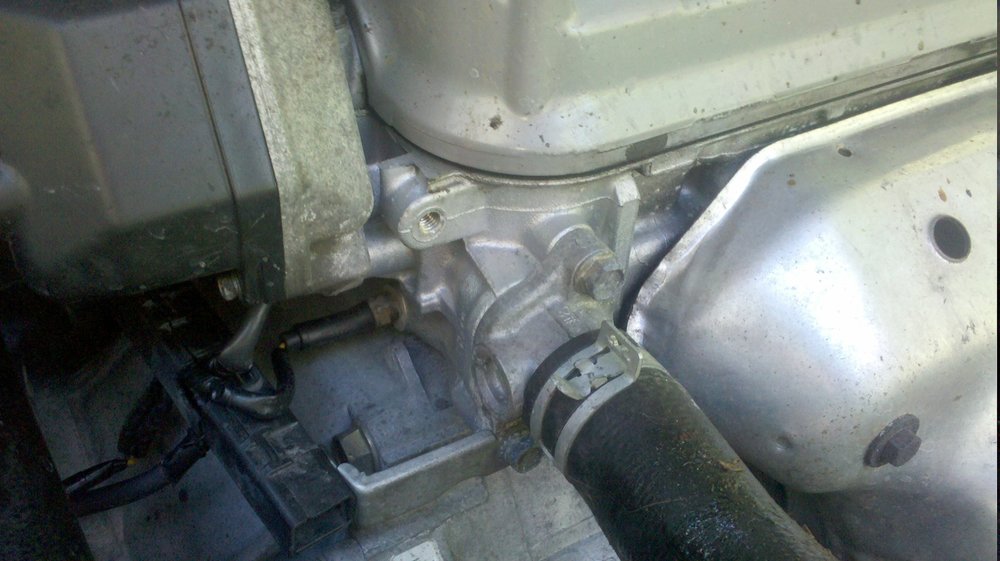

kardynau Geschrieben 21. September 2010 Geschrieben 21. September 2010 also dein motor macht uns da ganze wirklich nicht einfach. er ist wirklich aus aluminium. Dieses Fitting ist für mich auch aus alu. und auf dem bild wapu.jpg unter der lichtmaschine (falls du das meinst) ist in wirklichkeit klima-kompressor oder servo-pumpe, auf jeden fall keine wasserpumpe, weil diese mit steuerriemen angetrieben wird. sie sitzt unter der verkleidung wo auch steuer-/zahnriemen sitzt. also klima-kompressor oder servo-pumpe auf dem foto uninteresant für dich da ohne kühlmittel. na ja alles deutet langsam daruf hin, dass du wirklich Kühlerfrostschutz - silikatfrei(G12 Plus) brauchst. (http://www.ravenol-shop.de/epages/61107442.sf/de_DE/?ObjectPath=/Shops/61107442/Products/3214/SubProducts/3214-5L ) gib deine daten bei castrol ein, und schau was dort angezeigt wird: http://www.castrol.com/castrol/iframe.do?categoryId=9033468&contentId=7061486 Bei den anderen hersteller gibt’s vielleicht auch seiten wo man prüfen kann. Zitieren I-I O N D A - ich will nichts anderes

kardynau Geschrieben 21. September 2010 Geschrieben 21. September 2010 (bearbeitet) na ja manchmal nur ein hinweis bedeutet/bringt die lösung. (erlösung, wie ein i-link) Kurz-gefast meine meinung dazu: grob gesagt: nichts mischen! falls verschiedene hersteller und alles neu = alles auswechseln und dabei nur destilliertes Wasser benutzen. g11 ist für guss und alu sehr gut. g12 ist für nur alu besser und falls jemand im motor mehr aluminium-legierungen hat. dies wäre dein fall, so denke ich, bla bla... Mit g11 bist aber auf der sichereren Seite da g11 alles schützt, du musst aber öfter Kühlmittel wechseln, kostet nicht viel also kein problem. na ja dazu falls geht, honda-empfehlungen beachten.. dann ist alles ok http://www.cosgan.de/images/smilie/frech/e025.gif ps.: ich frage mich, wie verkaufte damals honda autos ohne solche angaben in das heft zu schreiben. es steht ja alles andere drin. haben sie etwa damals gedacht, es ändert ich nichts? es bleibt alles wie so etwas wie g11 für ewigkeit...! nö oder? also tatsache ist, in meinen original-honda-werkstattbücher stehen keine angaben zu Kühlmittel und seinen Bestandteilen.:motz: Bearbeitet 22. September 2010 von kardynau Zitieren I-I O N D A - ich will nichts anderes
J.C. Denton Geschrieben 21. September 2010 Geschrieben 21. September 2010 (bearbeitet) Ich stimme kardynau hier zu, schrieb ich dir ja gestern schon. G11 (meist grün) für so ziemlich alle Motoren, G12 (meist blau) für Alu-Motoren (vereinfacht gesagt). Der CG4 hat im Übrigen einen Voll-Alu-Motor, inkl. Wasserpumpe, Wasserrohr hinter dem Motor und auch das Thermostatgehäuse. Der Kühler ebenso. Ich fahre mit meinem neuen Motor G12 von BMW für Alu- und Nikasilmotoren. Nimm grünes ODER blaues Kühlmittel, aber nicht vermischen. Im Prinzip ist es "egal" (vorsichtig ausgedrückt), ob man Grün oder Blau nimmt. Es muss für Voll-Alumotoren geeignet sein. Aber mal eine Frage: Destilliertes Wasser benutzen? Niemals destilliertes Wasser verwenden, das zerstört das Kühlsystem, da es sehr agressiv zu allen Metallen ist. Immer Leitungswasser nehmen (natürlich keines, das total schmutzig und kalkreich ist), bei destiliertem Wasser kann es zur Umkehrosmose kommen. Das heißt das Wasser will die ihm enzogenen Mineralstoffe wiederhaben (einfach ausgedrückt). Da heute kaufbare "destillierte Wasser" wird "entionisiert" und ist, wie gesagt, aggressiv gegenüber Metall. Eine gesunde 50:50 Mischung Wasser/Frostschutz und alles ist gut. Niemals pures Frostschutzkonzentrat verwenden! Der Anteil des Frostschutz-Mittels soll nicht höher als max. 50% sein, weil sich sonst die Wärmeabfuhr verschlechtert. Bessere Kühleigenschaften als reines Wasser hat die Mischung nicht. Sondern wird dadurch nur u. a. auch der Siedepunkt etwas heraufgesetzt. Greetz, Oli Bearbeitet 21. September 2010 von J.C. Denton Zitieren http://img577.imageshack.us/img577/8323/9582601412.jpg
