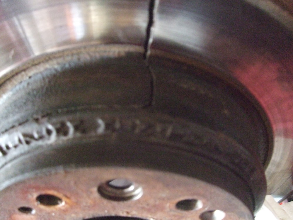

schwadden Geschrieben 4. Oktober 2010 Geschrieben 4. Oktober 2010 guten morgen freunde!folgendes,war vorhin auf dem weg zur kita um mein kind weg zu bringen,da gab es gurz ein komisches geräusch.hatte erst gedacht das mir die steine weggeballert sind. pustekuchen,hab auf dem parkplatz der kita mal nachgeschaut. Seht selbst was passiert ist!hat ich noch nie bei nem honda. Zitieren
vtecmatze Geschrieben 4. Oktober 2010 Geschrieben 4. Oktober 2010 interessant wäre zu wissen vorn oder hinten? original oder zubehörscheiben, wenn zubehör welche marke? ich habs schon mal an nem relativ(1Jahr) neuen vectra gesehen u da hat opel noch rumgezickt wegen garantie Zitieren
ecki Geschrieben 4. Oktober 2010 Geschrieben 4. Oktober 2010 Ist hinten wie man auf dem Bild sieht. Die bremsscheibe sieht auch recht abgefahren aus. Trotzdem siehst mir nach Material Fehler aus die ist ja komplett durchgerissen:schock: Zitieren [sIGPIC][/sIGPIC]

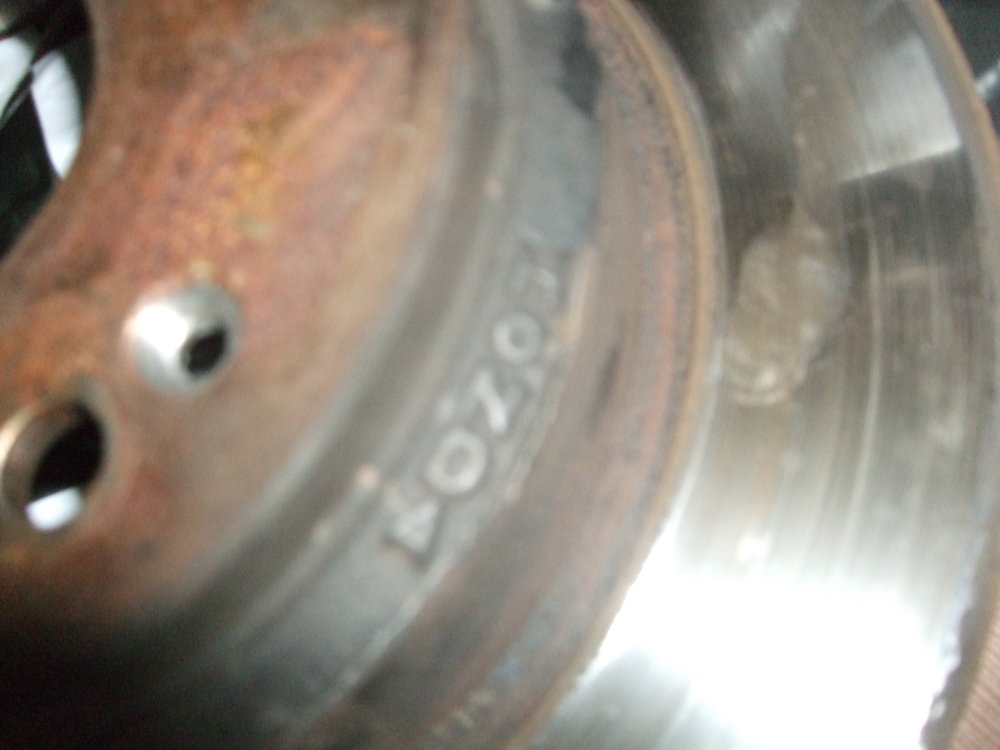

schwadden Geschrieben 7. Oktober 2010 Autor Geschrieben 7. Oktober 2010 so leute,hab heut die scheibe von der werkstatt geholt und bin zum HH gefahren!die scheibe ist weder eingelaufen noch hatte sie ne andere macke.der meister kann sich das auch nicht erklären!mal sehen,vieleicht wenden wir uns mal direkt an honda. die scheibe ist von honda!und nicht die erste,wurde wohl schon mal gewwechselt! die scheibe ist noch gut 9mm dick,auf der scheibe steht was von 7,5mm.denk mal das man sie bei der dicke von 7,5mm wechseln sollte! Zitieren

Accord06 Geschrieben 7. Oktober 2010 Geschrieben 7. Oktober 2010 Haste die Bilder auch in Groß? :roll: Sieht ganz nach nem Materialfehler aus der nicht sein darf. Vielleicht kannst ja über Honda was rausschlagen. Zitieren ACC ist keine Klimaanlage!
schwadden Geschrieben 7. Oktober 2010 Autor Geschrieben 7. Oktober 2010 probier mal anzuklicken,wenn ich das mach werden sie größer! hab mal ne mail nach offenbach geschickt,mal sehen was die dazu sagen! Zitieren
vitamin Geschrieben 7. Oktober 2010 Geschrieben 7. Oktober 2010 Soviel ich weiß ist Honda nicht direkt der Hersteller der Scheiben, sondern ATE. Zumindest bei den vorderen Bremsscheiben. Wirklich merkwürdig das Ganze. Zumal die hinteren Scheiben ja eigentlich kaum beansprucht werden. Bei extremen Temperaturunterschieden können zwar Risse entstehen, aber dass 'ne Bremsscheibe dermaßen auseinander reißt ist echt übel. Kann eigentlich nur 'n Materialfehler sein. Zitieren [sIGPIC][/sIGPIC]
schwadden Geschrieben 7. Oktober 2010 Autor Geschrieben 7. Oktober 2010 hab noch mal geschaut,stehen nur paar zahlen und buchstaben drauf,und eben honda!!! war echt ein komisches gefühl als ich auf dem kita parkplatz den scheiß gesehen habe!! Zitieren
Acci-Driver Geschrieben 7. Oktober 2010 Geschrieben 7. Oktober 2010 Krass.Echt böse Sache, wen die an der Verschleißgrenze gewesen wären ok, aber in dem Fall. Zitieren
zpx Geschrieben 7. Oktober 2010 Geschrieben 7. Oktober 2010 Auch an der Verschleißgrenze darf so etwas nicht passieren. Die Scheibe hat definitiv eine Vorgeschichte. Zitieren
gkawa Geschrieben 8. Oktober 2010 Geschrieben 8. Oktober 2010 Ja sieht man doch ist n materialfehler allein schon wie "gerade" der bruch in der rundung ist naja kann passieren sollte zwar nicht aber nunja erstmal freuen das nix weiteres passiert ist und dann mal warten was honda sagt . p.s. gabs ja schon bei einigen anderen namenhaften herstellern das ne bremse bricht ;) Zitieren
