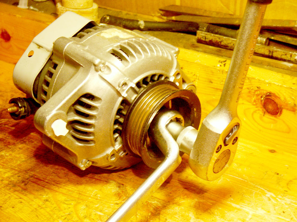

kardynau Geschrieben 13. Oktober 2010 Teilen Geschrieben 13. Oktober 2010 (bearbeitet) hallo, ich denke deine lima müsste noch ok sein. öl ist ein isolator, ist es auf die schleifringe geraten so haben die lima-bürsten keinen kontakt mehr mit dem läufer deshalb der fehler bzw. kein strom/spannung mehr. ich würde so vorgehen: deckel, bürstenhalter und spannungsregler abmontieren. danach lima in eine plastiktüte packen und etwas reinigungsbenzinn einfüllen, lima und danach den deckel durchspülen, so z. b. 2/3 mal reinigungsbenzinn auswechseln und durchspülen. nach dem trocknen die beiden schleifringe extra mit reinigungsbenzinn und sauberem tuch gründlich reinigen. bürstenhalter und spannungsregler z. b. in einem glas mit reinigungsbenzinn 2/3 mal extra reinigen. alles trocknen lassen und lima so wie es vorher war wieder zusammenbauen. na ja http://www.cosgan.de/images/smilie/konfus/a015.gif danach einbauen und gucken, ob die lima wieder funktioniert, müsste alles wieder in ordnung sein. gruß ps.: natürlich auch keine gewähr aber so würde ich es machen. Bearbeitet 13. Oktober 2010 von kardynau Zitieren [sIGPIC][/sIGPIC]I-I O N D A - ich will nichts anderes Link zu diesem Kommentar Auf anderen Seiten teilen Mehr Optionen zum Teilen...

kardynau Geschrieben 16. Oktober 2010 Teilen Geschrieben 16. Oktober 2010 (bearbeitet) hallo, an so einer lichtmaschine gibt’s eigentlich nur zwei teile die kaputt gehen können: regler und gleichrichtereinheit (8 Dioden). alles andere wie Rotor (widerstand/durchgang mit ohmmeter zwischen den beiden schleifringen ausmessen, ob wicklungen nicht durchgebrannt sind) und gehäuse-wicklungen (auch auf durchgang zwischen den allen wicklungen prüfen, ob sie nicht durchgebrannt sind) sind eigentlich leicht zu prüfen. die isolation von den überhitzten/überlasteten/kaputten drähten/wicklungen sieht dunkler als normal aus. http://www.cosgan.de/images/smilie/konfus/a015.gifaber auch wichtig wäre, dass Du alles richtig wieder zusammengebaut hast und alle schrauben richtig festgezogen hast und alles entfettet so wie so. gleichrichterdioden sind mit ohmmeter (oder diodentester) leicht zu prüfen d. h. jede der 8 Dioden ist 2 mal zu prüfen: einmal auf durchgang und einmal auf sperrung. diode in durchlassrichtung prüfen: dazu schließt man die positive messleitung (+) an der anode an und die negative messleitung (-) an der kathode. die kathode ist im schema mit einem strich (spitze der diode) markiert. ist die diode in ordnung, dann fällt das messergebnis niederohmig aus. diode in sperrrichtung prüfen: dazu schließt man (umgekehrt) die positive messleitung an der Kathode (spitze der diode) an und die negative messleitung an der anode. ist die diode in ordnung, dann fällt das messergebnis hochohmig bis unendlich aus. hinweise auf dioden-defekte: ist die diode in beide richtungen hochohmig bis unendlich, dann ist die diode unterbrochen (durchgebrannt). sie ist defekt. ist die diode in beide richtungen niederohmig oder der widerstand beträgt null, dann hat die diode einen kurzschluss und ist auch defekt. ich habe ein blatt mit den dioden von meinem Hondabuch kopiert, (hab damals auch geprüft und dioden-anschluss beschriftet), damit Du nicht mehr zu suchen brauchst, ist ja alles mit den dioden wie bei meinem alten ca5 gleich (mein acci so um 5 jahre älter). den regler habe ich noch nie geprüft, weil man dazu netzteil (variable spannung) und andere sachen braucht (etwas aufwendig). falls aber alles andere ok ist dann ist so wie so der regler kaputt. in diesem fall wäre ein regler von einer gebrauchten lima die beste lösung. einen neuen zu kaufen wäre vermutlich zu teuer. z. b. falls dein lima-ersatz vom schrottplatz kaputt geht (bürsten abgenutzt) einfach den regler in die alte lima verpflanzen. apropos wie viel hat deine lima vom schrottplatz gekostet? gruß Gleichrichtereinheit prüfen.pdf Bearbeitet 16. Oktober 2010 von kardynau Zitieren [sIGPIC][/sIGPIC]I-I O N D A - ich will nichts anderes Link zu diesem Kommentar Auf anderen Seiten teilen Mehr Optionen zum Teilen...
