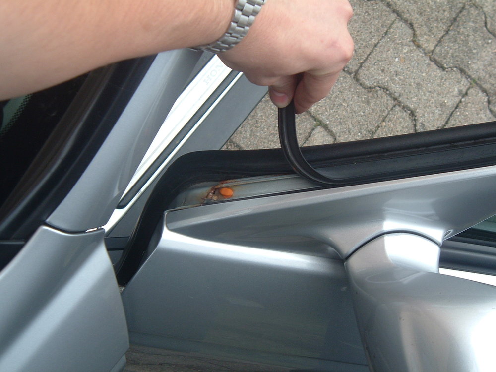

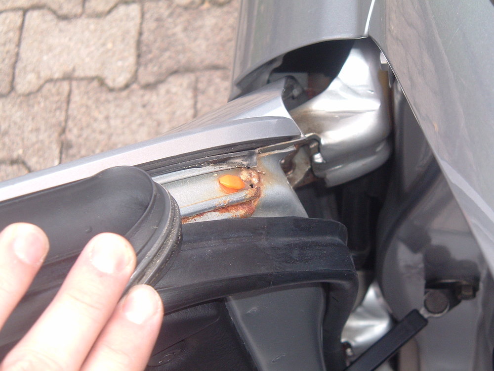

Acco84 Geschrieben 26. September 2006 Geschrieben 26. September 2006 Hi Leute, hab ein lästiges Problem und zwar Rost :cry: :cry: :cry: An der oberer Abschlußkante (in der nähe der Seitenspiegel) meiner beiden Türen fängst an zu rosten. Habe mich auch beim Honda Händler beschwert und wollte auch meine Garantie auf Rost gleich geltend machen. Die haben mir jedoch gesagt das die Garantie nur bei Tragenden Teilen und bei Hohlräumen wirkt. :motz: :motz: :motz: Würde gerne eure Meinungen bzw. Ratschläge dazu hören. Habe hier noch ein paar Bilder dazugefügt Zitieren [sIGPIC][/sIGPIC]
Heimdall Geschrieben 26. September 2006 Geschrieben 26. September 2006 was :schock: ehm so wie der "schweißpunkt" ausschaut scheint es mal gemacht wurden zu sein. 100% kann ich dir das nicht sagen, da ich nicht weiß wie das beim cg ausschaut aber deim ce ist das ganz anders ;) achja schaut auch extrem schlampig aus ehm hast du ne ahnung ob das nen unfaller ist? Zitieren
rwd Geschrieben 26. September 2006 Geschrieben 26. September 2006 also mal ganz ehrlich: wenn diese schweissnaht original ist, dann entspricht das aber nicht der typischen hondaqualität. schaut ja aus, als ob mit der fles geschnitten und dann angepunktet. edit: gleiche meinung, wie oben, nur war er schneller beim schreiben. schau dir mal den markierten bereich an: die unterseite vor dem schnitt ist nach innen gewölbt, nach dem schnitt gehts gerade hoch. sieht sehr nach eingedrücktem türrahmen aus, der billig wieder hergerichtet wurde. noch mal edit. geh mal in dem bild etwas nach rechts, bis du das armaturenbrett siehst. die a-säulenverkleidung passt nicht so recht und das spaltmaß der a-säule und dem kotflügel sieht mir auch nicht original aus Zitieren
Heimdall Geschrieben 26. September 2006 Geschrieben 26. September 2006 Original von rwd also mal ganz ehrlich: wenn diese schweissnaht original ist, dann entspricht das aber nicht der typischen hondaqualität. schaut ja aus, als ob mit der fles geschnitten und dann angepunktet. nen das bitte nicht angepunktet ;) man kann eher von angeworstet reden, bin auch der meinung, dass das nicht orginal ist ;) da rwd, auch immer editet :D mach ich das jetz och... ist wahrscheinlich ein etwas gößerer frontschaden gewesen weil alle beide türen betroffen sind aber mehr können die cg besitzer sagen da sie 1. mal schauen können wies bei ihnen ausschaut und 2. sie es selber (hoffentlich nicht) haben Zitieren

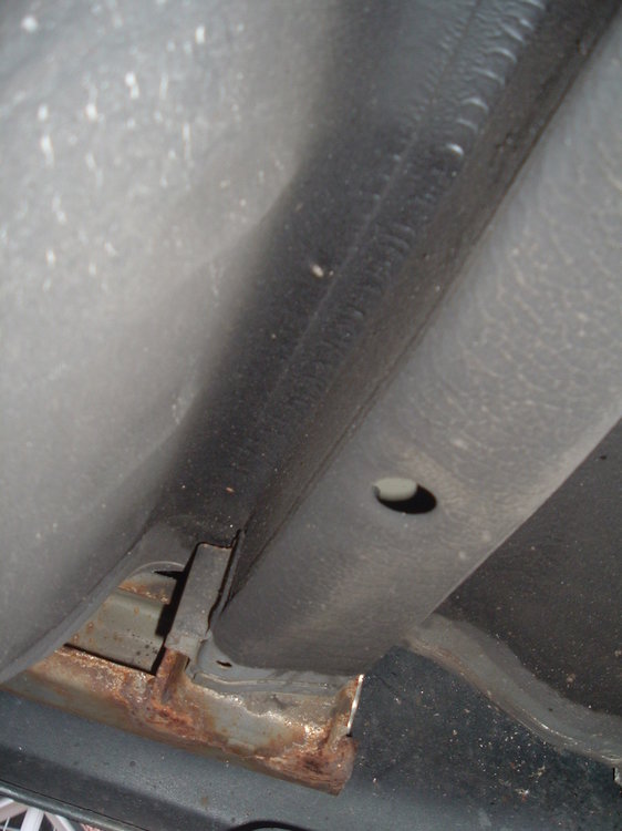

Acco84 Geschrieben 26. September 2006 Autor Geschrieben 26. September 2006 Nein der Händler hat mir zuversichert das an dem Auto nichts verändert wurde bzw. Unfallfrei ist. Als ich es beim Honda Händler reklamiert habe da hat er gemeint das es schon vom Werk aus geschlampt wurde. Die Idioten haben nur einen Schweißpunkt gemacht und denn gar net lackiert :motz: :motz: :motz: Und nach der Zeit hat sich der Rost angesetzt, den ich zufälliger weiße entdeckt habe. :cry: Zitieren [sIGPIC][/sIGPIC]
rwd Geschrieben 26. September 2006 Geschrieben 26. September 2006 dann müßten aber alle cg8 an dieser stelle rosten. beachte meine edits in meinem ersten beitrag hierzu Zitieren

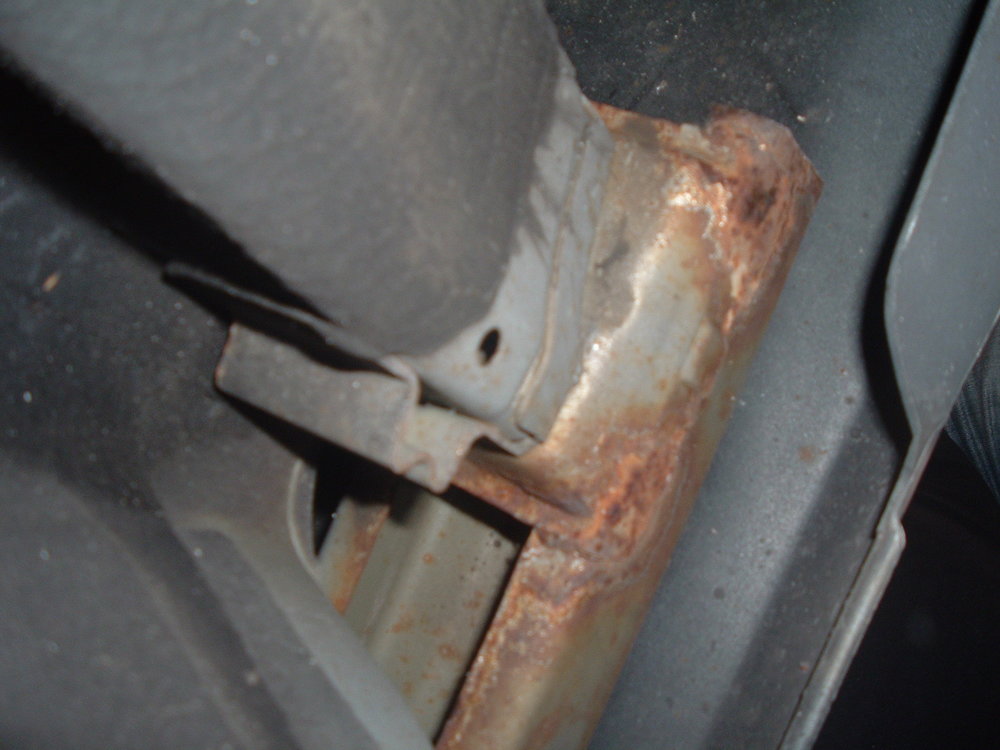

Acco84 Geschrieben 26. September 2006 Autor Geschrieben 26. September 2006 Das Problem hab ich aber an beiden Türen. Ihr wollt mir doch net sagen das beide Türen nachgearbeitet wurden Zitieren [sIGPIC][/sIGPIC]
Heimdall Geschrieben 26. September 2006 Geschrieben 26. September 2006 Original von Acco84 Nein der Händler hat mir zuversichert das an dem Auto nichts verändert wurde bzw. Unfallfrei ist. Als ich es beim Honda Händler reklamiert habe da hat er gemeint das es schon vom Werk aus geschlampt wurde. Die Idioten haben nur einen Schweißpunkt gemacht und denn gar net lackiert :motz: :motz: :motz: Und nach der Zeit hat sich der Rost angesetzt, den ich zufälliger weiße entdeckt habe. :cry: nein, dass kann ich nicht glauben, da es bei jedem cg sein müsste und nicht nur bei deinem, mir ist sowas noch nicht unter die augen gekommen also ede, sandra, ms (ja jetzt kannst du mal was schalues sagen) sagt mal was dazu und natürlich die andren Zitieren
cabkiller Geschrieben 26. September 2006 Geschrieben 26. September 2006 müsste ich nachschauen.. aber ist es ein unfaller oder net? wenn man bei dem bild, wo rwd was markiert hat, hinschaut, scheint der kotflügel schief zu sein, was auf nen unfaller schließen könnte... Zitieren ///Mugen 無限 Equipped [biete] alle Teile aus meinem Projekt k24cl9ftw Biete Reflash für Accord 2003-2008 und 2008+
Heimdall Geschrieben 26. September 2006 Geschrieben 26. September 2006 doch das wollen wir dir sagen ;) so wie es ausschaut, hat er einen größeren frontklatscher bekomm, schau dir mal die spaltmaße von der a-säule an rwd hat da was gemalt, dort ist es sehr gut zu sehen Zitieren

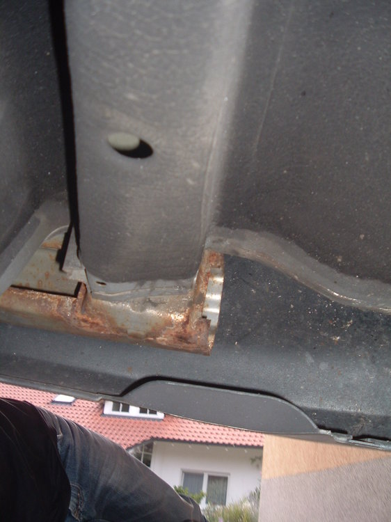

Acco84 Geschrieben 26. September 2006 Autor Geschrieben 26. September 2006 @heimdall: das kommt nur von dem Winkel beim Foto schießen. Hab ein besseres Bild gemacht wo der Spalt gleichmäßig verläuft. Zitieren [sIGPIC][/sIGPIC]

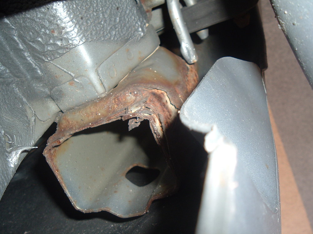

Acco84 Geschrieben 26. September 2006 Autor Geschrieben 26. September 2006 ich war jetzt grad draußen hab nochmal nachgeschaut. und da sind beide Seiten gleich vom Abstand des Spaltes her. Zitieren [sIGPIC][/sIGPIC]

cabkiller Geschrieben 26. September 2006 Geschrieben 26. September 2006 so ich habe null rost und bei mir sieht es ganz anders aus als bei dir. deine scheinen echt gemacht zu sein... mein "punkt" ist kleiner und womit die dichtung befestigt ist ist halt auch ein kleines loch drinne(und net daneben wie bei dir) und noch überall ne gute "schmierschicht" von irgendeinem fett unter der dichtung. was man bei dir auch sieht, die pinne die in der tür stecken sind verschieden(farbe). das liegt auch daran das es schonmal getauscht wurde Zitieren ///Mugen 無限 Equipped [biete] alle Teile aus meinem Projekt k24cl9ftw Biete Reflash für Accord 2003-2008 und 2008+
Heimdall Geschrieben 26. September 2006 Geschrieben 26. September 2006 hm also och ein unfall, oder es gab mal nen einbruch oder was weiß ich, versuch da mal beim tüv nen gutachten machenzu lassen ;) Zitieren
andrej Geschrieben 26. September 2006 Geschrieben 26. September 2006 Hallo Jungs ich hatte auch das selbe problem,und es wurde nicht nacgeschweisst das ist ein fehler von Honda DIE TÜREN, HECKKLAPE, STOSSFÄNGER UNTER die FRONT UND HECKSCHÜRZE ,HINTERE KOTFLÜGEL.Als ich mein wagen gekauft habe musste ich von unten alles mit unterbodenschutz neu bespritzen genug hohlraumfersiegelung reingepumpt,stossfänger verzinkt ,heckklappe von rost befreit und die türen. Gruss Andrej Zitieren

Acco84 Geschrieben 26. September 2006 Autor Geschrieben 26. September 2006 @cabkiller: kannst du ein paar pics machen von deinen Türen?? Damit ich ein paar vergleiche habe. Kann mir irgendwie net genau vorstellen wie es bei dir aussieht :( @andrej: Guter vorschlag. Werde meinen CG ab von unten bis oben nach Rost durchsuchen. Man kann ja nie wissen. Und wehe ich finde noch mehr Rost, dann rauchts aber beim Honda Händler. :motz: :motz: Zitieren [sIGPIC][/sIGPIC]

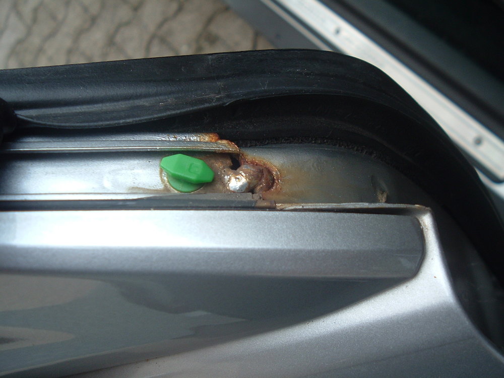

Acco84 Geschrieben 26. September 2006 Autor Geschrieben 26. September 2006 Original von cabkiller mein "punkt" ist kleiner und womit die dichtung befestigt ist ist halt auch ein kleines loch drinne(und net daneben wie bei dir) und noch überall ne gute "schmierschicht" von irgendeinem fett unter der dichtung. Dies ist keine Schmierschicht sondern auch Rost. :motz: Zitieren [sIGPIC][/sIGPIC]
cabkiller Geschrieben 26. September 2006 Geschrieben 26. September 2006 nein es ist schmierig wie fett^^ sollte schon wissen wie rost aussieht, vorallem trocken ;) Zitieren ///Mugen 無限 Equipped [biete] alle Teile aus meinem Projekt k24cl9ftw Biete Reflash für Accord 2003-2008 und 2008+
Acco84 Geschrieben 26. September 2006 Autor Geschrieben 26. September 2006 Original von cabkiller nein es ist schmierig wie fett^^ sollte schon wissen wie rost aussieht, vorallem trocken ;) Ich werde ja wohl wissen wie Rost bzw. Schmierfett aussieht und es sich anfühlt :roll: Zitieren [sIGPIC][/sIGPIC]
Heimdall Geschrieben 26. September 2006 Geschrieben 26. September 2006 Original von Acco84 Original von cabkiller nein es ist schmierig wie fett^^ sollte schon wissen wie rost aussieht, vorallem trocken ;) Ich werde ja wohl wie Rost bzw. Schmierfett aussieht und es sich anfühlt :roll: gute aussage LOL bitte glaub mir, ede weiß schon was er sagt und sieht, also s..... :wall: Zitieren
