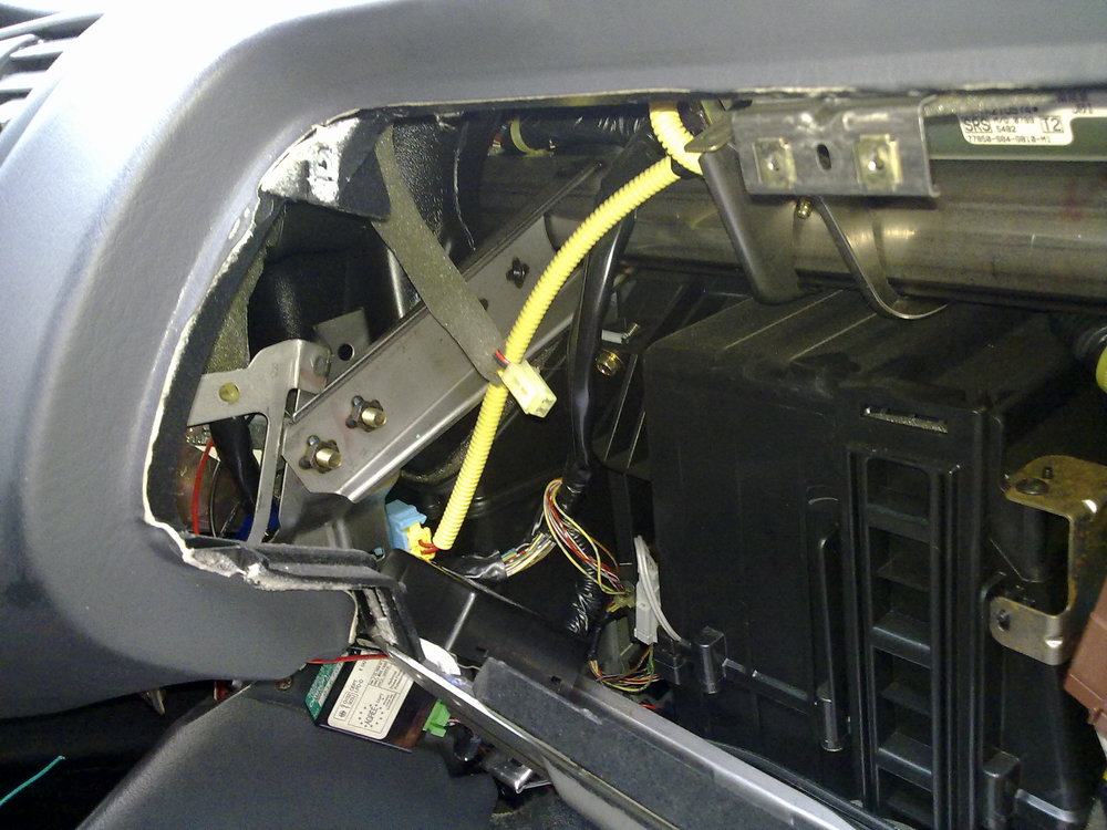

Weis jemand wo der Widerstand ist der die Stärke des Gebläses steuert wenn man am Rad dreht. Hab irgendwo gelesen er ist auf der Beifahrerseite hinterm Handschuhfach Hab mal ein Foto gemacht nachdem ich das Hanschuhfach und das Plastikteil darunter abgebaut hab.

also Du musst von unten gucken, (widerstände) also die platte ist mit zwei schrauben befestigt, müsste dort auch ein stecker mit leitungen angeschlossen sein.

so stimmt das aussehen des blower resistors in meinem blatt mit der nr. 7. die nummer 7 ist auch nirgendwo zu finden da veraltet, nur die nummer 8. Die nummer 8 ist, denke ich, die neue version mit transistoren.
wenn du das teil ausgebaut hast müsstest Du eigentlich sehen, ob in deinem wagen transistoren oder noch widerstände verbaut wurden.

Ja es war kaputt, die Lüftung ging nur noch auf der höchsten Stufe wie in diesem Video
Bei mir ist auch dieser thermische Widerstand http://de.farnell.com/jsp/search/productdetail.jsp?sku=1832028
durchgebrannt, den hab ich jetzt nach diesem Video ersetzt:
Die Klimaautomatik in dem Video ist die selbe wie bei meinem Accord.
Das Gebläse läuft jetzt leider nur noch mit voller Leistung

So die Geschichte hat ein Happy End genommen, ich hab den Transistor 2SD1525 einzeln bestellt für 10 € dann reingelötet, jetzt läuft die Lüftung wieder wie sie sollte ;)
