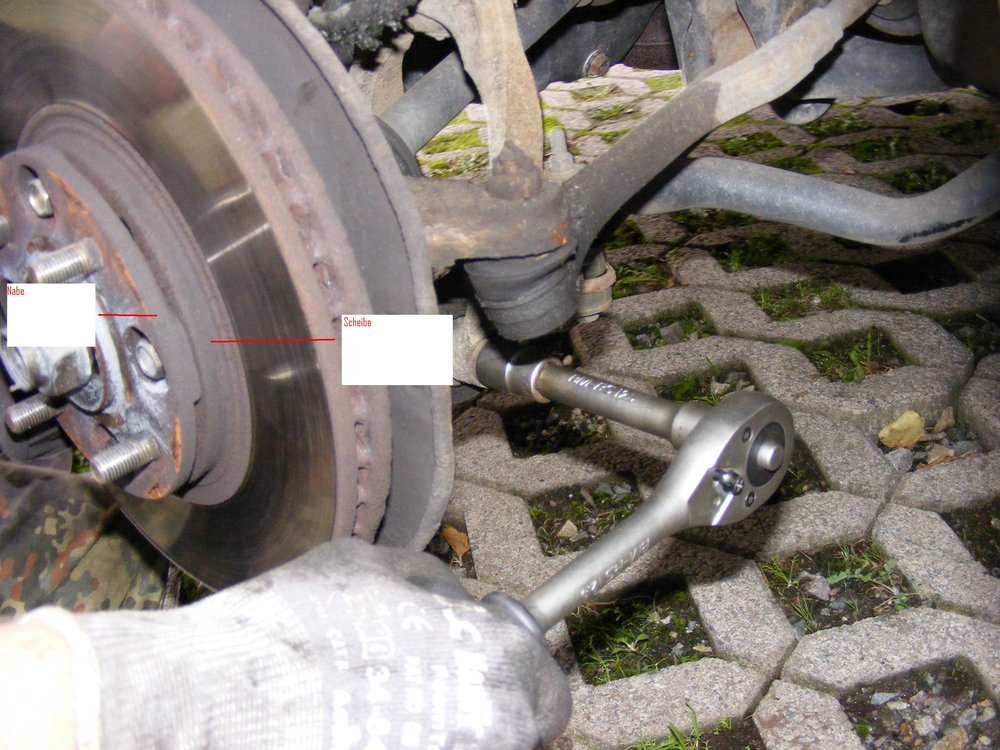

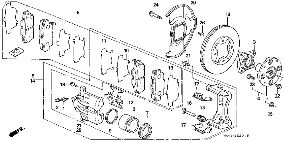

Angehängt siehst Du den Aufbau. Beachte die Radnabe (4) diese ist ganz oben drauf, durch das Radlager (3) dann die Bremsscheibe (19)
Das Bild von Willy zeigt den zusammen gebauten Zustand. Ohne die Nabe abzupressen kommt man an die Scheibe nicht dran
Doch bekommt man ab aber dazu muss das Radlager lose geschraubt werden, damit man die scheibe darueber faedeln kann. Sooo hat sich das Honda eigentlich gedacht den beim abziehen der Nabe aus dem Lager kann das Lager Hops gehen. Dabei muss aber gesagt werden das der Achsschenkel am besten raus muss und das ist nen Haufen Arbeit für ungeuebte, ich kann's schon fast blind mit Links und 40 Fieber ;)

Die Nabe muss nur aus dem Lager raus, wenn das Lager hops gegangen ist und ein neues rein soll. Zum Scheibenwechsel reicht es, die Lagereinheit samt Nabe einfach vom Achsschenkel abzuschrauben (der dafür natürlich ausgebaut werden sollte) und rauszudrücken. Wer hier hämmert, zerstört mit Sicherheit das Lager - also eine Presse verwenden. Die Scheibe sollte natürlich VOR dem Ausbau der Lagereinheit losgeschraubt werden.
Setzt man das Radlager anschließend mit ordentlich Fett, Kupferpaste oder irgendeiner anderen zähen Schmiere in den Achsschenkel ein, kommt man beim nächsten Mal unter Umständen ohne Presse aus und kann das Lager einfach mit den Fingern rausdrücken. Klappt bei mir prima, allerdings muss ich bei meiner Fahrweise die Scheiben auch ziemlich oft wechseln und denke längst über einen Umbau auf die neuere Version nach.
Wenn das ganze Gedöns schon mal auseinander ist, kann man in das Bremsscheibenabdeckblech (schönes Wort) gleich ein paar ordentliche Löcher ganz am inneren Rand bohren, weil dort die Bremsscheibe ihre Kühlluft ansaugen will. Alle anderen mir bekannten Karren haben dort bereits ab Werk Schlitze oder Löcher, wenn deren Scheiben ebenfalls "innen ansaugen". Prinzipiell könnte man das Blech auch einfach ohne jeden Nachteil komplett weglassen, aber da könnte der eine oder andere TÜV-Beamte meckern.
