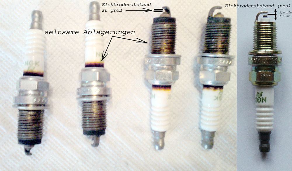

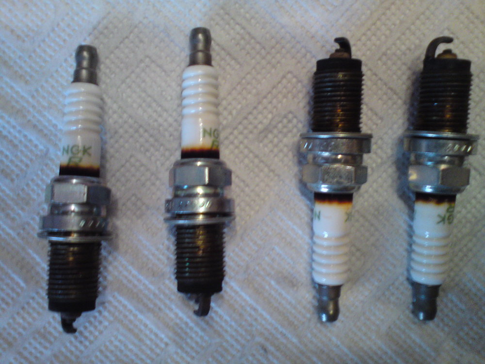

schwadden Geschrieben 2. Dezember 2010 Geschrieben 2. Dezember 2010 Hab mein acci seit mai diesen jahres!hab heute die zündkerzen gewechselt,das erste problem war schon das rausschrauben!die dinger waren so fest das ich mir bald in die hose gemacht hab beim lösen! und dann kam das dabei raus!also ich bin kein experte,aber normal sehen die doch nicht mehr aus oder? Zitieren

kardynau Geschrieben 2. Dezember 2010 Geschrieben 2. Dezember 2010 (bearbeitet) Hi @schwadden, neue Zündkerze hat einen richtigen Elektrodenabstand von 1,0 bis 1,1 mm, so einen Abstand hat auch meine neue Zündkerze auf dem Vergleichsfoto. Man braucht also nichts nachzustellen. (hab mit Fühlermesslehre ausgemessen) Deine alte Zündkerzen haben aber einen doppelten Elektrodenabstand von ca. 2,0 mm und das ist falsch. Die Elektroden sind anscheinend auch abgerundet, das ist auch schlecht. Wenn die Mittelelektrode abgerundet ist muss die Zündkerze erneuert werden, also richtig gemacht. http://www.cosgan.de/images/smilie/frech/e025.gif Dazu haben deine Zündkerzen seltsame dunkle Ablagerungen am Gewinde als auch am Isolator, hab noch nie so etwas gehabt. Das ist auch nicht normal. Eine leichte braune Verfärbung am Übergang von Gehäuse zum Isolator finde ich normal aber so dunkel finde ich ganz schlecht. Verbrennt dein Wagen nicht zu viel Öl? Die Zündkerzen handfest anzuziehen ist falsch von dir. :motz: Bei CM1/bj. 2006 ist Anzugsdrehmoment von 18 Nm (1,8 kgf•m) vorgeschrieben. Dazu im Buch steht, Zündkerzen für CM1: ZFR6K-11 (NGK) und KJ20DR-M11 (DENSO) Gruß Ps.: Nachtrag zum Zündkerzenwechsel (CM1/2006): - Motor K20Z2 Alle 40.000 km - Zündkerzen: ZFR6K-11 (NGK) und KJ20DR-M11 (DENSO) - Motor K24A3 Alle 120.000 km - Zündkerzen: IZFR6K11 (NGK) und SKJ20DR-M11 (DENSO) Bearbeitet 2. Dezember 2010 von kardynau Zitieren I-I O N D A - ich will nichts anderes
B-CH6 Geschrieben 2. Dezember 2010 Geschrieben 2. Dezember 2010 ergänzend zu kardyneu würde ich sagen, das sieht aus wie kriechfunken. hast du ne motorwäsche gemacht und mit der lanze auf den motor gehalten? Zitieren Nein! Ein Tourer ist kein Kombi!
zpx Geschrieben 2. Dezember 2010 Geschrieben 2. Dezember 2010 Die waren wahrscheinlich eine halbe Ewigkeit drin bzw. vom Werk eingebaut (sieht man ja daran, dass die halbe Elektrode weg ist). Deshalb diese Schwärze am Isolator. Dass die an der Stelle dunkel werden, ist ja normal. Zitieren
345 Geschrieben 2. Dezember 2010 Geschrieben 2. Dezember 2010 Hallo Genau die waren halt nur Ewig drin,sonst kann ich da nichts unnormales erkennen. Austauschen und gut. Mfg 345 Zitieren
schwadden Geschrieben 2. Dezember 2010 Autor Geschrieben 2. Dezember 2010 ich danke euch!hab auch festgestellt das er gleich viel besser läuft!hab wieder NGK reingemacht! denk mal auch das es noch die ersten sind.dann waren die kerzen knapp 90tkm drin. Zitieren
