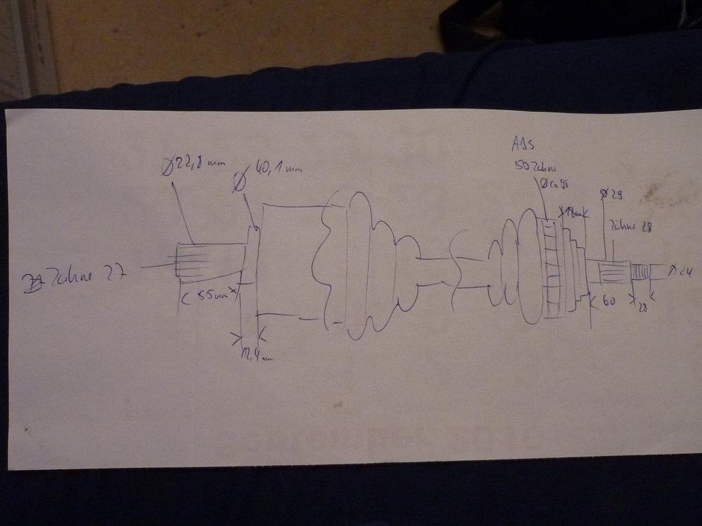

kaefergarage.de Geschrieben 9. Dezember 2010 Teilen Geschrieben 9. Dezember 2010 Ja und nein. Ja, ich weiß es und nein, sie passen nicht. Leider. Mein Händler hatte das auch schon versucht. Vom CE1 / CE2 / CD7 (und baugleiche US-Modelle) passen nur die dafür produzierten. Bei keinem anderen Honda oder Acura ist die baugleiche Welle verbaut. In England muss man sogar aufpassen, dass da ein ABS-Ring verbaut ist. Ich habe meine deswegen vermessen. Zitieren Wer Initiative zeigt, bekommt meistens auch den Auftrag! >>> Antworten - Zitieren - Bearbeiten ? So geht's<<< Link zu diesem Kommentar Auf anderen Seiten teilen Mehr Optionen zum Teilen...
Termiten-Terminator Geschrieben 9. Dezember 2010 Autor Teilen Geschrieben 9. Dezember 2010 Hast Du die Maße noch auf ´em Zettel? Zitieren http://i49.servimg.com/u/f49/11/89/67/96/martin14.pngIm ELBE-WESER-DREIECK lädt ein: HONDA-CLUB RICING-SUN jeden 1.SONNTAG im MONAT ab 15:00 uhr HAUS AM SEE ~ 27432 BREMERVÖRDE Link zu diesem Kommentar Auf anderen Seiten teilen Mehr Optionen zum Teilen...
kaefergarage.de Geschrieben 10. Dezember 2010 Teilen Geschrieben 10. Dezember 2010 Ja, zu Hause. Trage ich heute mittag mal nach. Die Gesamtlänge habe ich witzigerweise nicht aufgeschrieben *hüstel* Zitieren Wer Initiative zeigt, bekommt meistens auch den Auftrag! >>> Antworten - Zitieren - Bearbeiten ? So geht's<<< Link zu diesem Kommentar Auf anderen Seiten teilen Mehr Optionen zum Teilen...
Termiten-Terminator Geschrieben 10. Dezember 2010 Autor Teilen Geschrieben 10. Dezember 2010 Habe jetzt gebrauchte Antriebswelle finden können und gleich geordert. Es wird langsam eilig. Links und rechts, jeweils 60,00€ . +Versand 13,50€ Mal sehen ob die mir weiterhelfen und wie weit ich damit komme. Zitieren http://i49.servimg.com/u/f49/11/89/67/96/martin14.pngIm ELBE-WESER-DREIECK lädt ein: HONDA-CLUB RICING-SUN jeden 1.SONNTAG im MONAT ab 15:00 uhr HAUS AM SEE ~ 27432 BREMERVÖRDE Link zu diesem Kommentar Auf anderen Seiten teilen Mehr Optionen zum Teilen...
kaefergarage.de Geschrieben 10. Dezember 2010 Teilen Geschrieben 10. Dezember 2010 Ja? Das ist Glück! Wo? Bei eGay? Im Anhang die gemessene Antriebswelle CE2 - meine Skizze ;) Zitieren Wer Initiative zeigt, bekommt meistens auch den Auftrag! >>> Antworten - Zitieren - Bearbeiten ? So geht's<<< Link zu diesem Kommentar Auf anderen Seiten teilen Mehr Optionen zum Teilen...
