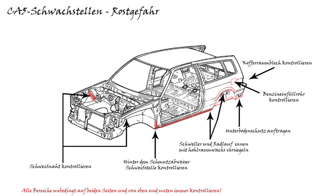

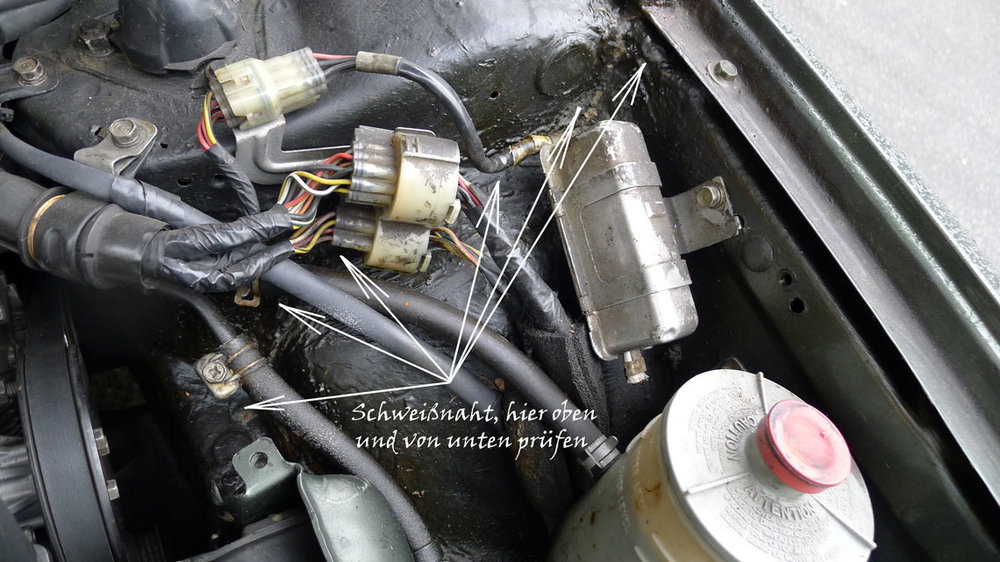

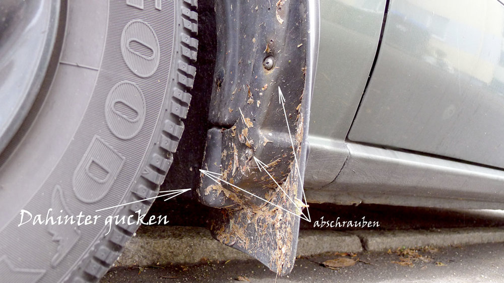

kardynau Geschrieben 13. November 2011 Autor Teilen Geschrieben 13. November 2011 (bearbeitet) hi Torsten. wow! einen extra wagen als ersatzteilspender & dazu noch eine hebebühne http://www.cosgan.de/images/smilie/froehlich/a020.gif zu haben ist eine tolle sache. du hast aber anscheinend viel platz, große scheunen sind auf deinen bildern zu sehen. ich musste meinen CA5-wagen fast immer auf der straße reparieren.:cry: die wichtigsten roststellen, welche ich im laufe der jahren bearbeitet habe, habe ich grob auf dem bild unten markiert. es gibt aber natürlich auch viele anderen. in diesem sommer musste ich z.b. viele kleine rostpickeln an der karosserie ausbessern. mein wagen sieht langsam wie ein buneswehrfahrzeug mit tarnfarbe aus, weil alle meine lackausbesserungen andere grün-tönung haben. unterboden habe ich auch gemacht aber ohne zu schweißen. na ja hauptsächlich nichts rostet. wir haben noch das dazu beschrieben: https://www.accordforum.de/showthread.php/rost-radl-ufen-vorbeugen-12114.html viel spaß beim ausbessern und falls dies gehen würde, bitte immer berichten was und wie alles an deinem wagen gemacht wurde und bilder davon nicht vergessen. http://www.cosgan.de/images/smilie/froehlich/a010.gif Bearbeitet 13. November 2011 von kardynau Zitieren [sIGPIC][/sIGPIC]I-I O N D A - ich will nichts anderes Link zu diesem Kommentar Auf anderen Seiten teilen Mehr Optionen zum Teilen...

kardynau Geschrieben 9. Januar 2012 Autor Teilen Geschrieben 9. Januar 2012 (bearbeitet) ...je mehr Teile ich demontiert habe umso größer wurde das Fragezeichen.Lohnt es sich überhaupt,den wieder aufzubauen?.. hi Torsten, ich will dich nicht entmutigen aber diese roststellen sehen wirklich schlimm aus und da der wagen schon 300000 km auf dem tacho hat, stellt sich wirklich die frage, ob sich der aufwand noch lohnt? http://www.cosgan.de/images/smilie/konfus/a015.gif wie sieht es mit deinem ersatzteilspenderwagen aus? ist bei diesem wagen blech besser? bei so einem alten Accord-wagen muss karosserie unbedingt von innen und von außen gegen rost geschützt werden. bei deinem wagen hat der vorbesitzer „vergessen“ diesen wagen von innen mit hohlraumwachs zu versiegeln. ohne wachsschutzschicht innen breitet sich rost langsam aber stetig aus und wenn man ihn zu sehen bekommt ist oft schon fast zu spät. :motz::wall: ...schau mal unbedingt unter dem schmutzabweiser vorne, ob da rost ist. mich hätte es nämlich sehr gewundert, wenn dort wenig rost wäre. ich habe dort schon min. 2x rost entfernt und alles versiegelt. :cry: auch unter der heckklappendichtung schau mal nach. bei meinem wagen musste ich die kante wo diese dichtung gesteckt ist schon gegen rost behandeln. diese beiden schwellerenden sehen katarstrophal aus. mein wagen rostete dort auch. als ich dort ein loch, in das eine kippe passte, ;) gesehen habe, habe ich gleich alles mit holraumwachs innen verspritzt und außen und von innen mit dichtmasse zugekleistert und lackiert und mit unterbodenwachs versiegelt. bei deinem wagen geht leider ohne schweißen nichts. na ja ich kann nicht schweißen deshalb kann ich schlecht beurteilen, wie viel arbeit dich da erwartet. vielleicht lohnt sich doch? dazu könnte sicher @kaefergarage.de mehr sagen aber er ist leider letzte zeit nicht da. grüssle Bearbeitet 9. Januar 2012 von kardynau Zitieren [sIGPIC][/sIGPIC]I-I O N D A - ich will nichts anderes Link zu diesem Kommentar Auf anderen Seiten teilen Mehr Optionen zum Teilen...
