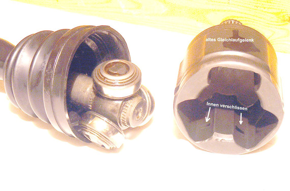

a1meat Geschrieben 15. Januar 2011 Autor Teilen Geschrieben 15. Januar 2011 So, ich habe heute mal die Antriebswellem gecheckt. Die Welle auf der Beifahrerseite hat ungewöhnlich viel radiales spiel. Äußerlich konnte ich nichts festellen. Axialspiel gibt es auch, aber das ist wohl üblich um die Fahrwerksbewegungen auszugleichen. Aufhängung hat, soweit ich das mit meinen Muskelkräften checken konnte, sonst kein Spiel. Trotzdem hätte ich gern mal alle Buchsen neu:D Nächstes WE kommt eine gebrauchte Tauschwelle vom Aerodeck EXi dran. Mal schauen was sich dann tut. Bis dahin fahre ich nicht mehr schneller als 90 km/h :cry: Drückt mir mal die Daumen. Hab schon so viel Kohle in den Wagen gesteckt.... Schönes WE Zitieren Link zu diesem Kommentar Auf anderen Seiten teilen Mehr Optionen zum Teilen...
kardynau Geschrieben 16. Januar 2011 Teilen Geschrieben 16. Januar 2011 (bearbeitet) Hi, wo hast Du das radiale spiel festgestellt, bei innerem- oder äußerem gelenk? ?( radiales spiel darf meines wissens gar keins sein, aber wenig macht vermutlich wenig aus. radiales spiel kann schlag bzw. vibrationen verursachen. dies hätte zu deinen problemen gepasst. axialspiel ist vorhanden. ein spiel in der längsrichtung der welle ist nötig da beim einfedern oder beim lenken der abstand des achsschenkels zum getriebe verändert wird (schätzungsweise um 7mm, eigentlich ist das kein spiel http://www.cosgan.de/images/smilie/konfus/d075.gif , na ja). auch die längsverzahnung der antriebswelle (bild unten) ist szs. „lose“/locker und nur mit sicherungsring in den gelenken gesichert. mein wagen hat im moment 262tkm auf dem tacho und meine vorderen gummibuchsen sind noch ok. ich würde dir deshalb empfehlen nur die wirklich notwendige reparaturen aufzuführen aber dies ist ja deine sache. um gummibuchsen problemlos auszuwechseln/, aus-/ einzupressen müssen vermutlich die unteren querlenker abmontiert werden, schon viel aufwand. http://www.cosgan.de/images/smilie/konfus/a015.gif ansonsten je nach km-stand und fahrweise musst Du aus meiner erfahrung damit rechnen, dass bei ca. 220tkm einige sachen auszuwechseln sind (szs. große Inspektion und normale abnutzung/verschleiß ). dies wären antriebswellen bzw. äußere gelenke, hintere und vordere querlenker, vordere radlager, 4x bremssättel, hauptrelais nachlöten usw… danach hast damit ruhe. http://www.cosgan.de/images/smilie/frech/e025.gif ..und wenn die gebrauchte Tauschwelle vom Aerodeck EXi ok ist, hast vermutlich ein problem weniger aber ich würde an deiner stelle neue wellen oder gelenke besorgen, auf ebay billig oder wie kaefergarage.de neue wellen aus den usa. gruß marek Bearbeitet 17. Januar 2011 von kardynau Zitieren [sIGPIC][/sIGPIC]I-I O N D A - ich will nichts anderes Link zu diesem Kommentar Auf anderen Seiten teilen Mehr Optionen zum Teilen...

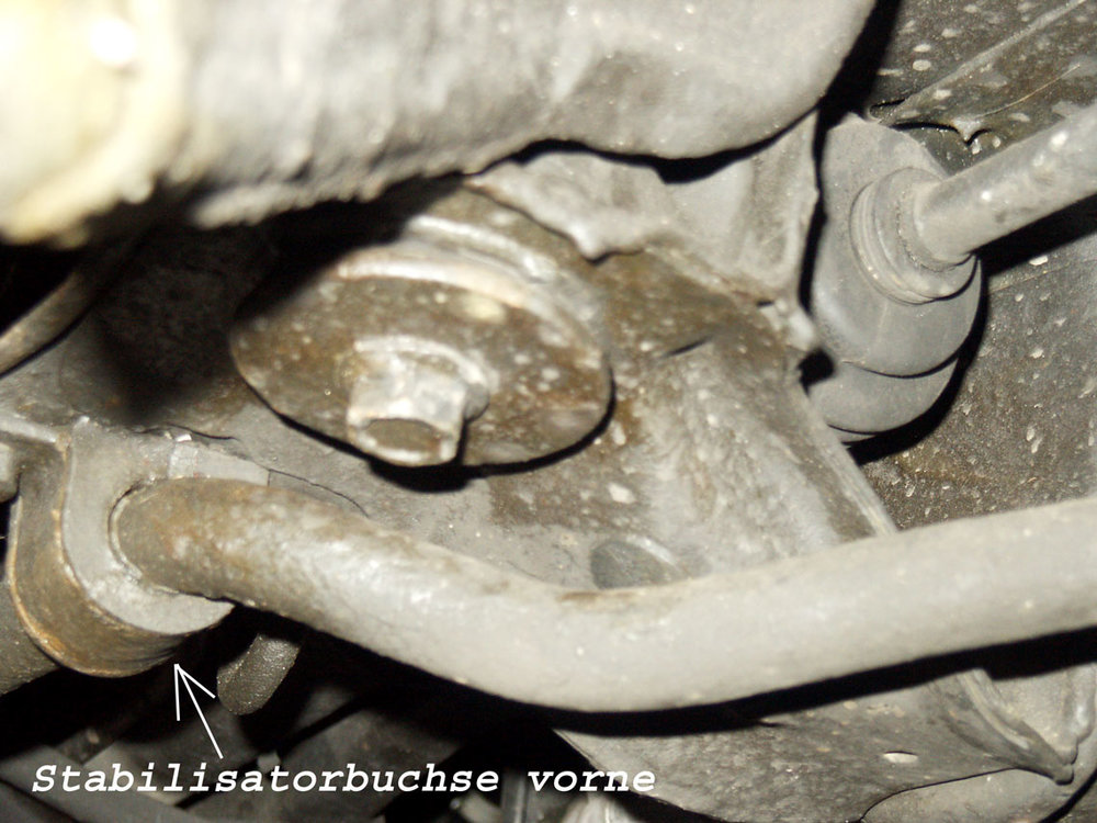

a1meat Geschrieben 17. Januar 2011 Autor Teilen Geschrieben 17. Januar 2011 Ich habe das Glück einen hondaverrückten Mechaniker-Kumpel zu haben. Der wird mir mit Sicherheit keine unnötigen Reparaturen aufschwätzen. Dort steht auch noch der Aerodeck, den ich vorher gefahren bin - d.h. Ersatzteile gibt es evtl. auch noch einige. Eine komplette, neue Welle habe ich, für den Fall der Fälle, bei ebay-usa auch schon gefunden. Mit Buchsen meinte ich die Gummis an Stabi und Koppelstangen,.... Ich werde berichten:cool: Zitieren Link zu diesem Kommentar Auf anderen Seiten teilen Mehr Optionen zum Teilen...
kardynau Geschrieben 20. Januar 2011 Teilen Geschrieben 20. Januar 2011 (bearbeitet) hi, meine gummis an stabi und koppelstangen sind alle außen porös. sie wurden hinten vor einigen jahren beim tüv wegen brüche/risse auf der außenseite beanstandet aber der prüfer hat mir damals noch zeit gelassen, um sie auszuwechseln/nachzubessern. die jungen tüv-ler jammern immer zu viel und ich habe sie nicht ausgewechselt. es ist ja kein relevantes teil, falls kaputt klapperts ja nur. http://www.cosgan.de/images/smilie/frech/e025.gif solche verrostete teile zu zerlegen ist immer ein risiko, dass beim auseinandernehmen z. b. noch die schrauben/muttern kaputtgehen können (weil fest) deshalb mache ich so etwas nur, wenn dies unbedingt notwendig ist. wegen risse und fettmangel habe ich alle gummis vorne und hinten damals mit einer spritze und mit einem gemisch aus silikonöl und silikonfett (konsistenz wie honig, damit das gemisch in die tiefe stellen besser einsickern kann) neugeschmiert. silikon konserviert und schmiert gummiteile sehr gut. silikonfett hat auch I-Ionda empfohlen (seite 19-7 Wartung und Reparatur). diese schmierung wiederhole ich mindestens ein mal jedes jahr und bis heute ist bei meinem wagen keine einzige buchse/gummiteil zerfallen/kaputtgegangen. egal welche temperatur oder in den ferien wagen voll/leer, sie funktionieren noch gut. ich fahre aber letzte zeit auch nicht mehr scharf, dafür ist mir mein wagen zu schade. anscheinend sind diese gummiteile innen noch immer ok, so dass sie unterwegs noch nicht verloren gegangen sind. gruß ps.: jo, bitte berichten.http://www.cosgan.de/images/smilie/froehlich/e010.gif Bearbeitet 21. Januar 2011 von kardynau Zitieren [sIGPIC][/sIGPIC]I-I O N D A - ich will nichts anderes Link zu diesem Kommentar Auf anderen Seiten teilen Mehr Optionen zum Teilen...

a1meat Geschrieben 3. Mai 2011 Autor Teilen Geschrieben 3. Mai 2011 Mein Problem ist nun seit einiger Zeit behoben. Die Achsgabel konnte leider nicht vom unteren Lenker getrennt werden. (Die Schraube hat sich, trotz dem von kardynau genannten vorgehen, nicht lösen lassen) Die Flex hats gerichtet. Deshalb sind nun neue untere Querlenker links und rechts verbaut - Stabigummis habe ich auch noch erneuert. Beide Antriebswellen wurden durch Gebrauchtteile aus einem Aerodeck getauscht. Seitdem ist Ruhe. Der Wagen fährt und beschleunigt ohne Vibrationen - genauso wie das sein sollte. Gruß G Zitieren Link zu diesem Kommentar Auf anderen Seiten teilen Mehr Optionen zum Teilen...

a1meat Geschrieben 4. Mai 2011 Autor Teilen Geschrieben 4. Mai 2011 die bereits oben erwähnte Schraube "21" mußte gesägt werden - der Rest von ihr blieb dann mal eben im alten Querlenker zurück. Die Koppelstangen mit den Stabigummis ließen sich ohne Probleme öffnen und wurden erneuert. Das ganze hat auch einen netten Effekt - die Vorderachse ist nun ruhiger, d.h. weniger Gepolter bei häßlichen Kanaldeckeln und schlechten Straßen allerorts.... Vielen Dank für eure Anteilnahme;) Zitieren Link zu diesem Kommentar Auf anderen Seiten teilen Mehr Optionen zum Teilen...
