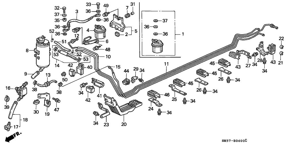

Bild 1: Die Situation am Tank.
- Tankrohr 15 & 11 sind eigentlich immer rostig, aber das war in diesem Fall problemlos.
- Abdeckung 27 versteckt das Elend vor neugierigen Blicken, sammelt jedoch Dreck anstatt ihn abzuhalten und lässt die Leitungen dahinter kräftig rosten
- Schlauchverbindung 21 war an der vorderen Verbindung zum Rücklauf undicht; die Stahlleitung selbst war dort durchgerostet, natürlich von außen
- Leitungspaket 25 ebenfalls rostig, aber noch okay
- Druckleitung 23 samt Halter ebenso
- Schlauchverbindung 26 zum Rücklauf des Kondensators der Tankentlüftung (wer denkt sich so einen Unfug eigentlich aus?) okay, Klemmschellen jedoch völlig weggerostet

Bild 2: Die Leitungen.
10 ist die Druckleitung, als einzige mit richtigen Verschraubungen.
Vor der hinteren Verschraubung mit 23 aus dem vorherigen Bild abgebrochen beim Lösen des Halters 28, um die defekte Rücklaufleitung 15 samt Schlauchverbindung bequemer reparieren zu können.
Der Tank bleibt dabei voll, nur die Leitungen selbst laufen leer.
Bei den Führungen 40/42, 41/42, 20/23, 46/24, 45/25, 45/26 usw. darf man nichts vertauschen. Die passen nur in einer Richtung und an einer Stelle, selbst wenn sie absolut gleich aussehen. Bleibende Verformung im Lauf der Jahre. Die immergleiche Schraube 34 ist eine verdammte Lüge, denn es sind zwei verschiedene Längen davon verbaut und die längere Version passt nicht überall. Führung 20 ist ein vollkommen absurdes Teil, das neu schon nur mir roher Gewalt und dürren Spinnenfingern auf das Leitungspaket zu bekommen ist - jede einzelne Leitung hat innerhalb des Halters nochmals mehrere Führungsnasen, die auch bei vorsichtiger Demontage gern abreißen.
Führung 20 und Führung 43 musste ich mit Kabelbindern reparieren bzw. fixieren, was aber absolut in Ordnung ist und bei jemandem, der den Wagen nicht ganz genau kennt, sogar als original durchgehen kann. Die Kabelbinder verschwinden jeweils in den Nuten der Teile.
Halter 40/42 musste wegen abgerissenem Stehbolzen entfallen, ist aber an dieser Stelle nicht unbedingt nötig.
