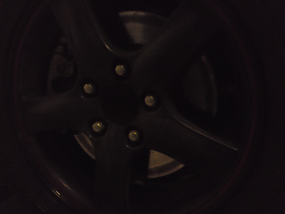

Musste gestern aus ca. 230 auf ca. 30 runter bremsen.. fragt bitte nicht warum, es ließ sich nicht vermeiden.... "Autobahn und Verzögerungsstreifen benutzen" können manche nicht in Zusammenhang bringen...
Da es die ersten Scheiben sind und ein sehralter Herr der Vorbesitzer war, sind die Scheiben auch schon vorher verglast gewesen. Jetzt wollte ich gern von EBC die TurboGroove Discs drauf montieren, bloß sind die ja ohne Zulassung soweit ich weiß. Jetzt hatte ich mal n bissl gesucht und folgendes Angebot gefunden.

Mach dich mal nich so heiß weil sich die Bremscheiben mal bissl Farbe angenommen haben:D Hatte ich auch schon 2 mal das geht wieder weg, solang die nicht verzogen sind und noch genug stärke haben würde ich die nicht tauschen.
Was die Qualität und Haltbarkeit angeht ist wohl das beste immernoch OEM Scheiben und Beläge. Wobei hinten kann man auch was billiges kaufen da die Bremse nicht wirklich ne funktion beim Accord hat:D
Naja wenns die eh verzogen hat dann waren die eh fällig normal müssen die soeine Vollbremsung locker aushalten.
Ich würde vorne OEM und hinten ATE Scheiben und Beläge kaufen.

Also mal noch was zum erstellten Thema. Meine Scheiben sahen letzte Woche deutlich schlimmer aus. Vorn beide komplett blau, hinten sogar rötlich. Bremsflüssigkeit war ebenfalls verkocht. Also ab in die Wekrstatt, BFK raus, neue rein, 200km seitdem gefahren. Verfärbung weg und alles wieder schick. Soooo schnell bringst du deine Scheiben nicht aus der Fassung. Auf den Bildern siehts auf jeden fall sehr human und wenig besorgniserregend aus.
da muss ich @Skypa zustimmen (wie schon woanders geschrieben): ich habe noch nie gehört, dass man beim bremsen vorsichtig sein muss :D bzw., dass man nach einer notbremsung/vollbremsung gleich die bremsscheiben erneuern muss. :D
solange die bremsscheiben nicht rubbeln/keinen schlag haben, ist kein problem wegen der blauen verfärbung, sie geht ja weg.
