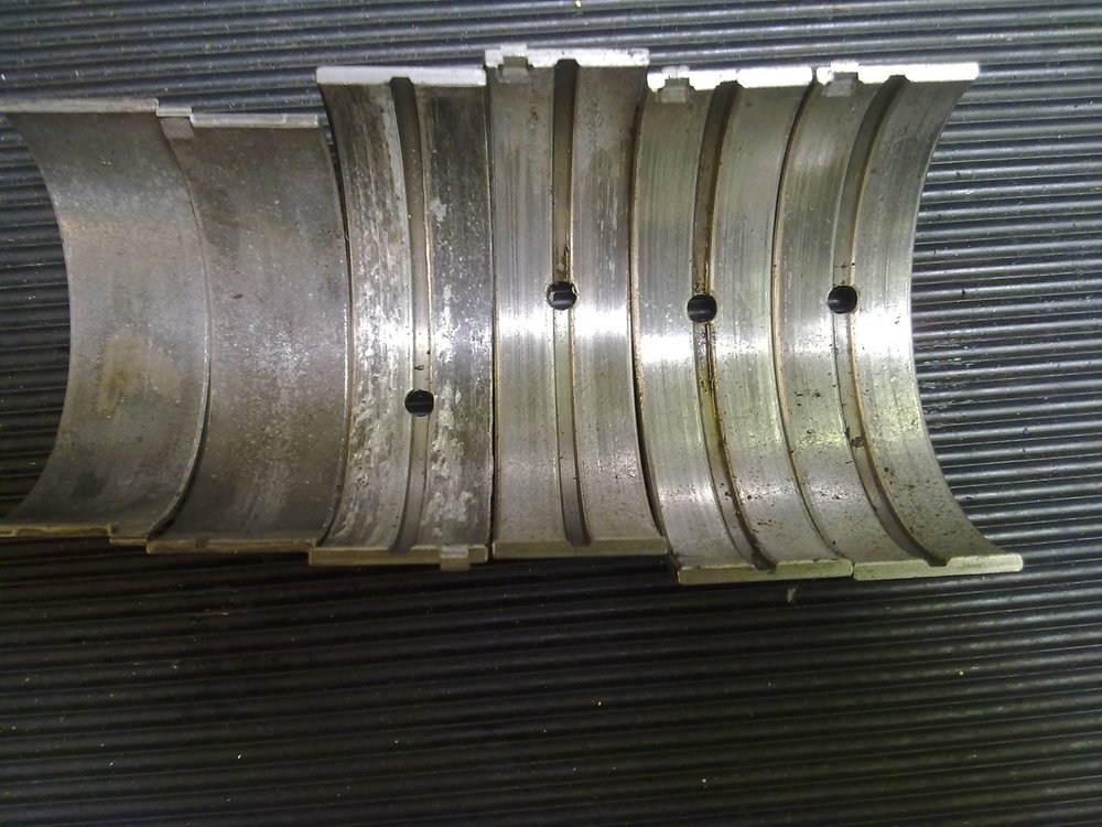

hingi ATR Geschrieben 2. März 2011 Teilen Geschrieben 2. März 2011 2.Fehler.Ja und das ist das schlimmste,oder auch nicht da ich die Ausgleichswellen trotzdem rausschmeißen wollte.Leider haben sich überall späne verteil.Der Kopf sieht ok aus, da das sieb am vtec Ventil die meisten späne aufgehalten hat.Leider sehe die Lagerschalen dementsprechend aus. bei solchen sachen würde ich nur eins machen: ganzen motor weg werfen!! späne sind wie ein virus!! ausgleichswellen: sowas kann ohne weiteres beim H22 gemacht werden, jedoch nur mit folgenden änderungen: AW-Kit (z.b. kaizenspeed), KW feinwuchten, Lagerspiel korrigieren Vorteil: ersparnis von ~ 10kg die beim antrieb, reibung vom motor weg fallenmehr öl für die hauptlagerung zur verfügungeinfach riemen weg würde ich NICHT machen!! ich fahr seit 2004 ohne AW! Zitieren 00" EN.DYN. powered CH109" CW3 Link zu diesem Kommentar Auf anderen Seiten teilen Mehr Optionen zum Teilen...

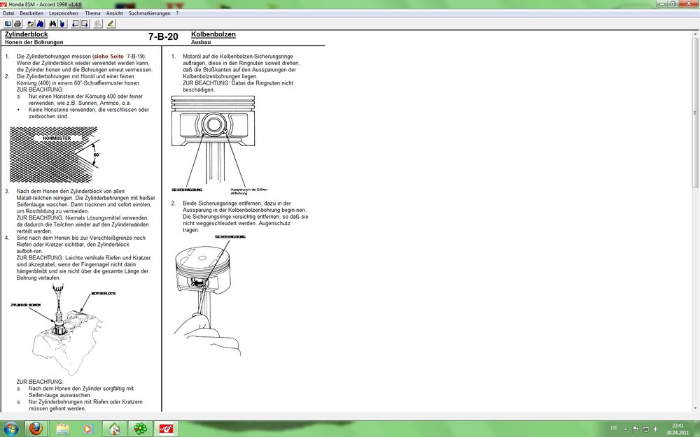

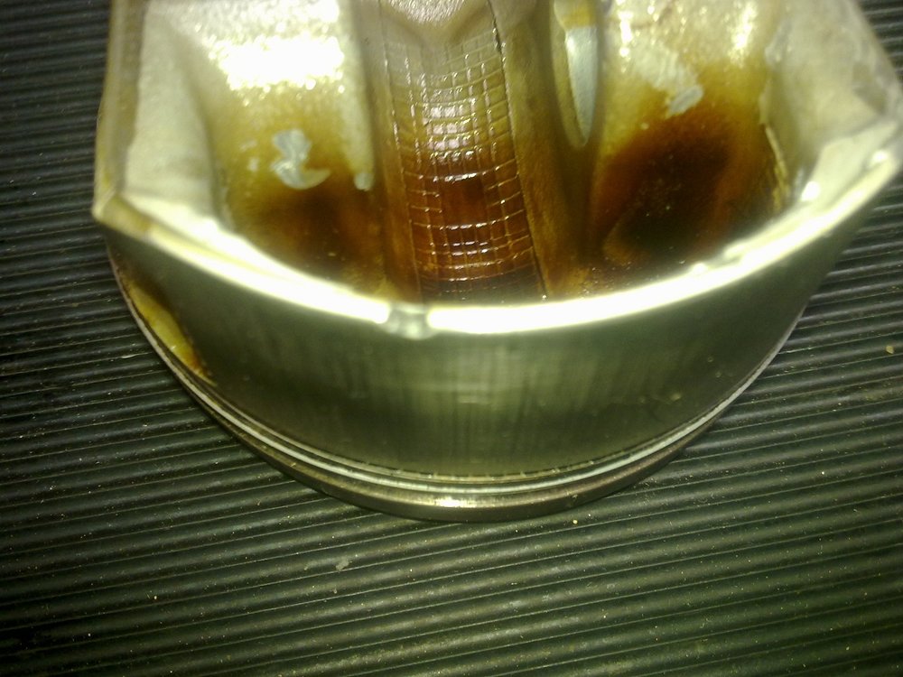

Spionek3 Geschrieben 29. April 2011 Autor Teilen Geschrieben 29. April 2011 (bearbeitet) Hi Leute Mach mal ein kleines update Ich weiß lange her das ich hier reingeschrieben habe bisschen schleifen lassen mit den Motor wegen arbeit und krank sein. So was wurde gemacht 1.Block- Geplant-Zylinder gehont 2.Zylinderkopf-Geplant 3.Kurbelwelle-Hauptlager auf übermaß - Pleuellager Standard - Gewuchtet 4.Kolben Zylinder 2 Neu, Alle Kolbenringe neu Alle Lagerschalen neu 5.Ölkanäle für die scheiß Ausgleichswellen zugemacht 6.Neu Ölpumpe bei der die löchere für die Ausgleichswelle zugemacht 7.Rufmotor fertig Bin nicht so der Typ Fotos zumachen von der ganzen Geschichte. Aber hier paar nichts sagende Fotos Bearbeitet 29. April 2011 von Spionek3 Zitieren http://www.hondaworld.ru/banner88.gif Link zu diesem Kommentar Auf anderen Seiten teilen Mehr Optionen zum Teilen...
acc95cc7_type-r Geschrieben 30. April 2011 Teilen Geschrieben 30. April 2011 interessanter beitrag. der h22a7 hat doch kohlefaserverstärkte laufbuchsen, laut pressemappe honda D. oder einfach halt beschichtete oder sowas... war der meinung da kann man/sollte man/darf man nicht hohnen? info wäre nett. gruß rob ähnliches hab ich bei meinem auch in planung, selbst aber leider nicht das können und die möglichkeiten dazu ;( was aber ich zusätzlich ändern wollen würde wären andere/leichtere kolben und pleuel, aber in stahllaufbuchsen... das sollte laut den motorspezis hier die optimalste basis sein... Zitieren H22A7 , ATR Getriebe , ohne Klima (-17kg) , Fensterheber hinten raus (-2,5kg) , ExedyStage1 Clutch Fidanza Flywheel (-6kg), ATR Hupen verbaut (-0,5kg), ATR Kupplungsbetätigung (-1,5kg), Getriebeschaltarm erleichtert (-0,5kg), ATR Schalthebel verbaut (-0,8kg), Teil-Auspuffisolierung entfernt (-1kg), ATR Bremssattelhalter (+0,4kg), 300x28 Scheiben (+ca2kg), Bitumen fast restlos entfernt (-8,7kg) === 1187kg Leergewicht Link zu diesem Kommentar Auf anderen Seiten teilen Mehr Optionen zum Teilen...
Lil Krayzee Geschrieben 30. April 2011 Teilen Geschrieben 30. April 2011 Ja es sind FRM (Fiber Rainforce Material) Alu Laufbuchsen. http://www.preludepower.com/forums/showthread.php?t=209327&highlight=FRM Diese kann man hohen aber nur zu einem gewissen Maße 87.25 was aber sehr aufwendig und auch große Risken hat, es gibt nur eine Hand voll Motorbauer die sich daran trauen. Das Problem mit den Laufbuchsen ist eben, dass nur Honda OEM Kolben passen bzw Mahle Gold Series, beim Motortuning für Sauger sollte man die max. Drehzahl auf Serie lassen auf Dauer kann das sonst schief gehen, bei Turbo sind mit den FRM Buchsen so 270PS machbar wenn man niedrigen Druck fährt, um auf Nummer sicher zu gehen ist daher sleeven (Alu Buchsen rauspressen und Stahlbuchsen einsetzten) die bessere Variante. Zitieren Projektauflösung: Civic EJ9, EK4, EK9, K20A, K-Swap Teile https://www.ebay-kleinanzeigen.de/s-bestandsliste.html?userId=6298395 Link zu diesem Kommentar Auf anderen Seiten teilen Mehr Optionen zum Teilen...
Spionek3 Geschrieben 30. April 2011 Autor Teilen Geschrieben 30. April 2011 (bearbeitet) interessanter beitrag. der h22a7 hat doch kohlefaserverstärkte laufbuchsen, laut pressemappe honda D. oder einfach halt beschichtete oder sowas... war der meinung da kann man/sollte man/darf man nicht hohnen? info wäre nett. gruß rob ähnliches hab ich bei meinem auch in planung, selbst aber leider nicht das können und die möglichkeiten dazu ;( was aber ich zusätzlich ändern wollen würde wären andere/leichtere kolben und pleuel, aber in stahllaufbuchsen... das sollte laut den motorspezis hier die optimalste basis sein... Ja ist richtig die Buchsen sind FRM beschichtet.Und die darf mann Honen Du verwechselt da zwei verschiedene Sachen Hohnen und Bohren. Honda rät davon ab die zylinder aufzubohren bis max 00,25 mm. Ups Lil Krayzee war schneller Hir mall par bilder von heute Den ganzen tag Ventile eingeschliffen, und der Beulendoc wahr da. Bearbeitet 30. April 2011 von kaefergarage.de a) Beitrag nach Wunsch gelöscht ... b) Dreifachpost zusammen gefasst ;) Zitieren http://www.hondaworld.ru/banner88.gif Link zu diesem Kommentar Auf anderen Seiten teilen Mehr Optionen zum Teilen...

hingi ATR Geschrieben 1. Mai 2011 Teilen Geschrieben 1. Mai 2011 wenn ich das richtig sehe fährst du einen neuen übermaß kolben bzw. überhaubt einen neuen und 3 alte kolben? warum die hauptlager auf übermaß? Zitieren 00" EN.DYN. powered CH109" CW3 Link zu diesem Kommentar Auf anderen Seiten teilen Mehr Optionen zum Teilen...
Spionek3 Geschrieben 1. Mai 2011 Autor Teilen Geschrieben 1. Mai 2011 Nein der eine Kolben ist nicht übermaß ,wurde neu gemacht,weil durch die herausgebrochene Lagerschale von der Ausgleichswelle der Kolben mit der Lagerschale kollidiert ist und ein Stück vom Kolben abgebrochen ist ca 1mm Groß. Hauptlager übermaß weil zwei Lagerstellen sehr schlecht aussahen, also hab ich alle auf übermaß schleifen lassen. Zitieren http://www.hondaworld.ru/banner88.gif Link zu diesem Kommentar Auf anderen Seiten teilen Mehr Optionen zum Teilen...
