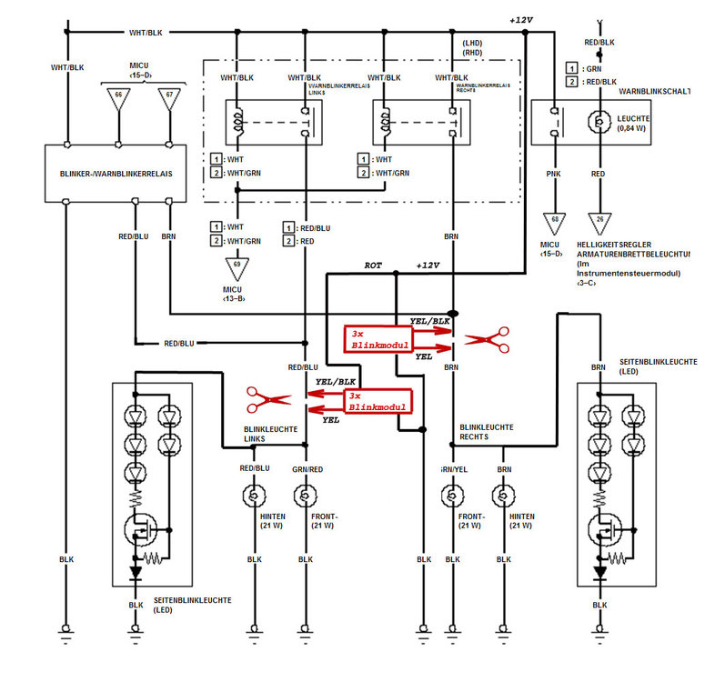

...ich könnte mir solche einfache lösung wie auf dem unteren bild mit dem ebay 3x Blinker-Steuergerät vorstellen. http://www.cosgan.de/images/smilie/konfus/a015.gif
link des artikels wie damals: http://cgi.ebay.de/1x-3x-Blinkrelais-Komfortblinker-HONDA-ACCORD-/280600527950?pt=Autoteile_Zubeh%C3%B6r&hash=item415518444e
es wäre etwas teurer, weil für diese komfort-funktion zwei komfortblinker-steuergeräte gebraucht werden. da aber ein blinker-steuergerät für eine seite verwendet wird, müsste auch warnblinklichtanlage ohne probleme funktionieren.
vielleicht kann man so ein blinkermodul woanders billiger kaufen, es ist sicher nicht viel drin.

Ja genau das wollte ich ned,ein modul braucht schon platz aber zwei,naja,
da was du vorschlägst ist sicherlich einfacher aber bissl teuerer.
Sonst funzt genau so.
Das einzige nachteil,wenn bei mir Das komfortblinkmodul sich verabschiedet,funzt meine blinkanlage weitrhin ohne probleme,laut deine zeichnung wenn das modul(1 oder beide) kaput ist,hast du gar nichts mehr,
Kein blinker geht mehr,
und Warnblinkanlage haste a ned!

warum sollte da was kaputt gehen? http://www.cosgan.de/images/smilie/konfus/a015.gif da fliesen ja ganz kleine ströme (um 3,5A). so ein winziges relais schafft 10 mal so viel durchzuschalten.
wenn ein komfortblinkmodul sich verabschiedet, dann funktioniert auf einer seite blinker nicht mehr. beide module funktionieren unabhängig.
ps.: jetzt habe ich das bild verbessert (wie vorher), da die kleinen seitenblinkleuchten nicht optimal waren.
Bearbeitet von kardynau

mit der ebay-version wird in dem bus/der steuerung nichts verändert,
Das ist komplett falsch. Sobald die originalen Leitungen, auf dem Schaltplan rot gekennzeichnet getrennt werden, kann der Impuls der MICU nicht mehr ausgelesen werden und die WB- Anlage funktioniert nicht, da durch die zusätzlichen Relais ein Potentialunterschied entsteht der dem vorgegebenen programmierten nicht mehr entspricht..

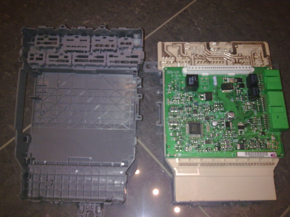

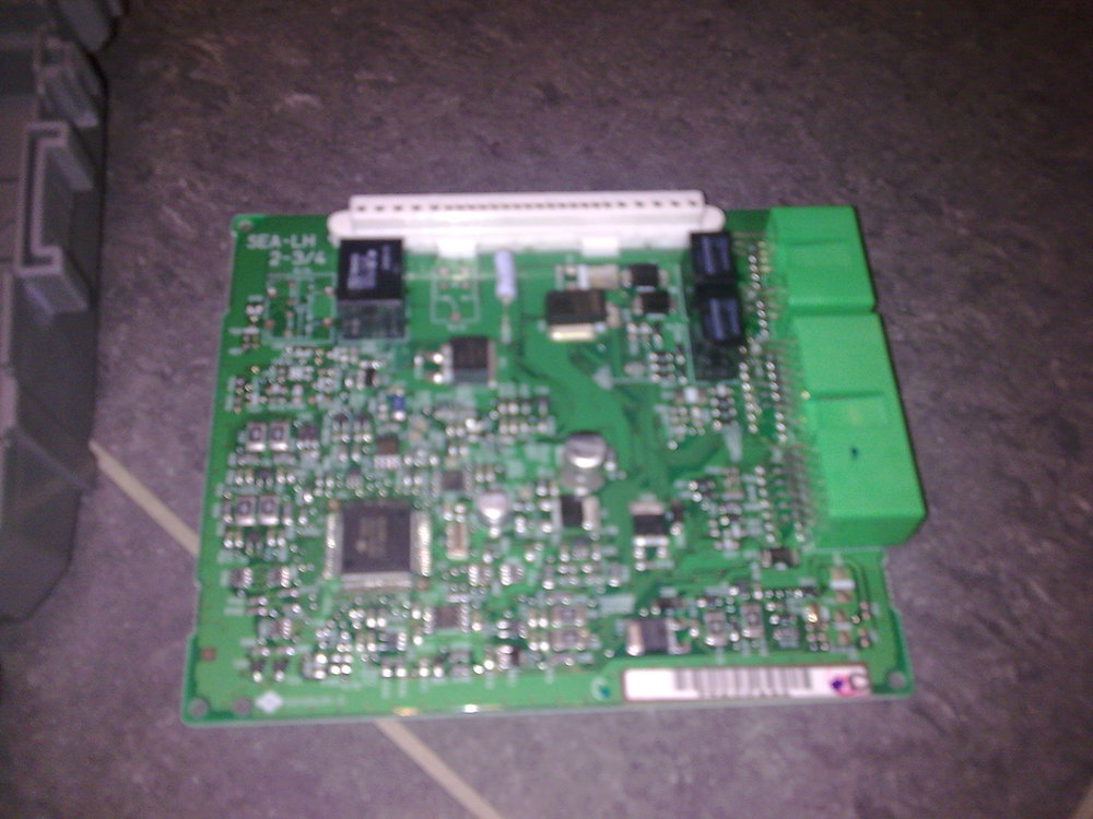

Edit: Auf den Bildern sieht man mal so eine Multiplex Control Unit. Also es ist nicht nur ein Sicherungskasten.

es ist sehr einfach zu realisieren mit dem modul den ich verbaut habe,mann nimmt einfach einen impuls von der zentralverregelung zusatzlich zum blinker modul,dan blinken auch die blinker beim zu und auf machen.
...also@ sixxer warum immer so pessimistisch? http://www.cosgan.de/images/smilie/frech/e025.gif
na ja man sollte natürlich sogfälltig arbeiten, dies ist die voraussetzung. ebay-version hat den vorteil, es wird nur an der leistungsseite angeschlossen, dort wo so wie so größere ströme fliesen, also nicht so empfindlich.
dort wo beide komfortblinker angeschossen werden, werden ja auch 12v von der warnblinkbeleuchtung auf die beiden leitungen direkt geschaltet. auf diese leitungen werden spannungen nur per relais geschaltet (blinker/warnblikrelais), MICU und steuergerät ist dahinten.
und parallel sind komfortblinkmodule/beide relais auch nicht geschaltet, weil sie an getrennte leitungen angeschlossen sind und spulen sind spullen und demzufolge was total ganz anderes als ohmsche widerstände.
birnen (blinker) haben auch mal kleinen widerstand (kalt) und hohen widerstand (warm/leuchtend) da müsste MICU auch durcheinander kommen oder? und seitenblinker sind LEDs, na dann MICU ist platt wegen zu viele infos. http://www.cosgan.de/images/smilie/konfus/a015.gif
@CL 9 Fahrer, also die warnblinkanlage funktioniert mit ebay-version natürlich auch. und sorry so wie Du deine zeichnung gezeichnet hast verstehe ich nur bahnhof bzw. brauche ich viel zeit um das zu verstehen. veilleicht mal später gucken.

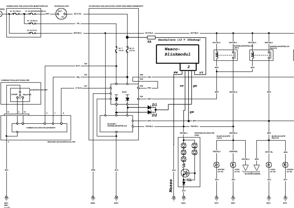

...ich würde so eine schaltung für komfort-blinker mit waeco-blinkermodul vorschlagen (ähnlich wie waeco-montageanleitung seite 7), müsste auch funzen. http://www.cosgan.de/images/smilie/frech/e030.gif
man braucht nur 2 dioden (D1 und D2) dazu. das problem wäre nur, dass die beiden dioden/2 drähte vermutlich an die beinchen des relais gelötet sein müssen. beide dioden/2 anschlussdrähte sind auf der leistungsseite des MICU plaziert, müsste kein problem darstellen. :wink:
CL9-2007-Blinkmodul-Schaltplan-Vorschlag.thumb.jpg.f8c2cb719b688ab9cfdf3f9ddf0d7534.jpg

...auf dem waeco-blatt ist alles ähnlich angeschlossen, sind ja 3 drähte zu unterscheidung.
ich nehme an mit dem eingang gn wird spannungsimpuls gemessen bzw. wenn zwischen gn und ge oder or keine spannung anliegt wird einer der blinker betätig (wie auf dem blatt unten abgebildet) z. b. wenn blinker rechts betätigt dann wird gn und gelb zusammen verbunden.
wenn blinker links eingeschaltet, dann wird gn und orange zusammen verbunden (keine spannnung = impuls)
das was isch gezeichnet habe müsste genauso funktionieren. wenn blinker/warnblinker-relais nicht schaltet, liegt spannung zwischen gn und ge und or (kontakte offen).
wenn jetzt blinker/warnblinker-relais einen kontakt mit den 2 dioden schaltet, dann müsste spannung wie oben beschrieben auf ca. null gehen (1,5V), da durch geschlossenen relais-kontakt beide punkte z. b. gn und gelb zusammen verbunden werden .usw.... so grob. und warnblinker funktioniert unabhängig. :wink:
müsste funzen oder? http://www.cosgan.de/images/smilie/konfus/a015.gif

Hi @Schmudi,
blinkerrelais mit blinker-komfortfunktion habe ich noch nicht gesehen. so einfach ist das leider nicht. auch wenn man zwei kabel im wagen durchschneidet und danach etwas nicht richtig funktioniert ist doch kein problem diese kabel wie davor wieder zu verbinden (z. b. verlöten)
ich habe das ganze nochmals gezeichnet. ich finde am einfachsten lässt sich komfortblinker mit dem „ebay-komfortblinker“ realisieren. hier noch ein link zu anderem verkäufer wo man den k-blinker noch billiger (+ versand) bekommen kann: http://moobilo.de/komfortblinker-blinkrelais-komfortblinkrelais-p-16364653.html
ich finde, mit dieser zeichnung müsste sogar @sixxer zufrieden sein. ;)
dieser komfortblinker verfügt über 6 kabel:
Rot – 12V (+), geschaltete 12V (Zündung),
Schwarz – Masse (–)
Gelb/Schwarz – Leitung zum Blinkerrelais (Blinkleuchten rechts)
Gelb – Leitung zu den Blinkleuchten (Blinkleuchten rechts)
Orange/Schwarz – Leitung zum Blinkerrelais (Blinkleuchten links)
Orange – Leitung zu den Blinkleuchten (Blinkleuchten links)
Anschluss: die benötigten wagen-kabel müssten die braune ® und rot/blaue (L) sein. diese beiden kabel versorgen die linken und rechten blinkleuchten mit strom. die braune und rot/blaue leitung müssen in der nähe des Blinker-/Warnblinkerrelais durchgetrennt werden, dazwischen werden die 4 leitungen des komfortblinkers angeschlossen, wie in der zeichnung.
man brauch hier nur ein komfortblinkerrelais.
da die leitungen der warnblinkanlage dahinten sind, müsste warnblinker problemlos funktionieren.
was sagst Du @CL9Fahrer dazu? ?(
ist alles ok? ?(
gruß :wink:
Also,Komfort Blink Funktion funktioniert dann in Beide Richtungen,
Doch die Warnblinkanlage geht dann nicht mehr,:wall:
Ich erkläre nochmals warum!
1.Unsere Blink Anlage funktioniert mit 2 separaten Leitungen.
2.Komfort Blink Modul kann nicht gleichzeitig 2 Leitungen Bearbeiten bzw Blinken.
3.Schau in Meinem Schaltplan,habe ich zusätzlich 2 Relais mit Angeschlossen,
damit es bei betätigung der Warnblinkanlage der Komfort Modul aus dem spiel ist!
4.Leitungen von der Original Blink/Warnblinkanlage DÜRFEN NICHT getrennt werden:wall:,sonst habt ihr keinen Warnblinker mehr!
Ist schon alles ausprobiert,und die einfachste und 100 % Funktionierende Lösung hab euch rausgelegt,aber NEIN manche müssen noch diskutieren,
Probiert es einfach!

hi,
es geht mir um einfachste lösung deshalb habe ich verschiedene versionen ausprobiert und ganz ehrlich verstehe ich deine begründung nicht.
deine schaltung ist doch auch nicht so einfach und nicht billig und mit den extra zwei relais ziemlich auwendig zu verdrahten und..und diese zeichnung überhaupt na ja… http://www.cosgan.de/images/smilie/konfus/a015.gif
nach deiner vorstellung dürfte warnblinker gar nicht geben da dort leitungen beim jedem blinkvorgang ja ständig unterbrochen/spannung getrennt wird, na ja. http://www.cosgan.de/images/smilie/frech/e025.gif
Ich habe originalen CL9-schaltplan genommen und dort werden beide blinkleuchtengruppen links und rechts separat/getrennt per blinker-/warnblinkerrelais geschaltet also mit spannung auf der leitung braun oder rot/blau dann leuchtet je nach dem eine blinkleuchtengruppe links oder rechts.
laut schaltplan wird die warnblinkanlage mit hilfe von MICU (WHT-Leitung) und eines extra relais warnblinkrelais geschaltet. dieses relais ist nur für warnblinkanlage zuständig (beide spulen sind ja parallel geschaltet, also als blinker geht net).
in diesem fall wird die spannung auf die beiden blinkleuchtengruppen gleichzeitig geschaltet.
laut schaltplan wird die warnblinkanlage woanders (andere seite) als die blinker angeschlossen funktionieret deshalb unabhängig hinter dem komfort-blink-modul. oder wurde da doppelt gemoppelt d. h. obwohl warnblinkrelais extra gezeichnet kommt die spannung so wie so per leitungen braun und rot/blau wie bei den blinker. dann ist Schema irgendwie falsch.
es ist aber wurst interessiert anscheinend so wie so keinen. :wink:
Rückwärtiger Spannungseingang (also über die Warnblinklicht-Relais auf den eigentlichen Ausgang des neuen Komfortblinkermoduls sind OK ??? Nicht das, da was kaputt geht (soll ja bei elektronik manchmal pasieren ;))
@ kardynau:
Genau so isses (leider). Wenn ich mal viel Zeit habe, überlege ich mir vielleicht was. Müsste (zumindest im Accord 02-08) eigentlich mit einem selbs gebauten Modul als Austauschmodul gehen. Soweit ich sehe, sind im Motorraum nur gesteckte Relais verbaut, die man ectl. tauschen könnte (z.B. gegen programmierbare). Müsste nur noch ein entsprechender Stecker für den Orginalsteckplatz und eine "Box" wo der Rest drinne ist. Dann bräuchte man kein Kabel zerscheiden. Die Impulse kommen ja vom Steuergerät zum Relais. Da muss ich aber viel Zeit haben für. Irgendwo müsste ich noch zumindes ein elektronisches Relais von einer Baustelle rumfliegen haben.
Gruß Schmudi
