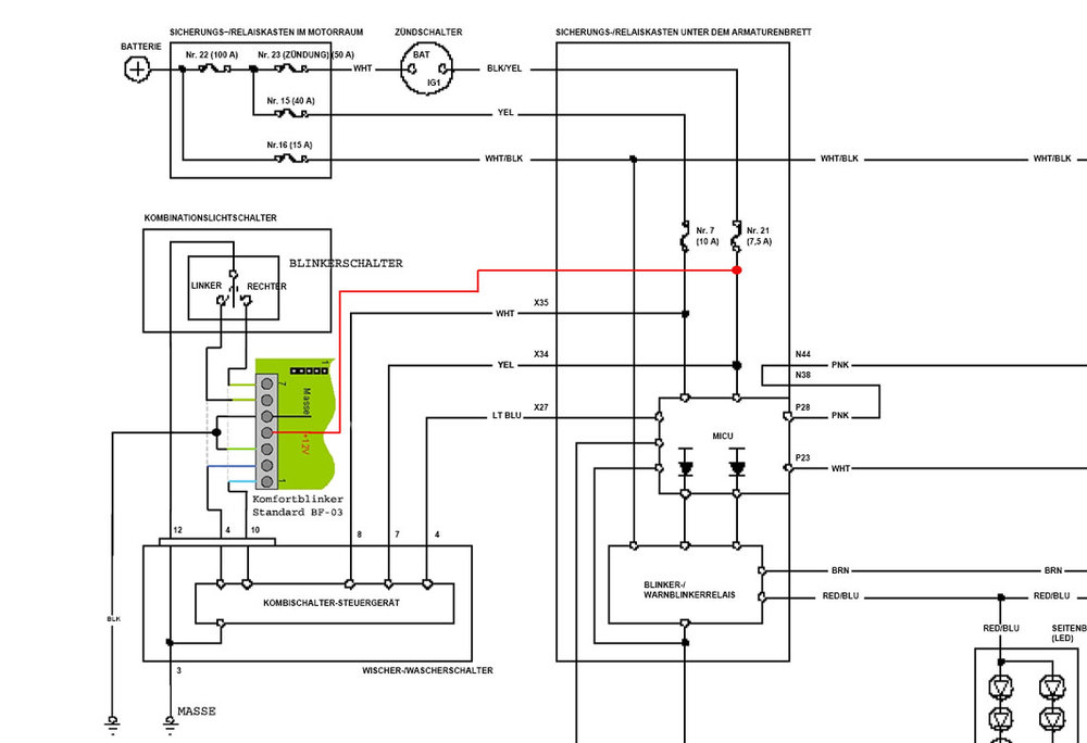

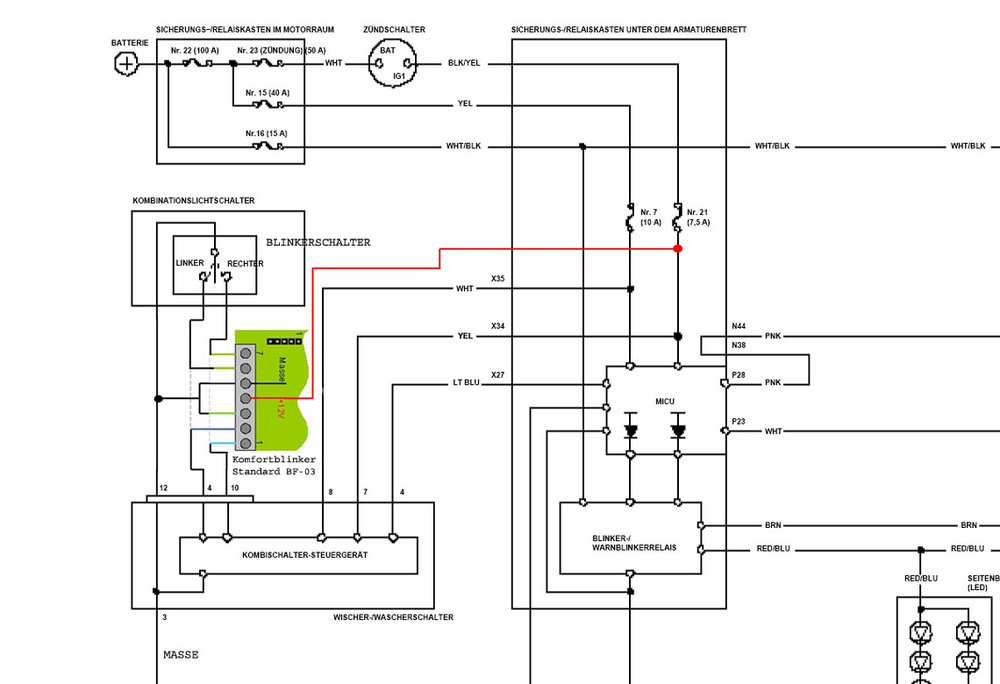

kardynau Geschrieben 9. März 2011 Teilen Geschrieben 9. März 2011 Hi @kretschi74, mit dem blinkhebelschalter gibt’s mehrere probleme z. b. schlechter zugang. http://www.cosgan.de/images/smilie/verschiedene/a015.gif dazu ist er mit kombischalter-steuergerät verbunden, da etwas anzuschließen könnte ungesund für das steuergerät sein. laut schema gibt’s dort auch keine leitungen/drähte wo man etwas gut verlöten/anschließen könnte (integriert?). auf der leistungsseite/blinkerseite hinter dem relais ist alles viel unempfindlicher da hier 12v geschaltet werden. ...und da blinkt ja schon nur zu selten. :D Zitieren I-I O N D A - ich will nichts anderes Link zu diesem Kommentar Auf anderen Seiten teilen Mehr Optionen zum Teilen...
kretschi74 Geschrieben 9. März 2011 Teilen Geschrieben 9. März 2011 (bearbeitet) Bin ich nicht ganz deiner Meinung. Du kommst sehr gut an die Kabel ,da diese als Kabelbaum links vom Lenkrad weg zu den Steuergeräten/Sicherungskasten geht. Man braucht nur die Verkleidung unterhalb des Amaturenbrettes abmachen (3 Schrauben ) und kann gut daran arbeiten. Habe es erst gemacht ,denn ich musste das " Anlasskabel" anzapfen. Ob es nun mit dem Modul funzt kann ich nicht sogenau sagen,da müßte ich mich genauer damit beschäftigen. Ich kann ja mal schauen. Hab mal geschaut:Das geht meiner Meinung nach:http://www.jalt.de/?q=node/22 Bearbeitet 9. März 2011 von kretschi74 Zitieren Link zu diesem Kommentar Auf anderen Seiten teilen Mehr Optionen zum Teilen...

kardynau Geschrieben 9. März 2011 Teilen Geschrieben 9. März 2011 (bearbeitet) Hi @kretschi74, "verschiedene wege führen nach Rom" Du kannst ja deinen weg nehmen. Ich habe schon davor geschrieben, „es ist immer gut mehrere versionen zur auswahl zu haben.“ http://www.cosgan.de/images/smilie/verschiedene/a015.gif Du hast den vorteil, Du kannst alles nachprüfen oder ausmessen, ich kann nur theoretische vorschläge machen bzw. ich kann mich nur auf das schema verlassen. komfortblinker Standard BF-03 scheint passend zu sein aber Du musst an diese steuerung alles anschließen. mein problem ist, ich weiß nicht was in dem black-box steckt und ausserdem nach dem mich @sixxer so oft davor gewarnt hat, mache ich es lieber alles auf der leistungsseite. http://www.cosgan.de/images/smilie/frech/e025.gif 2 kabel durchtrennen muss man mit meiner version auch. klar, wäre das beste, Du schaust nach. …und wie gesagt im schema (nr.: 12, 4, 10) sind keine kabel-farben eingetragen deshalb gehe ich davon aus diese verbindungen sind kurz oder ist alles gesteckt. aber du kannst ja prüfen und ev. fotos davon machen falls lust hast und dich das interessiert. es wäre prima, wenn du schuen könntest wie viele Leitungen von dem Blinker-/Warnblinkerrelais rausgehen (braune und rot/blau leitungen – foto?), sind sie gesteckt oder gelötet und wo warnblinkerrelais sitzt. Ps. @kretschi74: ich habe auf dieser seite: http://www.jalt.de/?q=node/22 Plan mit Beschreibung gefunden und schema für acci-CL9 mit "deiner" version umgezeichnet. müsste alles stimmen oder? http://www.cosgan.de/images/smilie/konfus/a015.gif ...dazu habe ich auch mein plan umgeändert, damit wenn warnblinkanlage eingeschaltet wird 3x-komfort-blinker nicht mehr stört, falls er stören sollte (?). es funktioniert so: wenn warnblinkanlage nicht funktioniert dann funktioniert 3x-komfort-blinker wie gewohnt. wenn aber warnblinkanlage eingeschaltet wird, wodurch die weiße (WHT) leitung zu den beiden warnblinkrelais spannung führen muss und dadurch extra relais eingeschaltet wird, werden beide kontakte des 3x-komfort-blinkers mit den kontakten des extra Relais kurzgeschlossen/deaktiviert, so dass 3x-komfort-blinker nicht mehr funktioniert. ich weiß leider nicht was in dem black-box des 3x-komfort-blinkers steckt http://www.cosgan.de/images/smilie/konfus/d075.gif aber müsste auch funktionieren. http://www.cosgan.de/images/smilie/frech/e030.gifBF03 Plan Bestückung.pdf Bearbeitet 10. März 2011 von kardynau Zitieren I-I O N D A - ich will nichts anderes Link zu diesem Kommentar Auf anderen Seiten teilen Mehr Optionen zum Teilen...
kretschi74 Geschrieben 10. März 2011 Teilen Geschrieben 10. März 2011 (bearbeitet) Passt mit dem was ich rausgesucht habe.So wie auf deinem ersten Bild .Ganz einfach alsoBlinker.doc Bearbeitet 10. März 2011 von kretschi74 Zitieren Link zu diesem Kommentar Auf anderen Seiten teilen Mehr Optionen zum Teilen...

kardynau Geschrieben 10. März 2011 Teilen Geschrieben 10. März 2011 Passt mit dem was ich rausgesucht habe.So wie auf deinem ersten Bild .Ganz einfach alsoWarum als word-datei in nur teil davon hochgeladen? ich verstehe nicht ganz wozu? http://www.cosgan.de/images/smilie/konfus/a015.gif Ich habe das schema für acci-CL9 als pdf-datei auch von dem werktatt-handbuch. Du meinst vermutlich das schema original oder?CL9-2007-Blinker-Schaltplan-original.pdf Zitieren I-I O N D A - ich will nichts anderes Link zu diesem Kommentar Auf anderen Seiten teilen Mehr Optionen zum Teilen...
kretschi74 Geschrieben 10. März 2011 Teilen Geschrieben 10. März 2011 Ja war zu doof das ganze richtig hochzuladen, aber du hast es ja auch reingestellt. Das einzige ist noch: die Masse zum Blinkhebel brauch nicht extra durchtrennt werden Zitieren Link zu diesem Kommentar Auf anderen Seiten teilen Mehr Optionen zum Teilen...
kardynau Geschrieben 10. März 2011 Teilen Geschrieben 10. März 2011 (bearbeitet) ...ich habe masse zum blinkhebel nicht extra durchtrennt sondern nur an diese schon vorhandene verbindung/draht die beiden drähte von der platine angeschlossen/“angelötet“. diese platine mit 3x-komfort-blinker müsste so wie so in der nähe des blinkerschalters befestigt sein, denke ich. http://www.cosgan.de/images/smilie/konfus/a015.gif masse ist masse und ist egal, massepunkte sind im wagen eigentlich überall vorhanden. ich habe das schema für Dich abgeändert. man braucht dann lediglich eine längere drahtverbindung zur "eigenen" masse. dies kann aber jeder selbst entscheiden wo diese masseleitung angeschlossen wird. http://www.cosgan.de/images/smilie/konfus/g060.gif ...und machst Du das jetzt, meine ich halt anschließen und ausprobieren, damit alle etwas davon haben? (richtig oder nicht?) ps.: weil/also mir ist wurst was du machst (kein druck oder so), mir hats trotzdem spaß gemacht http://www.cosgan.de/images/smilie/froehlich/a015.gif neue lösung zu suchen, so habe ich etwas dazu gelernt. gruß Bearbeitet 10. März 2011 von kardynau Zitieren I-I O N D A - ich will nichts anderes Link zu diesem Kommentar Auf anderen Seiten teilen Mehr Optionen zum Teilen...

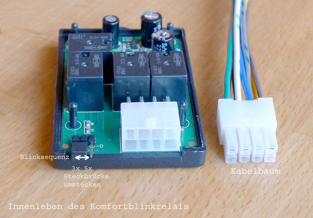

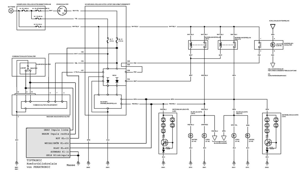

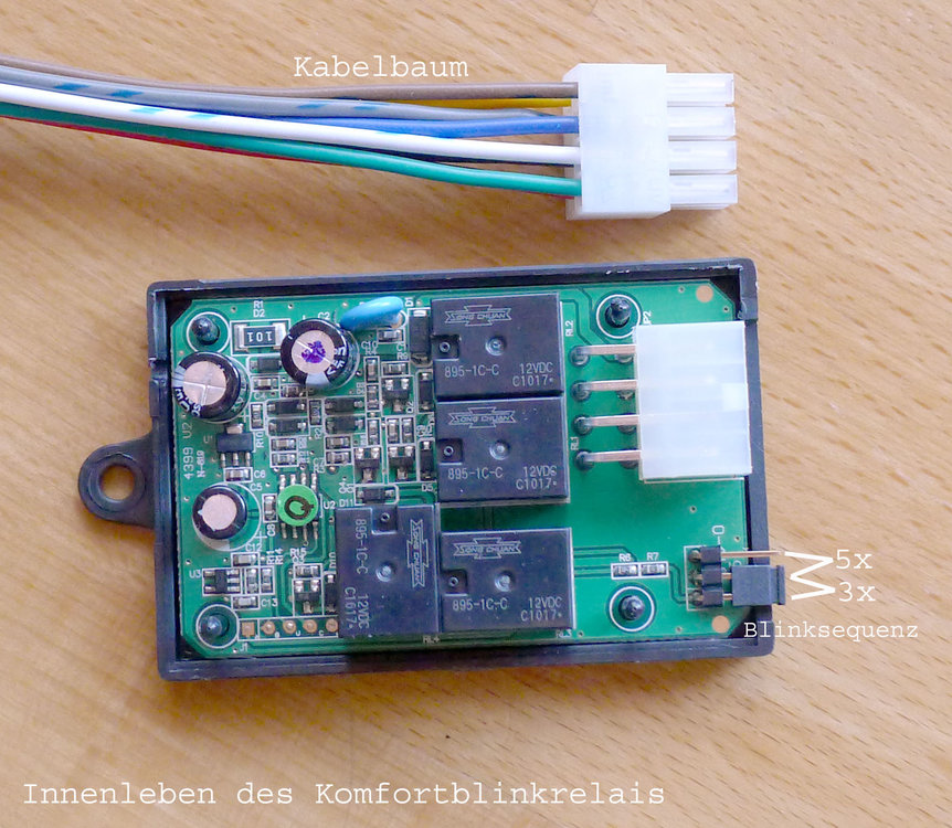

kardynau Geschrieben 19. März 2011 Teilen Geschrieben 19. März 2011 (bearbeitet) Hallo, also gut @sixxer, noch eine weitere Möglichkeit, extra für Dich! http://www.cosgan.de/images/smilie/frech/e025.gif Wie schon @CL9Fahrer geschrieben hat, gibt’s auch die Möglichkeit Komfortblinker mit dem TIPTRONIC Komfort Blinkrelais von PEKATRONIC nachzurüsten (Preis: EUR 39,95, inklusiver Versand). PEKATRONIC: http://www.autoalarm24.de/shop/shop/index.php eBay: http://cgi.ebay.de/ws/eBayISAPI.dll?ViewItem&item=260750681362&ssPageName=STRK:MEWNX:IT Da ich dieses Komfort-Blinkrelais für meinen CA5-Wagen gekauft habe, habe ich auch die Einbauinformationen dazu gekriegt. Mit freundlicher Genehmigung von PEKATRONIC Alarmsysteme durfte ich diese Einbauinformationen für dieses Blinkrelais für Honda Accord CL7 Baujahr 2002 bis 2007 aus der Einbauanleitung (Seite 8 ) kopieren und hier im Forum veröffentlichen. Komplette Einbauanleitung als pdf-Datei unten. Einbauinformation für Honda Accord, Typ CL7, Baujahr 2002-2008, Minusimpuls SCHWARZ KL-31 > MasseROT KL+15 > weiß/rot vom Zündschloss kommend oder: schwarz/gelb, 7pol. grüner Stecker vorne über Sicherungskasten isolieren.WEISS/GRÜN KL+49R > braun, 14pol. grüner Stecker „F“ an „Zentraleinheit“ oder weißer Mehrfachstecker mit Bügel senkrecht an „Zentraleinheit“ hinter Fußablage im Fußraum Fahrerseite.BLAU KL+49L > rot/blau, 14pol. grüner Stecker „F“ an „Zentraleinheit" oder weißer Mehrfachstecker mit Bügel senkrecht an „Zentraleinheit“ hinter Fußablage im Fußraum Fahrerseite.GELB Blinkimpuls > KL-31 MasseBRAUN Impuls rechts > orange/weiß, 10pol. schwarzer Stecker am LenkstockhebelGRAU Impuls links > schwarz/grün, 10pol.schwarzer Stecker am LenkstockhebelWie auf dem von mir gezeichnetem Schaltplan: CL7-Komfort-Blinkrelais von Pekatronic.jpg Wichtig: Vor jeder Arbeit an der Elektrik das Massekabel von der negativen Batterieklemme (-) abtrennen/Batterie abklemmen! Weitere Informationen zu TIPTRONIC Komfort Blinkrelais von PEKATRONIC (Angaben - PEKATRONIC Alarmsysteme): „Als technische Erklärung möchte ich Ihnen die Funktionsweise weiter erläutern. Bei Ihrem CA5 nutzen wir als "Impulsgeber" das vorhandene Blinkrelais. Im neueren CL7 ist kein Blinkrelais mehr vorhanden. Hier "emulieren" wir die Ansteuerungen vom Lenkstockhebel zur Honda Blinkelektronik. In beiden Varianten nutzen wir die Blinkeranschlüsse "nur" zum Mitzählen, daher sind wir in der Impulsausgabe auch so genau! ;-) Einige Vorteile liegen daher auf der Hand: - geringer Stromverbrauch (Ihr Anschluss an KL+15 braucht daher Sicherungstechnisch nicht betrachtet werden) - keine Leitung wird durchtrennt (im Gegensatz zu fast allen anderen Lösungen) - Sollte unsere Elektronik "gezogen" werden oder gar defekt sein, ist die Original "Honda" Blinkfunktion nicht beeinträchtigt (wie in fast allen anderen Lösungen).“ Gruß Ps.: Wichtig: Die Benutzung dieser Anleitung erfolgt auf eigene Gefahr! Unerfahrene Leute sollten lieber ihre Finger davon lassen! Anleitung auch hier in Tuning-Guides: https://www.accordforum.de/showthread.php/cl7-komfortblinker-blinkrelais-nachr-sten-23240.htmlTiptronic-Blinkrelais_80ms_3292_V1+V2_NEU.pdf Bearbeitet 19. Oktober 2011 von kardynau Zitieren I-I O N D A - ich will nichts anderes Link zu diesem Kommentar Auf anderen Seiten teilen Mehr Optionen zum Teilen...

HondaAlex Geschrieben 21. März 2011 Teilen Geschrieben 21. März 2011 Falls das einer von Pekatronic verbaut, kann er bitte mal Fotos machen wo die Anschlüsse genau zu finden sind?!! Danke Hab die Lösung von Waeco zu hause im Keller liegen. Jemand damit Erfahrungen? Zitieren [sIGPIC][/sIGPIC]:DLoud Pipes Save Lives:D Link zu diesem Kommentar Auf anderen Seiten teilen Mehr Optionen zum Teilen...
