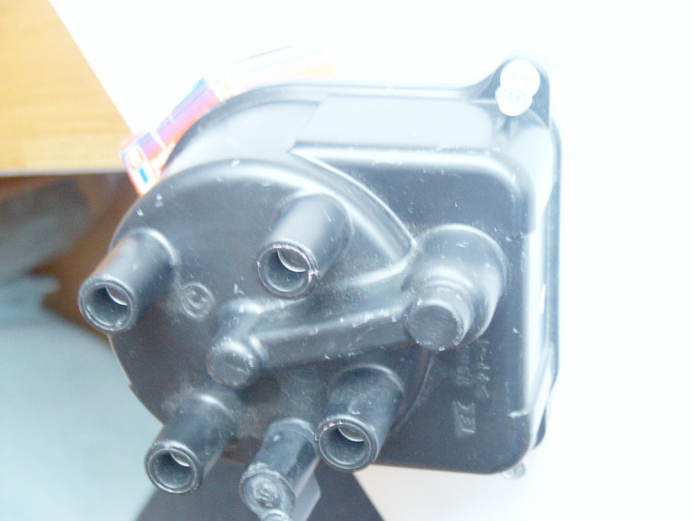

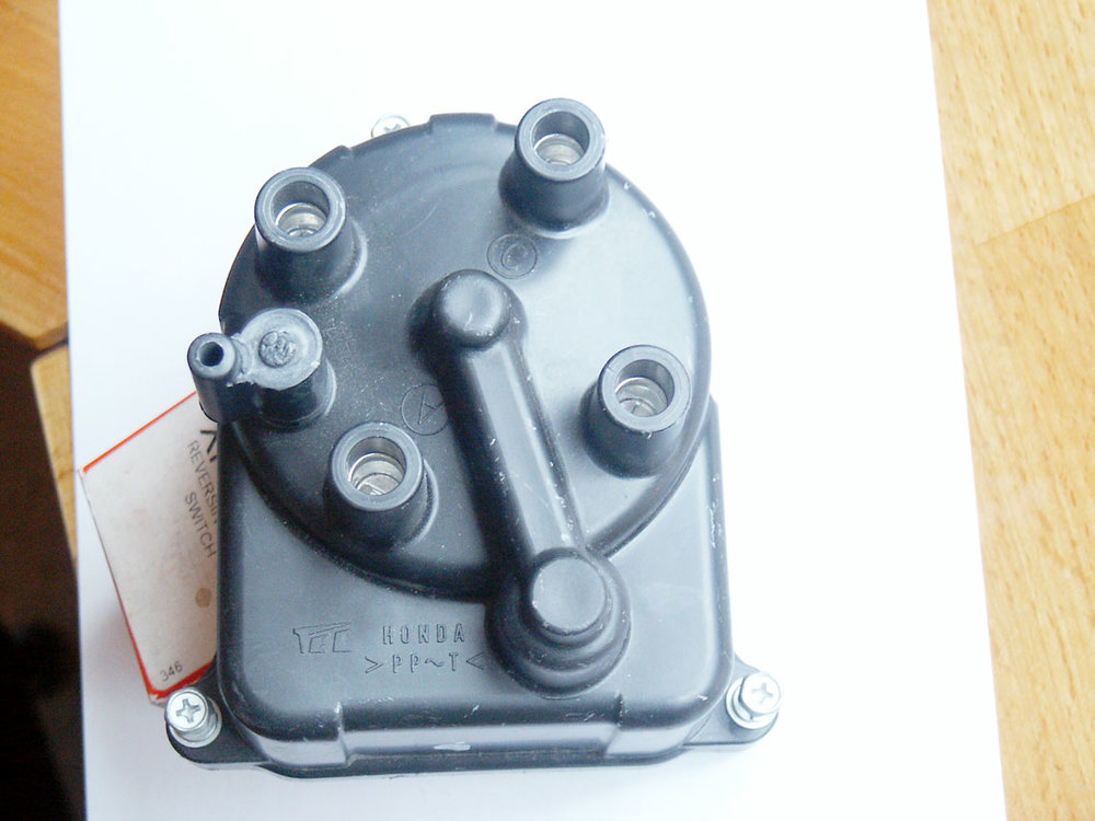

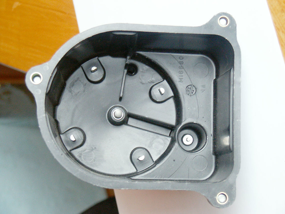

kardynau Geschrieben 11. März 2011 Teilen Geschrieben 11. März 2011 (bearbeitet) hi @Magik, na ja, ich denke es bleibt nichts anderes übrig als wieder von vorne anzufangen und alles schrittweise prüfen wie z. b.: Zündspule, Zündkabel (maximale Widerstand 25 kΩ - Seite 23-91, kabel nicht knicken), Zündkerzen, Verteilerkappe (Verteilerkappe auf Haarrisse und deren Anschlusskontakte und steckt in der Mitte Kohlekontakt?), Zündmodul (und nicht vergessen, wenn alle Messungen ok sind ist Zündmodul kaputt), usw… ... und Funke z. b. mit einer Zündkerze prüfen (wie z. b. davor mit dennisCC7 besprochen hast) usw.. war die zündspule neu? weil, wenn sie gebraucht war, war sie möglicherweise schon kaputt. http://www.cosgan.de/images/smilie/konfus/a015.gif manchmal gibt’s sachen, sie kann doch nicht sofort kaputt gegangen sein, denke ich. das gute daran ist Du lernst viel dabei also nicht schlapp machen sondern fleißig und sorgfältig prüfen bis funke da ist. ps.: ich habe gerade zündverteilerkappe im keller gefunden, sie könnte für deinen wagen passen, falls deine nicht ok wäre (fotos vergleichen). sie ist neu aber sie hat leider wegen lagerung einige krazer abgekriegt, wie auf den fotos. drauf steht: TEC Honda, A C, >PP~T<, innen steht MI 6680. Du kannst sie für 2,00eur + (leider) 4,00 eur hermes-versandkosten = 6,00 eur haben. für meinen wagen passt sie leider nicht. meine zündspulle ist nicht im zündverteler verbaut.Zündung-CC7.pdf Bearbeitet 11. März 2011 von kardynau I-I O N D A - ich will nichts anderes Link zu diesem Kommentar Auf anderen Seiten teilen Mehr Optionen zum Teilen...

syrincs Geschrieben 22. März 2011 Teilen Geschrieben 22. März 2011 ich hat das selbe problehm auch mal bei mir lags nir an der kappe bloss gut hat die werkstadt alles vorher gewechselt nur die kappe nicht ich hätte den an die gurgel springen können Link zu diesem Kommentar Auf anderen Seiten teilen Mehr Optionen zum Teilen...
