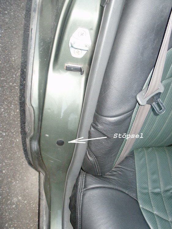

kardynau Geschrieben 7. März 2011 Teilen Geschrieben 7. März 2011 (bearbeitet) hi, wenn radläufe innen rosten bedeutet das für mich, dass dort kondenswasser zwischen bleche und ev. karosseriekitt, kleber usw… eingedrungen war. meine radläufe waren innen auch mit klebstoff/ dichtmasse verklebt, hat alles nichts geholfen. wenn kondenswasser dort eindringen kann, kann dies auch hohlraumwachs tun, vorausgesetzt wachs ist heiß genug bzw. sehr flüssig eben wie wasser. ich wollte nicht viel geld für meinen alten wagen ausgeben deshalb habe ich alles selber gemacht. ich habe verkleidungen im kofferraum abgebaut, hintere sitze abmontiert und danach auf beiden seiten alle hohlräume mit einer großen spritze mit heißem hohlraumwachs hinten verspritzt. dies war eine riesige sauerei aber es hat geholfen. bis heute, schätzungsweise seit 8 jahren habe ich ruhe mit rost in den radläufen. ich habe dort auch noch nie bleche geschweißt. in meinen innenradläufen gibt es plastikstöpsel (foto unten). wenn man diese entfernt, kann man von dort in diesem kotflügel-abschnitt ohne probleme in alle mögliche richtungen mit spritze oder schlauch hohlraumwachs innen verspritzen. in der nähe der stoßstange (halterungen) musste ich danach nachbessern aber dort rostete auch von außen. hier noch andere methoden und meinungen dazu: https://www.accordforum.de/showthread.php/rost-am-radlauf-wird-das-behoben-16294.html gruß Bearbeitet 7. März 2011 von kardynau Zitieren I-I O N D A - ich will nichts anderes Link zu diesem Kommentar Auf anderen Seiten teilen Mehr Optionen zum Teilen...
