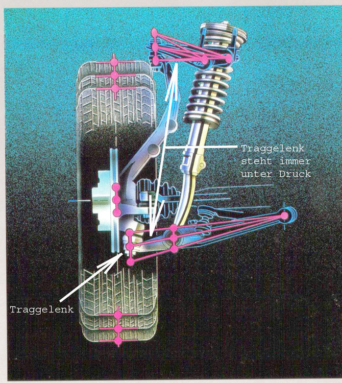

kardynau Geschrieben 26. November 2010 Geschrieben 26. November 2010 (bearbeitet) sollten uns also nich so große sorge machen dass da was ernsthaftes passiert. ...ich bin anderer meinung. ich finde je nach situation oder geschwindigkeit (z. b. ausweichmanöver auf der autobahn, scharfe kurve auf der landstrasse) ist so ein ausgekugeltes gelenk einfach lebensgefährlich. @AccordDennis vor dem auskugeln meines hinteren Kugelgelenkes habe ich nichts bemerkt, dass da etwas klopfte oder fahrverhalten unruhig wurde. das ist das tückische an der ganzen sache, merkt keiner und passiert unerwartet. nach dem auswechseln des hinteren querlenkers wegen ausgekugeltem gelenk stand in meiner honda-rechnung extra „Achtung: Traggelenke vorne rechts & links haben zu viel spiel“, mund hat aber kein HH deswegen aufgemacht. als ich spiel bei den oberen vorderen kugelgelenken/querlenkern hatte, habe ich auch nichts seltsames an der vorderradaufhängung bemerkt (km-stand: 170tkm) aber im stand beim ziehen und schütteln an dem voderen querlenker/achsschenkel konnte ich problemlos sehen, dass dort alles locker war bzw. zu viel spiel war. bei dem unteren traggelenk ist spiel ganz besonders schwer festzustellen, da dieses gelenek wegen federbein ständig unter spannung steht, da wird nichts locker. deswegen hat Honda später auch den Sicherungsring weggelassen (neuer Traggelenk war ohne Nut), da auch das traggelenkgehäuse niemals locker werden kann. ich denke, um unteren traggelenk zu prüfen am besten ist die vorderseite des wagens aufbocken damit traggelenk entlastet wird (ferderbein entspannt) und dann mit extra wagenheber oder hebel das traggelenk oder den unteren querlenker von unten belasten/drücken und gucken, ob da spiel vorhanden ist und schauen ob traggelenk nicht trocken läuft (z. b. nicht quietscht) falls nötig fett ergänzen. gruß Bearbeitet 26. November 2010 von kardynau Zitieren I-I O N D A - ich will nichts anderes
Solaris343 Geschrieben 27. November 2010 Autor Geschrieben 27. November 2010 in kardynau's erster zeichnung siht man das gut, da wo der untere Pfeil hin zeigt ist er weggebrochen. warte immer noch auf den anruf mit dem kostenvoranschlag, mal sehen. so ne frage nebenbei: machen eure hh auch alle kostenvoranschläge umsonst? meinen nehmen se jetzt ganz umsonst aufe bühne und gucken was ist und alles gemacht werden muss und geben mir nen genauen kva und denn sach ich erst ob ichs machen lass Zitieren

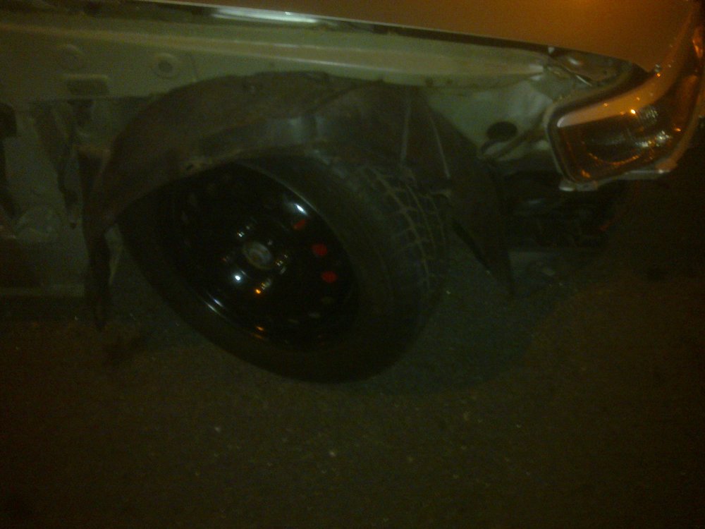

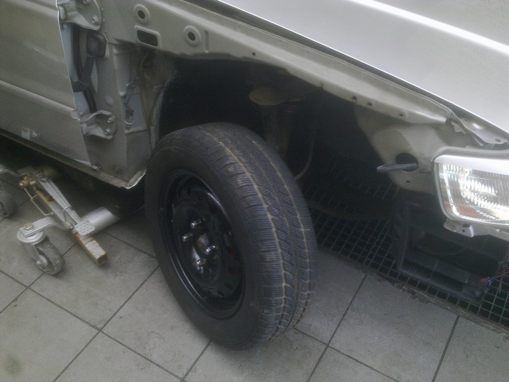

playercg9 Geschrieben 20. März 2011 Geschrieben 20. März 2011 HEY LEUTE BEI MEIN ACCORD IST GESTERN ABEN DAS TRAGGELENK RAUS GEBROCHEN MANN DAS WAR BEI 50 BIS 60 KMH DAS GANZE RAD IST RAUS GERISSEN HABE IN AM FREITAG ANGEMELDET NACHDEM ER 5 MON IN DER HALLE STAND BIN DANN 200 KM GEFAHREN UND DANN DER SCHEIß DER KOTPFLÜGEL IST AUCH IM ARSCH :motz::motz::motz::motz: WIE KANN SOWAS SEIN HAT JEMAND DAS SCHON MAL GEHABT MUSSTE VOR ort DIE STOßstange ab baun und den kotpflügel sonnst habe ich in nicht auf den abschlepp wagen bekommen:cry: Zitieren
Solaris343 Geschrieben 20. März 2011 Autor Geschrieben 20. März 2011 jo, das is nen schöner scheiß! hatte ich auch im november! bei mir is es in ner rechtskurve beim rad vl passiert. bei mir is der untere kugelkopf vom traggelenk weggebrochen. meister meinte passiert nich oft, kann aber. is wohl nen ermüdungsbruch. wie viel hast denn runter? meiner hatte 145tkm. hat mich 700€ gekostet, weil se das rad lager auch neu machen mussten weil das alte nich im guten ausm traggelenk raus ging und die antriebswelle ausgerissen war. ich hatte allerdings glück dass es mit 20 bis 30 war und der kotflügel noch io war. berichte mal weiter! Zitieren
playercg9 Geschrieben 20. März 2011 Geschrieben 20. März 2011 jo dann bin ich ja woll nicht der einzige wa oh mann ej habe heute noch bilder gemacht Zitieren
