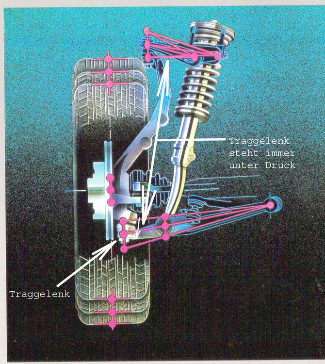

Accord30v6 Geschrieben 20. März 2011 Teilen Geschrieben 20. März 2011 Das ist konstruktionsbedingt. Solange das rad entlastet ist auch fast kein druck drauf durch fahrwerk und querlenker. Jedoch unter druck arbeitet das untere traggelenk sehr stark und wenns einmal ausgearbeitet ist gehts schnell. Wegen der bemerkbarkeit wars bei mir so das man ein leichtes quitschen beim lenke hört. Zitieren Honda Accord CG2-3.0V6 24V 254tkm :D Aktuell Link zu diesem Kommentar Auf anderen Seiten teilen Mehr Optionen zum Teilen...
