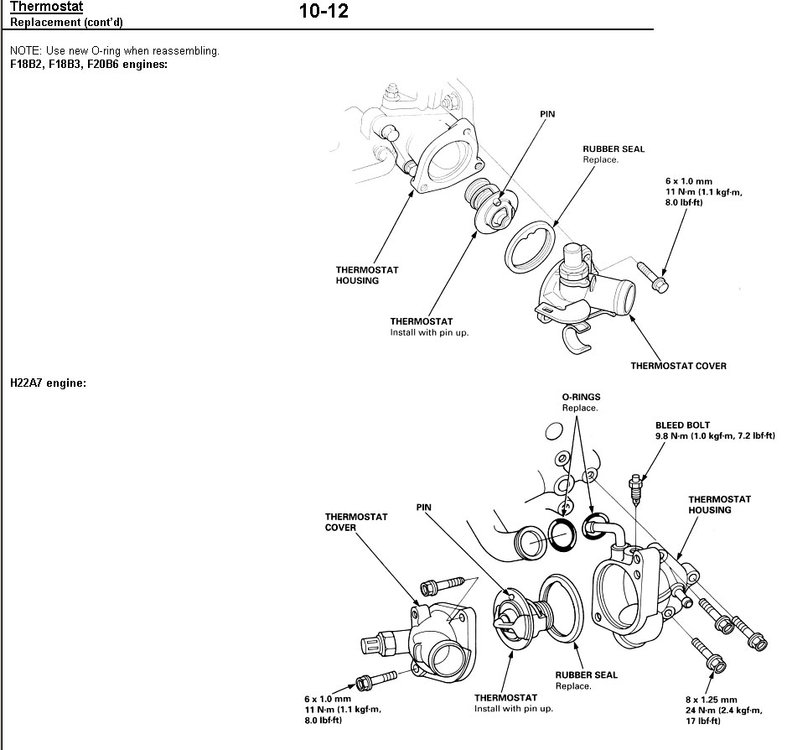

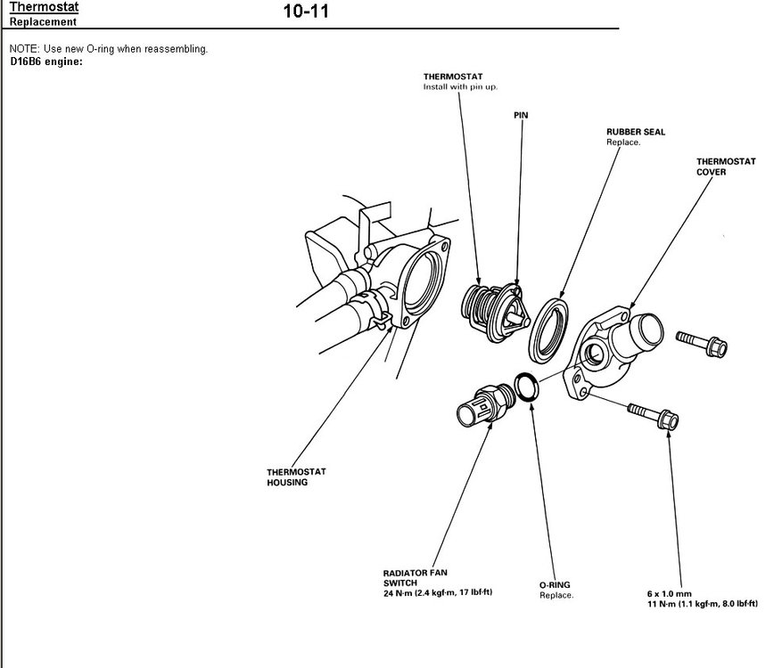

jo da muss leider bei einem älteren wagen sein. das musste ich auch mal machen. es ist wirklich nicht viel arbeit.
thermostat-wechsel je nach motor-typ wie abbildung unten.
und nicht vergessen, aus erfahrung am besten original honda oder wie original honda-thermostat_dichtung (rubber seal) verwenden.
grüssle :wink:
ps.: so habe ich alles damals gemacht: https://www.accordforum.de/showthread.php/thermostat-auswechseln-ca5-13048.html
es sind nur 2 schrauben zu lösen.
