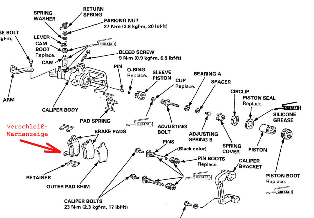

kaefergarage.de Geschrieben 6. April 2011 Teilen Geschrieben 6. April 2011 ...http://www.cosgan.de/images/smilie/konfus/g060.gif ...aber die bremsbeläge sind normalerweise mit einer akustischen verschleißwarnanzeige ausgestattet (so ein gebogenes blech an einem bremsbelag). vielleicht liegt die bremsbelagstärke der hinteren bremsklötze unter der verschleißgrenze (zu stark abgenutzt), dann pfeifen sie, weil verschleißwarnanzeige die bremsscheibe berührt/streift.... Ebenfalls: ja. Das hatte ich bei meinem CE2 auch mal. Lästig. Aber das Pfeifen o.ä. Geräusch sollte dann aufhören, wenn man entweder bremst oder die Handbremse betätigt - weil dann die Klötze nicht mehr locker in der Führung sind. Habe ich doch gedacht, es wäre schon oben irgendwo angesprochen worden *grübel* In meinem kopf vielleicht. Zitieren Wer Initiative zeigt, bekommt meistens auch den Auftrag! >>> Antworten - Zitieren - Bearbeiten ? So geht's<<< Link zu diesem Kommentar Auf anderen Seiten teilen Mehr Optionen zum Teilen...

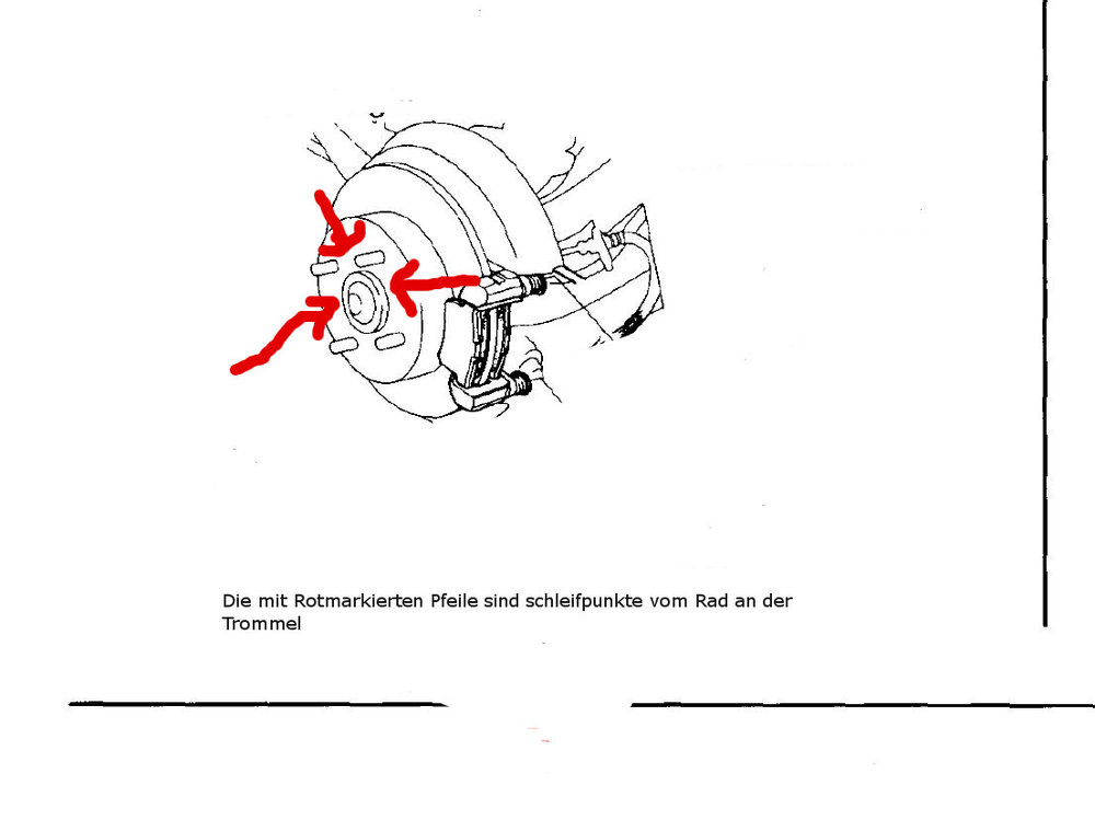

masterb Geschrieben 26. April 2011 Autor Teilen Geschrieben 26. April 2011 Hi Leute, So hatte in Urlaub mal Zeit gehabt wo das Pfeiffen her kommt. Habe das Hinterrad mal abgenommen und gesehen das am innen Rad Scheiff spuren sind habe dan mal auf die trommel Geschaut wo das Rad befestigt wird und gesehen das da auch Schleiff spuren sind. Kann mir jemand sagen was ich da machen kann..?? Danke im Vorraus Marco Ps: Füge mal ein Bild mit zu wo die schleif punkte sind.. Zitieren Link zu diesem Kommentar Auf anderen Seiten teilen Mehr Optionen zum Teilen...
kaefergarage.de Geschrieben 26. April 2011 Teilen Geschrieben 26. April 2011 Das ganze Zeug dreht sich doch alles mit (Radnabe, Bremsscheibe)!? Kannst Du mal ein Bild Deiner Felgeninnenseite schicken? Kann mir nichts vorstellen, dass da was schleift. Zitieren Wer Initiative zeigt, bekommt meistens auch den Auftrag! >>> Antworten - Zitieren - Bearbeiten ? So geht's<<< Link zu diesem Kommentar Auf anderen Seiten teilen Mehr Optionen zum Teilen...
kardynau Geschrieben 26. April 2011 Teilen Geschrieben 26. April 2011 (bearbeitet) hi Marco, ich bin der gleichen meinung wie @kaefergarage.de d.h. Du bringst etwas durcheinander, weil da kann nichts schleifen wo du markiert hast. alles ist mit radmuttern/radbolzen festgeschraubt/blockert. nabeneinheit (nabe mit radlager) ist mit dem achsschenkel mit hilfe einer achsmutter bombenfest festgeschraubt. bremsscheibe/bremstrommel und die felge sitzen auf der radnabe und werden mit 4 radbolzen ebenfalls gegen verdrehen blockiert und wie üblich mit den 4 radschrauben festgeschraubt/zusammengehalten. radnabe + bremsscheibe + felge = wie eine einheit. Bearbeitet 26. April 2011 von kardynau Zitieren [sIGPIC][/sIGPIC]I-I O N D A - ich will nichts anderes Link zu diesem Kommentar Auf anderen Seiten teilen Mehr Optionen zum Teilen...
masterb Geschrieben 27. April 2011 Autor Teilen Geschrieben 27. April 2011 Moin moin, Das ist ja Richtig was ihr sagt aber wie ich die Felge abgenommen habe habe ich gesehen was da schleiff spuren sind so wie an der innen Seite der Felge so wie mittig am oberen Rand sieht mann es silber durch blitzeb. Wenn ich es schaffe mach ich die Tage mal Fotos. Achja ihr seid echt ein Supper-Team :repekt::repekt::repekt: Zitieren Link zu diesem Kommentar Auf anderen Seiten teilen Mehr Optionen zum Teilen...
kaefergarage.de Geschrieben 27. April 2011 Teilen Geschrieben 27. April 2011 man tut was man kann ;) Dann bin ich mal auf die Buildl gespannt ;) Zitieren Wer Initiative zeigt, bekommt meistens auch den Auftrag! >>> Antworten - Zitieren - Bearbeiten ? So geht's<<< Link zu diesem Kommentar Auf anderen Seiten teilen Mehr Optionen zum Teilen...
masterb Geschrieben 27. April 2011 Autor Teilen Geschrieben 27. April 2011 Kann es auch darann liegen das vileicht die Radmuttern nicht richtig greiffen was er da vieleicht ein spielraum hat habe die Muttern aber richtig fest gezogen.. Wie gesagt man sieht ja auf der Trommel so wie auf der Felge schleiff spuren und die sind leicht Silber. Mal was anderes hat vieleicht jemand ein Handbuch auf Deutesch auf Disk oder so da mein Eng. nicht so gut ist.. PM bitte an mich bezahle auch aber bitte nicht so teuer..*;) Zitieren Link zu diesem Kommentar Auf anderen Seiten teilen Mehr Optionen zum Teilen...
kardynau Geschrieben 27. April 2011 Teilen Geschrieben 27. April 2011 vielleicht war das rad/felge falsch montiert, nicht richtig auf der radnabe zentriert? theoretisch wäre dies möglich. http://www.cosgan.de/images/smilie/konfus/a015.gif in dem mittelloch der felge muss immer die radnabe richtig sitzen/stecken (das radnaben-stück mit der kappe auf dem foto). hast Du die originalen honda-felgen? ...weil es wäre möglich z. b. loch in der felge zu klein bzw. radnaben-stück zu groß o.ä… am besten fotos von der felge und trommel machen. Zitieren [sIGPIC][/sIGPIC]I-I O N D A - ich will nichts anderes Link zu diesem Kommentar Auf anderen Seiten teilen Mehr Optionen zum Teilen...
