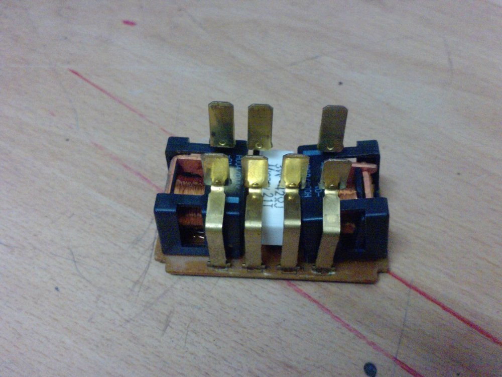

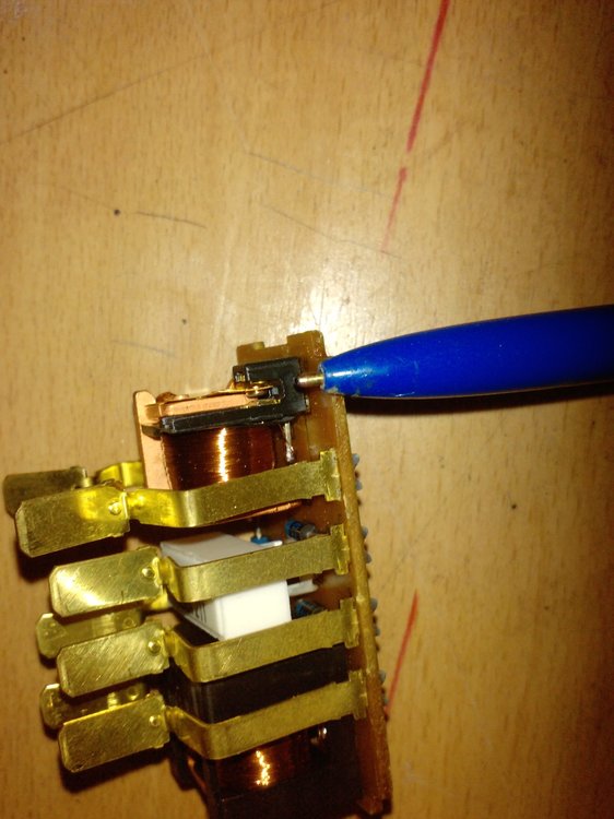

kretschi74 Geschrieben 10. April 2011 Teilen Geschrieben 10. April 2011 (bearbeitet) Muss nicht unbedingt an den Lötstellen liegen. Es sind häufig die Relaiskontakte diese schließen n den Stromkreis nicht sauber weil sie verdrecken /verbrennen. Kann man mit einem Durchgangsteste überprüfen. Ich hab noch eins rumliegen zum umlöten. Hab mal 2 Bilder:das erste geöffnet und beim zweiten (siehe Spitze vom Kuli) siehst du die Stelle wo die Kontaktprobleme auftreten. Bearbeitet 10. April 2011 von kretschi74 Zitieren Link zu diesem Kommentar Auf anderen Seiten teilen Mehr Optionen zum Teilen...
kardynau Geschrieben 10. April 2011 Teilen Geschrieben 10. April 2011 (bearbeitet) Hi kretschi74, gut, ich habe nur probleme mit den lötstellen gehabt. ich habe alle lötstellen nachgebessert und danach war/ist alles bis heute ok. was hast Du gemacht, kontakte des relais mit feinem schleifpapier sauber gemacht??( oder gleich das ganze relais ausgetauscht? Bearbeitet 10. April 2011 von kardynau Zitieren I-I O N D A - ich will nichts anderes Link zu diesem Kommentar Auf anderen Seiten teilen Mehr Optionen zum Teilen...
kretschi74 Geschrieben 10. April 2011 Teilen Geschrieben 10. April 2011 Ich habe mir ein neues eingelötet,da das Saubermachen nicht lange gehalten hat. Beim austauschen ist gesamten Relais(zB vom Schrottplatz) darauf achten das alle von Honda gleich aussehen aber innen unterschiede aufweisen Zitieren Link zu diesem Kommentar Auf anderen Seiten teilen Mehr Optionen zum Teilen...
