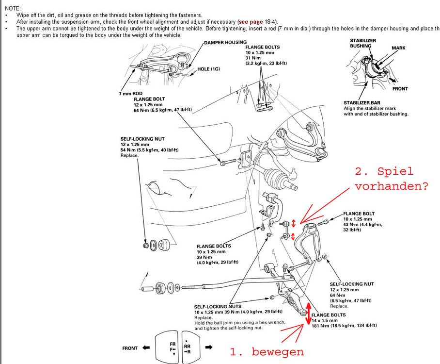

kardynau Geschrieben 10. April 2011 Geschrieben 10. April 2011 (bearbeitet) ...ich denke, sie meinen stabi wie auf dem bild unten „stabilizer link“, so ein kurzes stück mit zwei gelenken. vermutlich gibt’s als ersatzteil (brauchst 2 stück, also für beide seiten) komplett zu kaufen. wechsel ist anscheinend nicht kompliziert, da pro seite nur 2 mutter zu lösen sind. so etwas wie hier (2stück): http://cgi.ebay.de/HONDA-ACCORD-VII-Coupe-3-0-V6-24V-2x-Stabi-Koppelstange-/330309059782?pt=Autoteile_Zubeh%C3%B6r&hash=item4ce7f444c6 scheint aber ziemlich teuer zu sein. http://www.cosgan.de/images/smilie/konfus/a015.gif hier etwas besserer preis (1stück): http://cgi.ebay.de/KOPPELSTANGE-HONDA-ACCORD-7-CH-CG-CK-VORN-LINKS-NEU-/280644497150?pt=Autoteile_Zubeh%C3%B6r&hash=item4157b72efe es gibt ziemlich viel davon anscheinend auf ebay: http://desc.shop.ebay.de/i.html?_nkw=KOPPELSTANGE+accord+cg&_sacat=0&_dmpt=Autoteile_Zubeh%C3%B6r&_odkw=stabi+accord+cg&_osacat=0&_trksid=p3286.c0.m270.l1313&LH_TitleDesc=1 Bearbeitet 10. April 2011 von kardynau Zitieren I-I O N D A - ich will nichts anderes

kardynau Geschrieben 11. April 2011 Geschrieben 11. April 2011 (bearbeitet) http://www.cosgan.de/images/smilie/konfus/a015.gif...ich würde sagen, deinen wagen hochheben und am besten von unten den unteren querlenker nach oben/unten mit hilfe z. b. einer stange/zweiter wagenheber o. ä. bewegen/drücken (wie während der fahrt) dann müsste spiel zu sehen sein, wie auf dem bild unten (also 1. bewegen und dann 2. gleichzeitig gucken, ob spiel da ist, am besten 2 personen). wenn zu viel spiel vorhanden ist, also gelenke abgenutzt sind, dann klappern stabis deshalb müsste spiel zu sehen sein. ...aber vielleicht haben die anderen bessere methoden. http://www.cosgan.de/images/smilie/froehlich/a010.gif Bearbeitet 11. April 2011 von kardynau Zitieren I-I O N D A - ich will nichts anderes
Mr_Tom Geschrieben 11. April 2011 Autor Geschrieben 11. April 2011 okey das werd ich mal ausprobieren das ist echt hilfreich danke erstmal werde das mal ausprobieren ......imemr wieder hilfreich das forum...mal hoffen das es wirklich das teil ist dieser STABI :angel: joa ich probier erstmal das wenn sich da immer noch nichts bewegt wird es langsam komisch Zitieren
