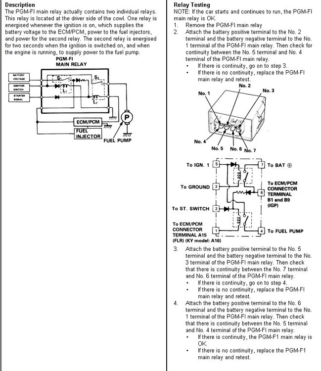

mein_zeugs Geschrieben 13. April 2011 Geschrieben 13. April 2011 mmh obs das Steuergerät ist???? könnt auch das Hauptrelais sein so als schnellschuss Zitieren

kardynau Geschrieben 14. April 2011 Geschrieben 14. April 2011 jo, so ähnlich wie hier: https://www.accordforum.de/showthread.php/warmer-motor-springt-schlecht-ce7-23567.html alterserscheinungen ? http://www.cosgan.de/images/smilie/frech/e025.gif jo, das denke ich auch, es wäre wirklich nicht schlecht das hauptrelais/mainrelais/pgm-fi-relais zu überprüfen/nachulöten. Zitieren I-I O N D A - ich will nichts anderes

kardynau Geschrieben 15. April 2011 Geschrieben 15. April 2011 (bearbeitet) hi, ich habe kein bild für CG2 gefunden sondern nur für CG7-bis-9, (und als kleine wiederholung von vorher) bei deinem wagen müsste aber alles ähnlich sein. auf jeden fall befindet sich das hauptrelais = benzinpumpenrelais = mainrelais = pgm-fi-relais (alles das gleiche relais) unter dem armaturenbrett auf der fahrerseite enweder in der nähe des lenkrades oder links im eck. also ausbauen, alle lötstellen sauber nachlöten und mit etwas glück wird alles wieder ok. so hab ich damals gemacht und es hat geholfen: https://www.accordforum.de/showthread.php/hauptrelais-instand-setzen-ca5-15132.html hauptrelais-nachlöten ist eigentlich standard bei einem älteren accord, früher oder später muss einfach sein. sollte mit dem nachlöten jetzt im moment nicht helfen hast wenigstens für später mit dem relais ruhe. gruß oder wenn du alles also das ganze buch brauchst (CG7-bis-9), diese datei herunterladen und auf ein cd brennen (Honda Accord ESM 98-00 CD ISO zip): http://hondatech.info/search/accord/ Bearbeitet 15. April 2011 von kardynau Zitieren I-I O N D A - ich will nichts anderes
