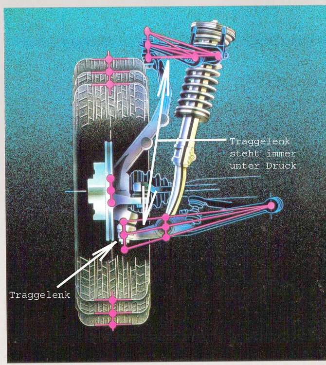

...außerdem traggelenk steht immer unter spannung deshalb es kann nie locker sein deshalb ist sicherung überflüssig (stört aber nicht), weil feder ja immer unter spannung steht.

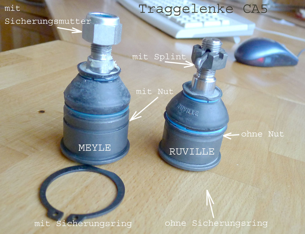

hi dennisCC7,
es gibt verschiedene ausführungen der traggelenke. ich habe zwei für meinen ca5-wagen als beispiel aus dem keller geholt.
es gibt welche mit sicherungsmutter oder mit splint und es gibt welche mit sicherungsring (Meyle Germany) oder auch ohne sicherungsring (RUVILLE). ich habe auch eins von Honda ohne sicherungsring konnte aber im keller nicht finden. sie alle sind aber OK, weil traggelenk steht immer wegen feder/federbein unter druck (wagengewicht druck > rad gegendruck o.ä.). aus diesem grund kann das traggelenk nie locker werden.
..und nicht böse sein aber es ist wirklich schlecht, mit schweißpunkt traggelenke zu fixieren. dies macht man einfach nicht. :motz:
