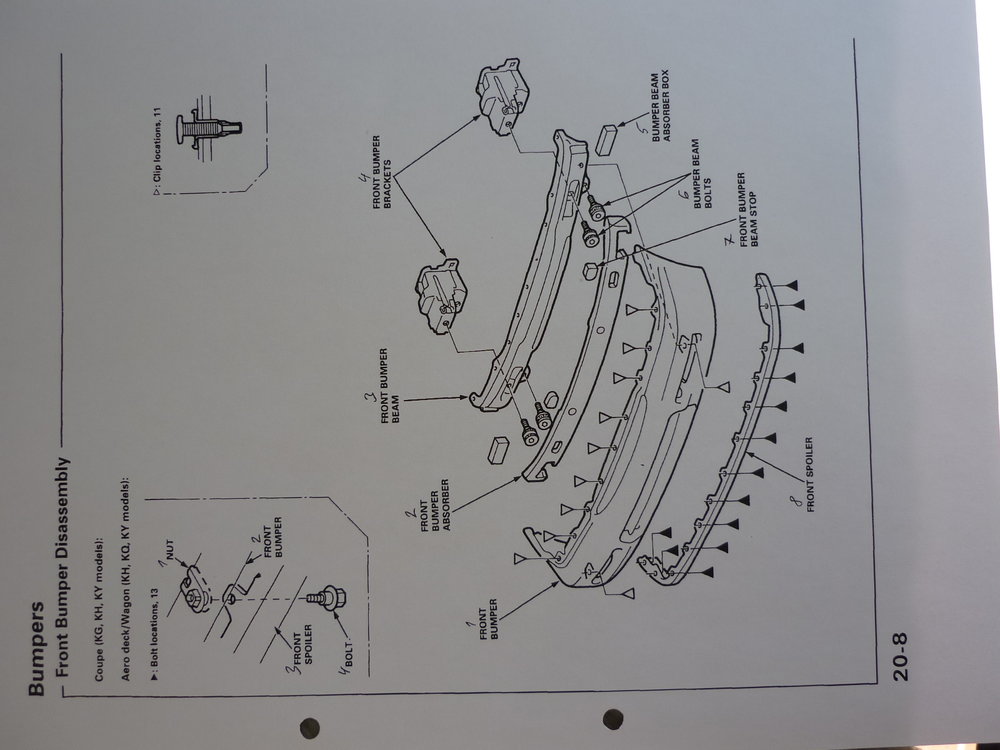

kaefergarage.de Geschrieben 8. Mai 2011 Teilen Geschrieben 8. Mai 2011 (bearbeitet) @kardynau Die Limo ist Anders ;) Beim Aerodeck... - Blinker raus (langer Schraubendreher seitlich aus Richtung Grill), dahinter sind je eine große Imbußschraube [20] - diese entfernen - Die Kreuzschlitz [23] seitlich von unten an den Kotflügeln hast Du gefunden - evtl sind von unten noch ein paar Blechschrauben [34], die die untere Verkleidung mit dem Spoiler verbinden (ich habe das Faceliftmodell - da sind es je Seite 1) Dann solltest Du die komplette Stoßstange in den Händen halten Der Rest ist geklippst, wenn Du die Kunststoffverkleidung von dem Träger haben möchtest [] bezeichnet die Nummer im zweiten angehängten Bild Bearbeitet 15. Mai 2011 von kaefergarage.de neues Bild Zitieren Wer Initiative zeigt, bekommt meistens auch den Auftrag! >>> Antworten - Zitieren - Bearbeiten ? So geht's<<< Link zu diesem Kommentar Auf anderen Seiten teilen Mehr Optionen zum Teilen...

kaefergarage.de Geschrieben 15. Mai 2011 Teilen Geschrieben 15. Mai 2011 Bei der Heckstoßstange ist es ähnlich: - Nebelschlusslicht ausbauen um das Kabel zu trennen, - Rückleuchten ausbauen, da sitzen je Seite zwei solche Kunststoffklipsschrauben [32], - und die am Ende des Radlaufes existieren dort auch die Schraube senkrecht [23], - dort, wo man Schmutzfänger anbauen kann noch je Seite eine Schraube [35], - von unten je Seite so eine Kunststoffklipsschraube [34]. [00] -> ET-Bezeichnung aus dem Bild im Anhang. In meiner RepAnleitung habe ich nichts gefunden ;) Zitieren Wer Initiative zeigt, bekommt meistens auch den Auftrag! >>> Antworten - Zitieren - Bearbeiten ? So geht's<<< Link zu diesem Kommentar Auf anderen Seiten teilen Mehr Optionen zum Teilen...
