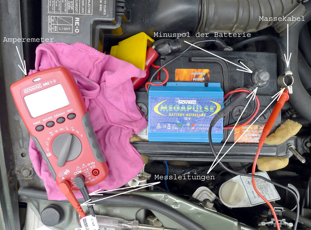

kardynau Geschrieben 20. Mai 2011 Teilen Geschrieben 20. Mai 2011 (bearbeitet) jo, heute habe ich ruhestrom meines CA5-acci-wagens gemessen. die kapazität meiner autobatterie ist 62Ah. ruhestromaufnahme meiner Magic Touch FunkfernbedienungTyp MT-350, welche ständig angeschlossen ist, beträgt ca. 5 mA. mein gemessener stromverbrauch (ruhestrom) schwankt im bereich zwischen 0,02A und 0,05A, mittelwert davon ist 0,035A = 35mA. 0,035A * 24h = 0,84Ah verbrauch pro tag (in 24 stunden) 62Ah : 0,84Ah = 73,8 tage also + - nach 70 tagen wäre meine batterie leer also alles im grünen bereich. http://www.cosgan.de/images/smilie/froehlich/e035.gif ps.: und nicht vergessen, bei der messung des ruhestromes müssen alle türe und kofferraum geschlossen sein, damit keine eingeschaltete leuchte diese messung verfälscht. bei manchen fahrzeugtypen muss man bis zu 30 minuten warten, nach dem der wagen verriegelt wurde, damit alles steuerungen im/in schlafmodus sind/umgeschaltet haben. erst dann wird ruhestrom richtig angezeigt. autodoktoren haben dieses problem auch gehabt und den heimlichen stromfresser gefunden: http://www.cosgan.de/images/smilie/frech/o025.gif http://www.youtube.com/watch?v=ruZQw_t5QRc und andere, etwas genauere beschreibung: http://www.clipfish.de/video/3550981/ruhestrommessung-am-kfz/ Bearbeitet 22. Mai 2011 von kardynau Zitieren I-I O N D A - ich will nichts anderes Link zu diesem Kommentar Auf anderen Seiten teilen Mehr Optionen zum Teilen...
kette Geschrieben 21. Mai 2011 Autor Teilen Geschrieben 21. Mai 2011 Wow, voll ausführlich. Danke! Ich habe leider so ein Gerät noch nicht. Aber ich lasse es dort ausmessen, wo ich die Alarmanlage her habe. Hoffentlich ist sie nicht der Stromfresser. Zitieren Link zu diesem Kommentar Auf anderen Seiten teilen Mehr Optionen zum Teilen...
