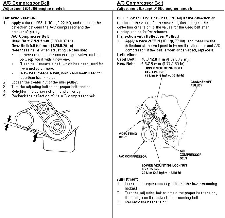

jo, das habe ich mich auch gefragt warum du das alles nicht selber machst aber na ja… http://www.cosgan.de/images/smilie/konfus/a015.gif ...aber was für ein motor du hast, hast du aber nicht geschrieben..
ein spannschlüssel wäre schon empfehlenswert aber den hat ja doch kein mensch. ich habe so einen schlüssel noch nie in meinem leben gesehen. http://www.cosgan.de/images/smilie/konfus/d050.gif zum glück gibt es noch andere methoden den riemen zu spannen. hauptsächlich soll der riemen nicht zu stark gespannt werden, weil dadurch radlager unnötig belastet werden und riemen vorzeitig kaputt gehen kann.
falls riemen zu wenig gespannt ist, quietscht er aber das weißt du ja schon. z. b. aktuelle einstellung mit stift markieren und danach den riemen etwas mehr spannen und prüfen.
z. b. einstellung des riemens der klimaanlage und lima für alle CG-modele (cg-7, 8, 9) (ausgenommen D16B6):
1. obere befestigungsschraube und untere kontermutter lösen (lichtmaschine)
2. einstellschraube so drehen/einstellen, dass Rremenspannung richtig eingestellt ist (angaben wie unten)
3. danach obere befestigungsschraube (44Nm) und untere kontermutter (22Nm) festziehen.
4. den durchgang des riemens nochmals überprüfen.
Durchgang:
- gebrauchter riemen: 10.0-12.0 mm
- neuer riemen: 5.5-7.5 mm
z. b. mit dem daumen mit einer kraft von ca. 10kg drücken und gucken/messen wie groß der durchgang ist. (wie auf dem bild unten = pfeil)
gruß :wink:
Bearbeitet von kardynau
Durchgang:
gruß :wink:

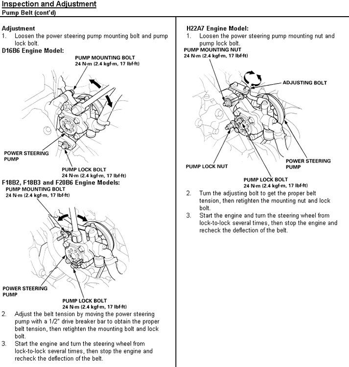

hast du vielleicht auch Einstellungen (Bilder) des Riemens der Servopumpe für CG-Modele?
Danke
Bearbeitet von vigo97
hi,
wie viel ein richtig gespannter keilriemen etwa nachgeben soll, wenn er in der mitte zwischen der servopumpe und der kurbelwellen-riemenscheibe mit einer kraft von ungefähr 98Nm=ca. 10kg gedrückt wird, steht auf dem ersten bild unten.
...wie man diesen keilriemen spannt, steht auf dem zweiten bild. :wink:

Ja, aber kardynau war ein wenig schneller und hat das Bild schon hochgeladen:)). Danke euch!!! Das ist es, was ich brauchte.
