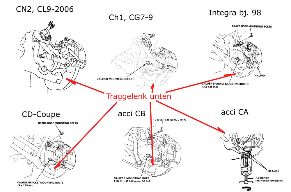

...also zur info: oben ist querlenker mit kugelgelenk und unten traggelenk mit kugelgelenk und oben kann kugelgelenk wegen spiel poltern aber unten nicht. protokolliert? ;)
http://www.cosgan.de/images/smilie/konfus/k045.gif bei allen accorden egal welches bj. wie ca, cg, ch cc, cb, cl, cp ch, usw. ist die vorderradaufhängung mit dem traggelenk gleich aufgebaut. aus diesem grund ist es egal wer das kommentiert. traggelenk ist nur dazu da um lenken zu ermöglichen.
