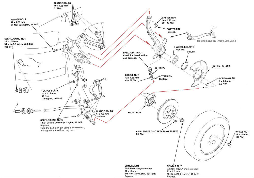

hi Patrick,
dein spritzschutzblech (CG) ist auf die gleiche weise wie mein (CA5) spritzschutzblech montiert. es ist sehr aufwendig diese spritzschutzbleche zu erneuern, da der ganze achsschenkel abmontiert werden muss. :( grob wie auf dem foto unten.
grob gesagt muss abmontiert werden: rad, antriebswelle (mutter), bremssattel, bremsscheiben, achsschenkel abbauen, danach achsschenkel zerlegen (radnabe auspressen), spritzschutzblech abschrauben usw… dann lieber gleich radlager und traggelenk (kugelgelenk) auswechseln, falls viele km auf dem tacho.
mein spritzschutzblech vorne war auch vergammelt als ich vor ca. einem jahr die vorderen radlager gewechselt habe deshalb habe ich 2x gebrauchte achsschenkel mit noch guten spritzschutzblechen bei einem schrotthändler im internet gekauft (sie kosten ja so viel wie neue bleche), bleche abmontiert, alles neulackiert, radlager und traggelenke gewechselt und danach beide achsschenkel mit spritzschutzblechen komplett ausgewechselt. so hast zeit alles ohne eile zu machen/vorzubereiten und danach achsschenkelwechsel geht schnell.

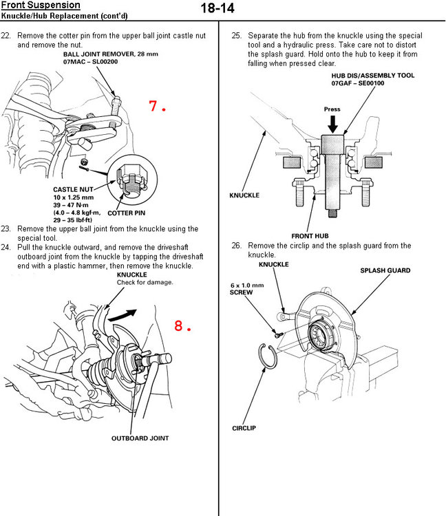

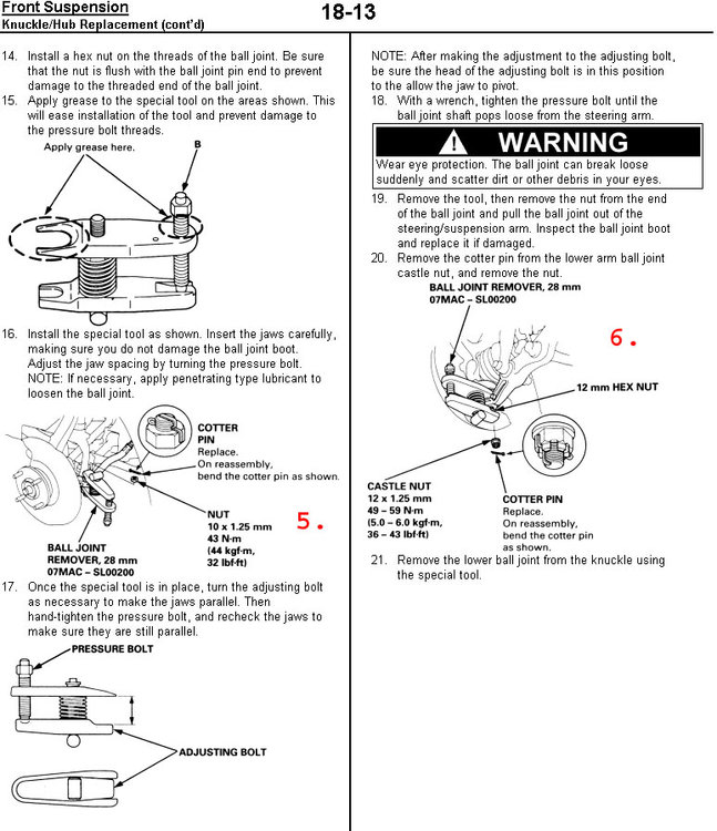

grob beim demontieren: 1. rad und achsmutter abschrauben (davor 2x neue achsmutter besorgen), 2. bremssattel mit halter und 3. sensor abmontieren, danach 4. bremscheibe abmontieren, 5., 6., 7. Gelenke abziehen (3x), 8. antriebswelle vom achsschenkel lösen und danach achsschenkel entfernen.
...montieren umgekehrt und drehmomente beachten. :wink:
