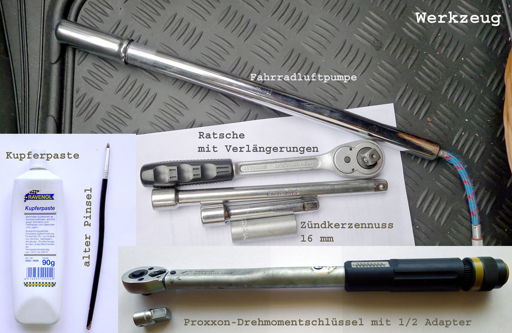

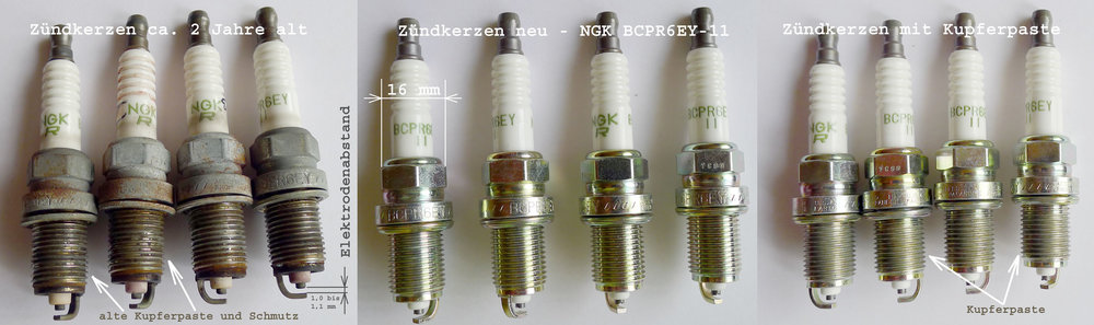

kardynau Geschrieben 17. Juni 2011 Teilen Geschrieben 17. Juni 2011 (bearbeitet) Mein Fahrzeug: Honda Accord Limousine CA5 Bj.1987 85KW A20A3 mit PGM-FI System/Einspritzer Automatik, Km-Stand: 265tkm. Benötigtes Werkzeug und Teile: Zündkerzennuss (16 oder 21mm), Ratsche mit zwei Verlängerungen, Drehmomentschlüssel mit ½ Adapter, RAVENOL-Kupferpaste, kleiner Pinsel, eventuell Fahrradluftpumpe, ansonsten gute Laune und viel Zeit. (Wie auf dem Foto: 01-Werkzeug.jpg) Es ist zu beachten: Zündkerzen sollen alle 40tkm bzw. alle 2 Jahre gewechselt werden, je nach dem was zuerst eintrifft. Ein Zündkerzenwechsel sollte grundsätzlich nur bei vollkommen abgekühltem Motor erfolgen. Beim einschrauben der Zündkerzen ist darauf zu achten, dass diese nicht zu übermäßig angezogen werden, da dadurch die Dichtscheibe beschädigt wird. Niemals Zündkerzen verwenden, die unverpackt auf einen harten Untergrund gefallen sind. Kupferpaste verhindert ein Festbacken der Zündkerze. RAVENOL-Kupferpaste „verhindert Quietschen an Scheibenbremsen, schützt gegen Korrosionen festfressen von Gewinden und Lagern. Anwendungsgebiete: Hochleistungsschmierung für leichten Ein- und Ausbau von Ventilen Gleitlagern, Armaturen, Zündkerzengewinden, Auspuffschrauben etc. Temperaturbeständig: von -20°C bis 1100°C.“ Vorbereitungen zum Zündkerzenwechsel: 4x NGK-Zündkerzen BPR6EY-11, BCPR6EY-11, V-Line 10 oder BPR6EIX-11 besorgen. Bei den neuen Zündkerzen ist der Elektrodenabstand bereits richtig eingestellt. Falls nicht, den Elektrodenabstand mit einer geeigneten Lehre einstellen: Elektrodenabstand: 1,0 – 1,1 mm. (Wie auf dem Foto: 02-Zündkerzen.jpg) Etwas Kupferpaste mit einem kleinen Pinsel dünn auf jedes Kerzengewinde einpinseln. Alte Zündkerzen ausbauen: Zündkerzenstecker abziehen, dabei nur an den Steckern und nicht an den Zündkabeln ziehen. (Wie auf dem Foto:03-Zündkerzenstecker.jpg) Alte Zündkerzen nacheinander entgegen dem Uhrzeigersinn mit dem Zündkerzennuss (16 oder 21mm) und Ratsche lösen und zunächst einige Gewindegänge herausschrauben, danach alle Verkrustungen und Verschmutzungen zwischen der Zündkerze und dem Motorblock mit Druckluft (oder z. B. mit einer Fahrradluftpumpe) entfernen. (Wie auf dem Foto: 04- Zündkerzen-ausbauen.jpg) Danach alle Zündkerzen herausdrehen. Neue Zündkerzen einbauen: Neue Zündkerzen nacheinander von Hand gefühlvoll und ohne irgendwo anzuschlagen in den Zündkerzenschacht einführen, ans Gewinde ansetzen und mit den Fingern handfest im Uhrzeigersinn in den Zylinderkopf einschrauben. Hinweis: Darauf achten, dass die Zündkerzen nicht verkantet angesetzt wurden! Mit Drehmomentschlüssel: Am Drehmomentschlüssel das richtige Anzugsdrehmoment von 18 Nm einstellen. Zündkerzennuss gerade auf die Anzugsmutter der Zündkerze stecken und anschließend diese festziehen. (Die beste Methode!) Ohne Drehmomentschlüssel: Zündkerzennuss gerade auf die Anzugsmutter der Zündkerze stecken und anschließend die Zündkerze um 90 Grad bzw. um 1/4 Umdrehung weiter drehen, nachdem eine erste Drehhemmung gespürt wurde. (Wie auf dem Foto: 05-Ohne Drehmomentschlüssel.jpg) Zündkerzenstecker in der richtigen Reihenfolge wieder auf die Kerzen aufsetzen. Ohne Drehmomentschlüssel: http://www.4shared.com/download/wlHtfliGba/swiece-moment.jpg?lgfp=3000 Das Ergebnis: Nach dem Zündkerzenwechsel läuft mein CA5-Wagen wie immer ohne Probleme. http://www.cosgan.de/images/smilie/froehlich/e035.gif Links: Fa. RAVENOL: http://www.ravenol-shop.de/epages/61107442.sf/de_DE/?ObjectPath=/Shops/61107442/Products/2028/SubProducts/2028 Fa. NGK: http://www.ngk.de/produktfinder/produktfinder/PKW/ZK_BENZINER/HONDA/ACCORD/BPR6EY-11/7753/ NGK-elearning, also alles über die Zündkerze: http://www.ngk-elearning.de/ Bosch: Bitte beachten: So habe ich’s gemacht und es hat funktioniert. Diese Anleitung erhebt aber keinen Anspruch auf Vollständigkeit und ist nur als Ergänzung zum Honda-Werkstatt-Handbuch gedacht, da dort nicht alles genau genug beschrieben wurde. Ich übernehme keine Haftung für evtl. auftretende Schäden an eurem Motor oder Fahrzeug! Wichtig: Die Benutzung dieser Anleitung erfolgt auf eigene Gefahr! Unerfahrene Leute sollten lieber ihre Finger davon lassen! Nun viel Spaß damit, Gruß Zündkerzendaten_Accord_CA5_1986.pdf BERU-Kerzenbilder und alles über die Zündkerze.pdf Bearbeitet 29. März von kardynau Daten ergänzt. Zitieren I-I O N D A - ich will nichts anderes Link zu diesem Kommentar Auf anderen Seiten teilen Mehr Optionen zum Teilen...

kardynau Geschrieben 31. Oktober 2011 Autor Teilen Geschrieben 31. Oktober 2011 (bearbeitet) Hi, für Accord cl7 schreibt Honda im Handbuch dazu: „Etwas Gleitpaste auf die Kerzengewinde geben und die Zündkerzen handfest in den Zylinderkopf schrauben. Anschließend auf ein Anzugsdrehmoment von 18 Nm festziehen.“ Ich weiß es leider nicht welche Gleitpaste Honda benutzt. Im Internet konnte ich dazu nichts finden. (vermutlich Anti Seize Compound Made by Honda: 08732-AS000 ) Ich habe vor dem letzten Wechsel Kupferpaste für meine Zündkerzen benutzt. Ich habe gleichmäßig aber ganz wenig/dünn Kupferpaste mit einem kleinen Pinsel auf jede Kerzengewinde aufgetragen. Beim letzten Zündkerzenwechsel konnte ich problemlos meine Zündkerzen rausdrehen. Kupferpaste verhindert ein Festbacken der Zündkerze. Firma RAVENOL schreibt auf der Tube dazu, …Kupferpaste „verhindert Quietschen an Scheibenbremsen, schützt gegen Korrosionen festfressen von Gewinden und Lagern. Anwendungsgebiete: Hochleistungsschmierung für leichten Ein- und Ausbau von Ventilen Gleitlagern, Armaturen, Zündkerzengewinden, Auspuffschrauben etc. Temperaturbeständig: von -30°C bis 800°C.“ Meines Wissens beinhaltet die Kupferpaste Kupferpulver als Festschmierstoffzusatz. Ab 200°C verdampfen die Mineralölanteile und Kupferpulver bleibt am Zündkerzengewinde erhalten. Wird die Zündkerze rausgedreht, gleitet das Zündkerzengewinde auf dem Kupferpulver. Manche Leute benutzen aber Keramikpaste. http://www.cosgan.de/images/smilie/froehlich/a020.gif Aber die beste Lösung natürlich ist, Honda-Gleitpaste zu benutzen. Bearbeitet 2. Februar 2015 von kardynau Zitieren I-I O N D A - ich will nichts anderes Link zu diesem Kommentar Auf anderen Seiten teilen Mehr Optionen zum Teilen...
