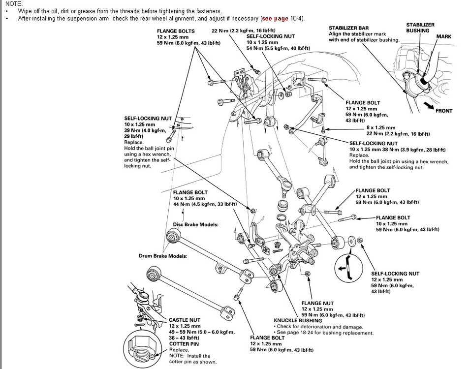

ich denke hinten gibt’s keine traggelenke. http://www.cosgan.de/images/smilie/konfus/d075.gif
...meinst du „upper arm“? ...wie auf dem bild unten ?
grüssle :wink:
ganz genau das meine ich habe aber schon angefragt kostet bei honda 178.00 euro +
habe schon bestelt muss eigendlich morgen kommen und dann noch einbauen
