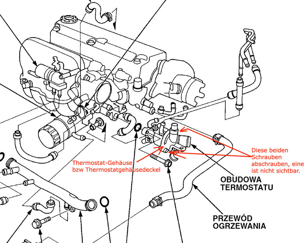

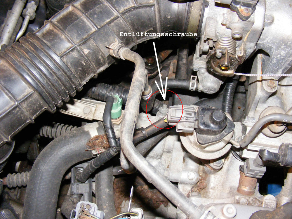

kardynau Geschrieben 28. Juni 2011 Teilen Geschrieben 28. Juni 2011 (bearbeitet) Hi Eddy, jo die temperaturanzeige zeigt wohl zu niedrige temperatur. http://www.cosgan.de/images/smilie/konfus/a015.gif dass kühlwasser im kühlwasserbehälter schon gekocht hat, ist auch ganz schlecht. so etwas habe ich noch nie gesehen. 1. Wie kann man das System entlüften ? http://www.cosgan.de/images/smilie/konfus/k045.gif Warnung: Wenn der Motor heiß ist, steht das System unter hohem Druck. Um die Gefahr von Verbrühungen durch heißes Kühler-Wasser zu vermeiden den Kühlerverschlußdeckel nur bei kaltem Motor entfernen! Den Heizungstemperaturhebel auf max. Heizkraft einstellen.Die Entlüftungsschraube (foto: Entlüftungsschraube-CE) des Thermostatgehäuses lockern und den Kühler bis zum Boden des Einfüllstutzens mit der Kühlmittelmischung füllen. Sobald das Kühlmittel ohne Blasenbildung gleichmäßig überläuft, die Entlüftungsschraube wieder festziehen (meines Wissens mit 10Nm).Bei abgenommener Kühlerverschraubung den Motor starten und warmlaufen lassen (Ventilator wird mindestens zweimal eingeschaltet). Falls erforderlich, Kühlmittelmischung bis zum Boden des Einfüllstutzens nachfüllen.Die Kühlerverschraubung aufsetzen, den Motor laufen lassen und auf undichte Stellen prüfen.2. Läuft im Stand immer nur ein Propeller ? rechter propeller ist ein kühlmittelventilator. wenn die kühlmitteltemperatur von ca. 87 bis 93°C erreicht wird, wird thermosensor im kühler aktiviert und kühlmittelventilator muss sich einschalten. linker propeller ist für klimaanlage also kondensatorventilator. 3. Wo ist das Thermostat ? wie auf dem foto: Thermostat-CE8. beim wechsel einfach zwei schrauben abschrauben und thermostatgehäusedeckel entfernen. hinter dem/im deckel befindet sich thermostat. dazu....warum Kühlwasser im Kühlwasserbeh. schon gekocht hat? ich vermute dein thermostat öffnet nicht mehr richtig bzw. ist mehr zu als offen. aus diesem grund staut sich das heiße kühlwasser im wasserkühler vor dem thermostat bis es kocht. da thermosensor im wasserkühler steckt, wird kühlmittelventilator ständig eingeschaltet. da THERMOMETERGEBER für temperaturanzeige hinter dem thermostat im thermostatgehäuse (motorblock) steckt (wo wasser vermutlich kälter ist), wird vermutlich deswegen zu niedrige temperatur angezeigt, da das kühlwasser im kühlsystem nicht richtig fließt/gemischt wird. links mit lektüre dazu: https://www.accordforum.de/showthread.php/k-hlwassertemeraur-schwankt-20653.html?t=20653&highlight=Thermostat https://www.accordforum.de/showthread.php/k-hlwasserthermostat-wechseln-ce8-23922.html?p=249599 grüssle Bearbeitet 28. Juni 2011 von kardynau Zitieren I-I O N D A - ich will nichts anderes Link zu diesem Kommentar Auf anderen Seiten teilen Mehr Optionen zum Teilen...
